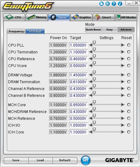

@braveheart24,
wenn Du sagst das im Prog alle Funktionen korrekt funktionieren und angezeigt werden ist es ja OK,
wundert mich nur das es darauf läuft weil GBT es nicht dafür freigibt, sollte einen Grund haben ! :confused_alt:
Wenn die Optionen bei ET6 so ausschauen wie zb. auf diesem Screenshot hier dann versuche es mal, aber besser ist es im Bios die Werte einzustellen. ;)
Gruss Falke

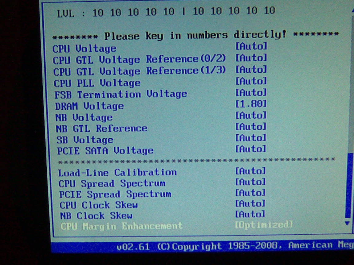

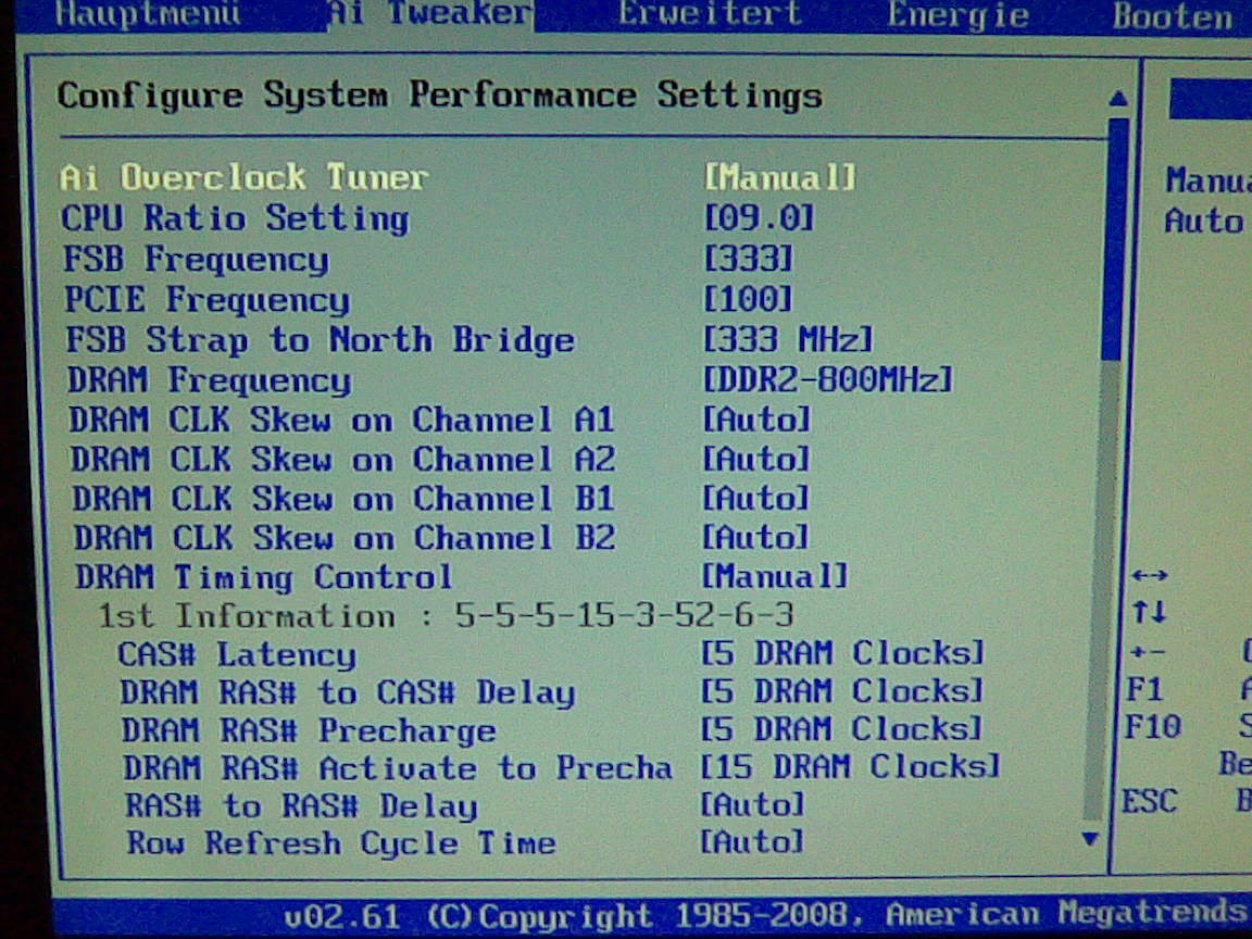

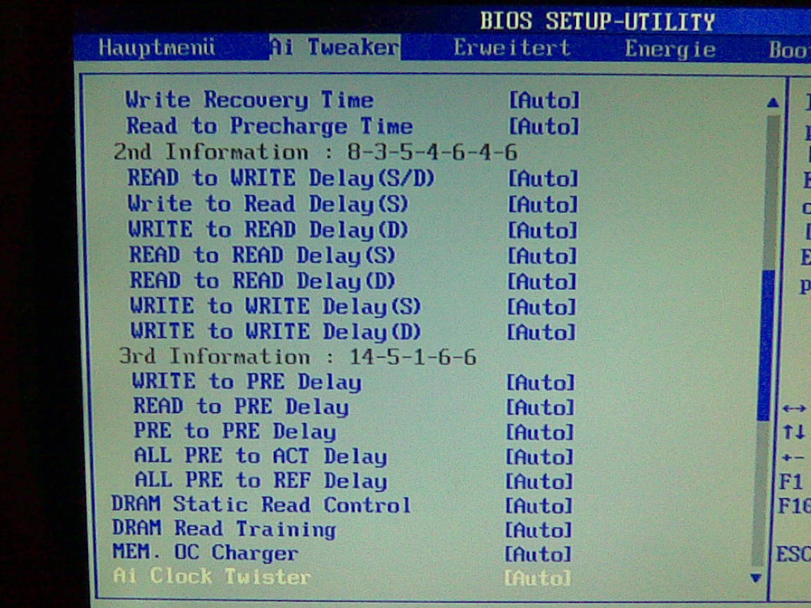

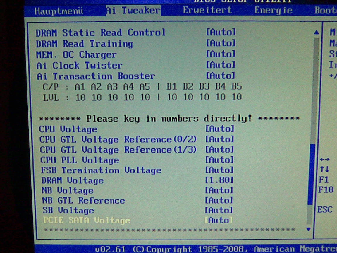

ich hab mir jetzt ein neues Mainboard gekauft. Asus P5Q-E
Jetzt hät ich da ein paar Fragen zum bios. auf dem 2. Bild die ganzen RAM Delays. Soll ich die auf auto lassen?
Dann weiter unten MEM. OC Charger und AI Clock Twister/ Transaction Booster?
Was kann man mit den einstellen?
und zuletzt die Voltages. Da gibt der mir im Bios für alle Standard werte vor. Kann ich davon ausgehn das die richtig sind und die einfach alle auf standard stellen?
Wollte jetzt mit dem Board noch ma ganz von vorn anfang und durch testen.
