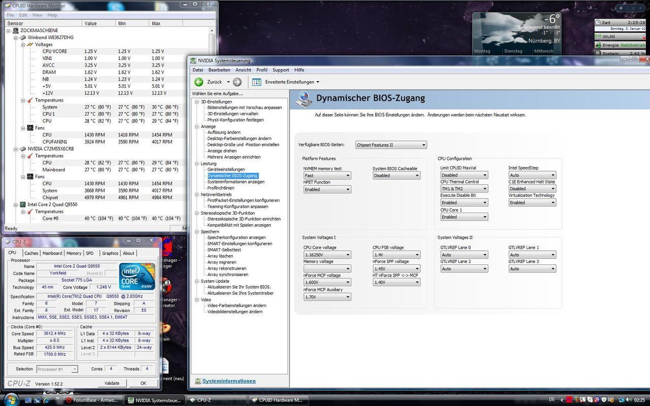

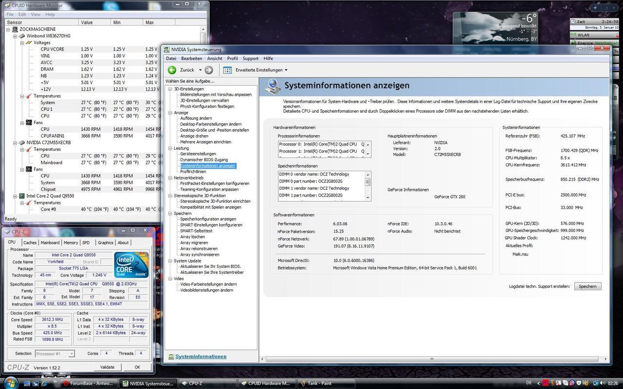

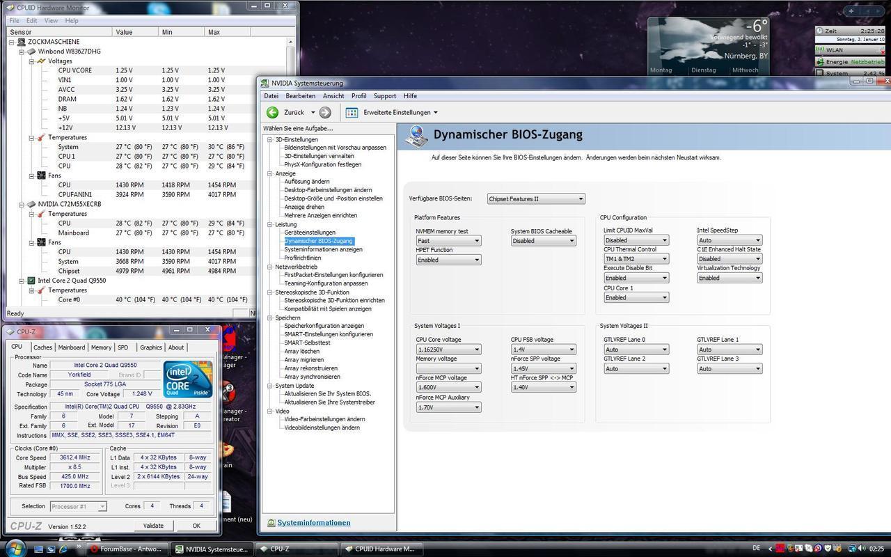

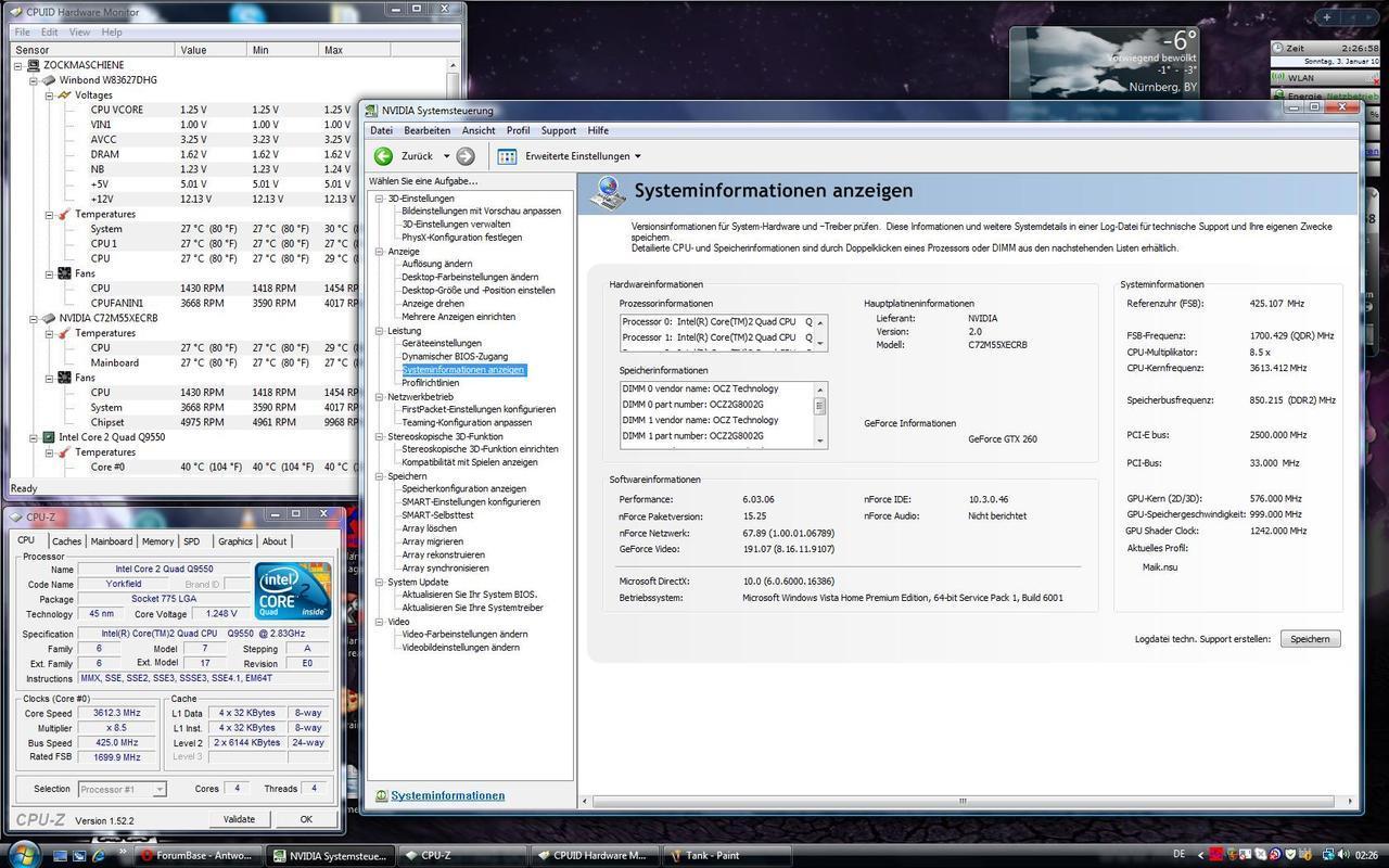

Rechner freezt bei prime costom, ka. was da schon wieder nicht stimmt.
Bilder sagen mehr als tausend Worte:
Prime custom sagt nichts aus, da Du die Parameter selber eintragen mußt. Wenn Punkt 1 Fehler verursacht, dann ist es Deinen Cores zu viel. Bei Punkt 2 greift er auch außerhalb vom L2-Cache zu.
Wie erwähnt, Prime short FFT läuft bei mir auch bei 450MHz. Mit dem long FFT-Test aber nur bei 380. Ich bin mir fast sicher, daß es an der Verbindung der beiden Duo-Cores liegt und per FSB kommuniziert, allerdings innerhalb des Chipgehäuses.
