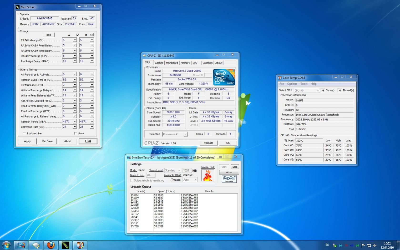

hanx Intel Burn Test Download Ich mache immer so um 20 Times to Run... meine settings zurzeit

Wie eV1dence schon schreibt,ist Intelburn Test bzw. LinX beide sehr gut um schnell die V-Core auszuloten,hier reichen 24 Run´s (Ca. 45 Min) um die V-Core herauszufinden,man muss hier nur bedenken das man hier ca. 10c höhere Temps zu Prime hatt;)

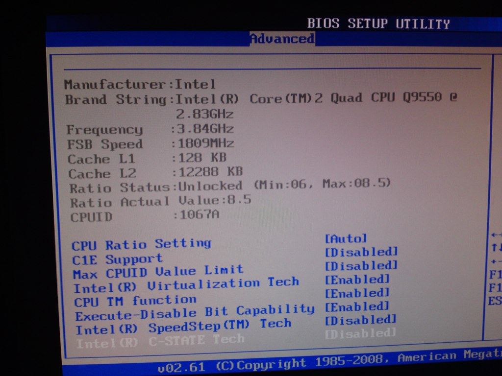

hallo ihr lieben,

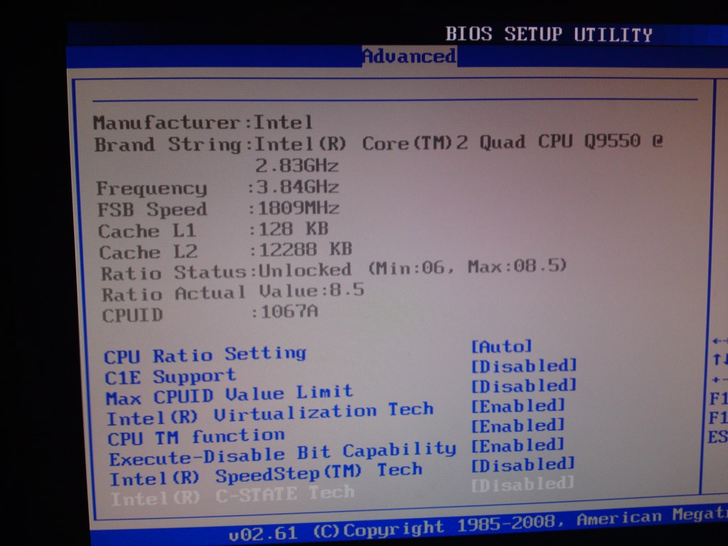

was ist nochmal ursache für fallenden Multi unter last?
Thermik = ausgeschlossen
Energieeinstellungen W7 = nicht ausgeschlossen
EIST (BIOS) = deaktiviert zu testzwecken, selbes ergebnis
was noch?
Hab da gerade jmd, auf dessen Lösung ich ned komme.
Hallo erst mal
Ich habe da problem das wenn ich prime laufen habe der multi auf x6,0 fällt sobald ich prime stope ist er wieder x8,5
was kann ich denn da machen
sollte man eist und c1e support ausschalten oder nicht ?
wie weit kann mann die vcore und die nbv im bios einstellen

und was kann das sein wenn ich prime laufen lasse das der multi von 8,5 auf 6,0 fällt dann wieder auf 8,5 usw? jetzt habe ich vcore 1.35 , nbv 1.30 bei einer fsb von 430
llc ist aus
c1e ist aus
eist ist aus
der multi bleibt ein paar minuten auf 8,5 fällt wieder auf 6,0 wieder auf 8,5 usw
was kann ich machen

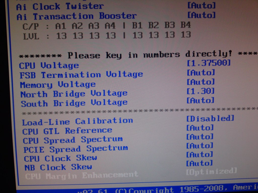

Was mich stört - wie am Bild ersichtlich kann ich diese Spannungen nur in +0,05V Schritten erhöhen, aber den exakten Wert sehe ich dort garnicht - so wie es bei der CPU Voltage der Fall ist. Warum ist das so?
