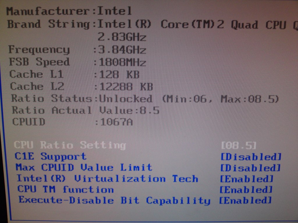

ok das mit der cpu ratio setting hatte ich schon mal gefragt dann habe ich als antwort bekommen wenn ich das mache gibt es pratferkel. aber da kann nichts sein wenn ich diesen auf 8,5 fixiere oder?
wieviel die Dram Frequency ? FSB strap to NB auf 333 oder 400 ?
Ok FSB termination Voltage auf 1.2
SB=South bridge voltage diese auf wieviel ?
RAM steht wie im bios und auf wieviel?
die CPU Ratio Setting auf 8.5 oder auf 08.5 fixen ?
cpu ratio setting eingestellt:
das habe ich bei DRAM FREQUENCY stehen:
habe jetzt gerade prime laufen multi fällt wieder auf x6.0 und so wie ich prime stope ist er wieder auf 8,5 sollt er nicht wärend des prime test auch auf 8,5 sein ?

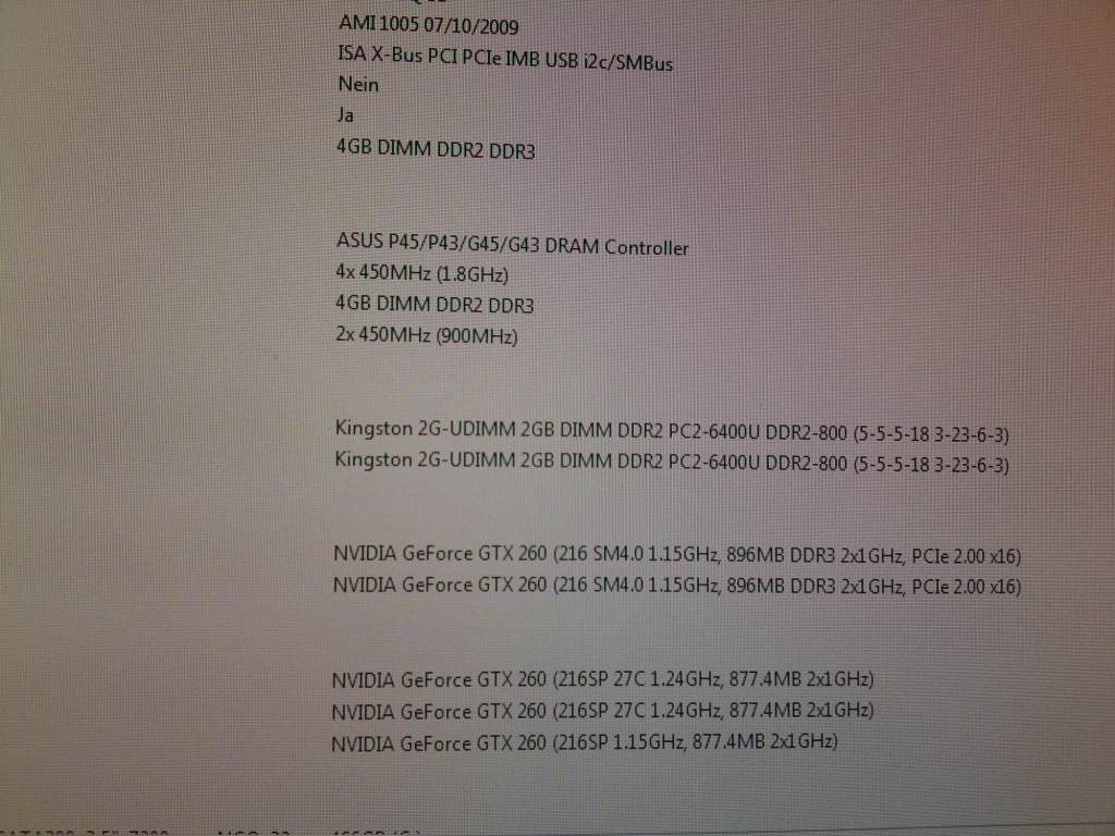

ich habe kingston ddr2-800 2x2 gb drinnen 1.8volt sind die herstellerangabe
auf wieviel kann ich die ram frquency setzen jetzt ?

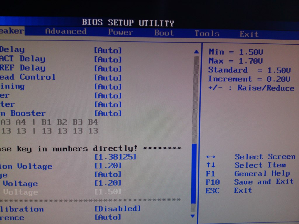

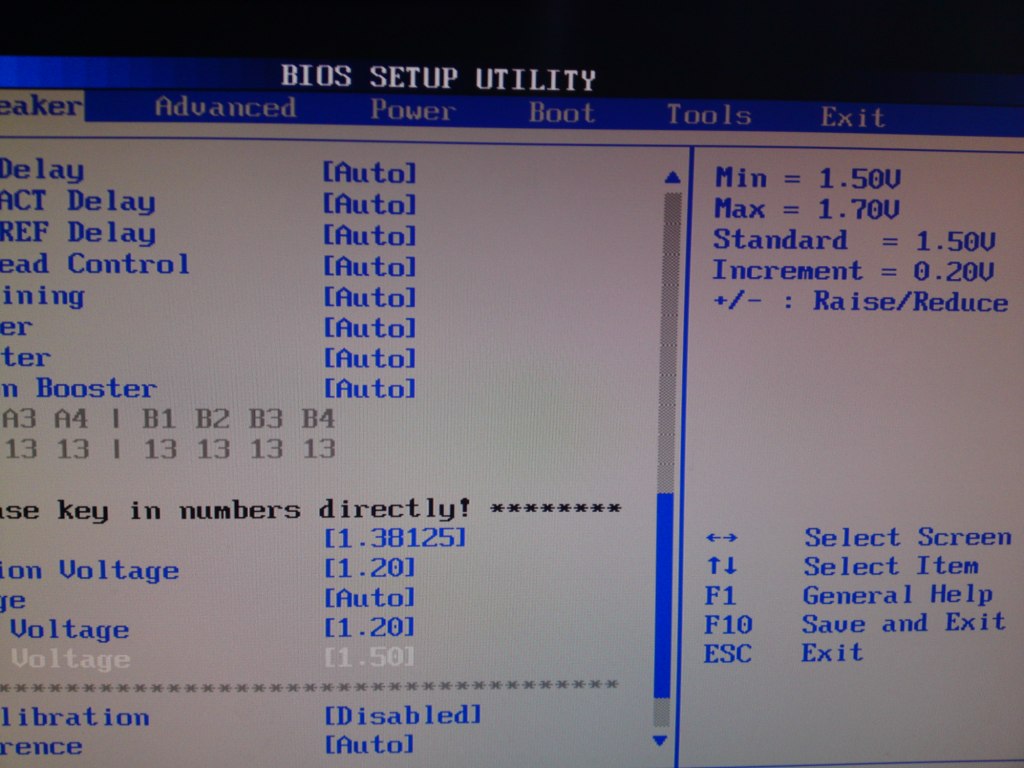

wenn ich bei sbv 1.1 eingebe kommt automatisch 1.50

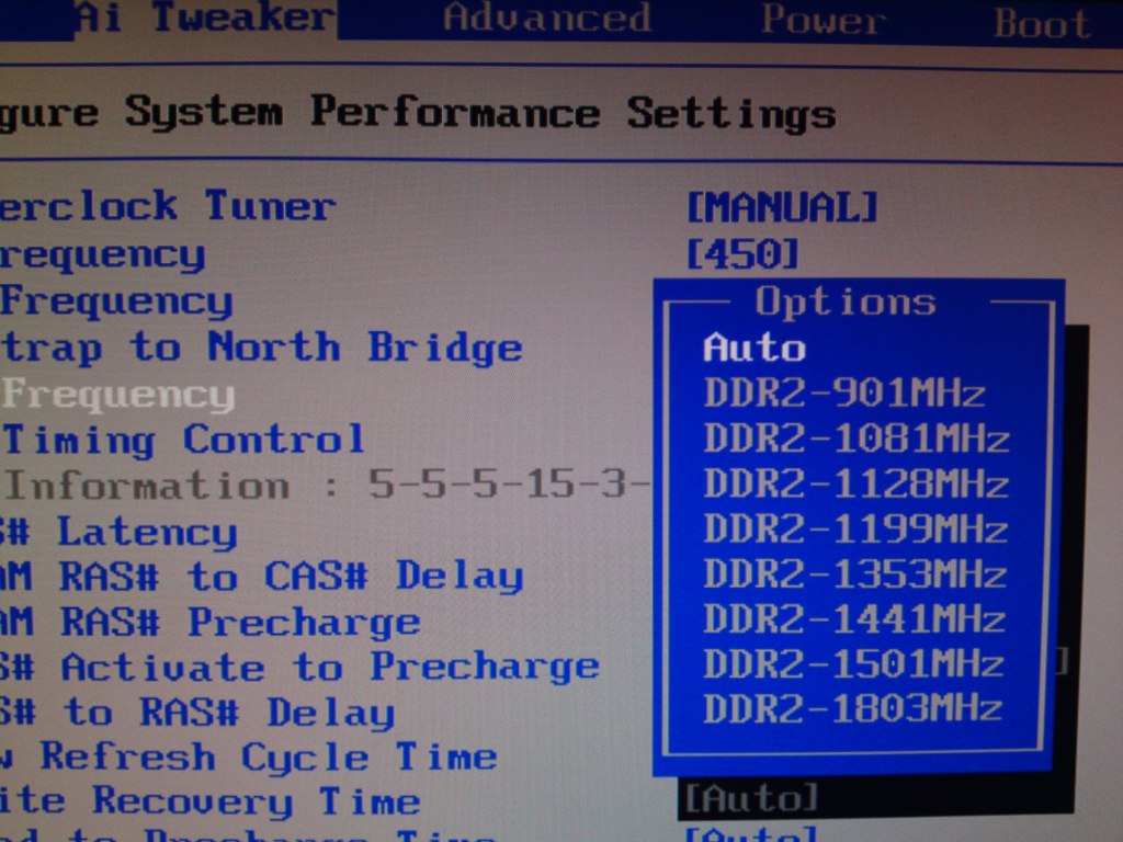

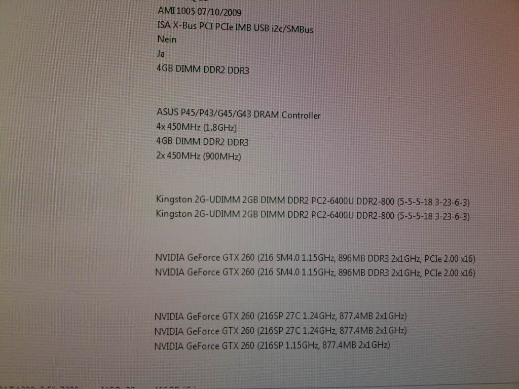

die habe ich drinnen
ja wenn ich bei south bridge voltage 1.1 eingebe komt 1.5 und rechts oben steh das warte ich fotgrafiere es
fertig
irgendwas stimmt da nicht
was kann ich jetzt machen ?
habe gerade ein bios update gemacht nur verändert hat sich bei den einstellungen z.b das ich nir 1.20 oder 1.30 einstellen kann nichts
so habe jetzt fsb 420 da fällt der multi nur mal kurz zwischendurch auf x6. 0 ist das normal oder sollte auch nicht sein ?
meine einstellungen jetzt: Vcore im bios= 1.29, FSB Termination Voltage =1.30
, Memory Voltage =1.80 laut herstellerangaben,
NBv=1.20, FSB strap to NB= 333, cpu ratio setting = 08.5, c1e = aus

Dein RAM besitzt einen Standard-Takt von 800MHz, bzw. 400MHz DRAM. Das bedeutet, dass der Speicher bei 430MHz FSB auf 860MHz übertaktet wird (kleinster Speicherteiler ist 1:1, FSB: DRAM). Durch das Übertakten benötigt auch der RAM etwas mehr Spannung, +0.1V ist nur eine moderate Spannungserhöhung. Mit Timings meine ich die Speicherlatenzzeiten (CL5-5-5-18). Diese musst du evtl. entschärfen, falls der Speicher nicht mehr stabil läuft (CL6-6-6-20). Für einen FSB von 450MHz benötigst du evtl. schnelleren (PC2-8500) Speicher

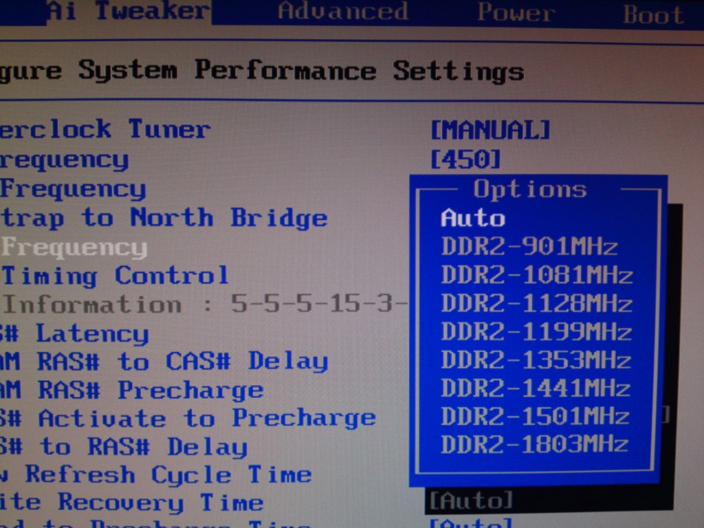

und wie mache ich jetzt das ganze? habe jetzt die Dram freqency auf 861 und Memory voltage auf 1.9

@Audimike 86:
Large FFT ist primär für das Testen der Boardspannungen, kannst auch diesen laufen lassen. Der Multi sollte eigentlich auf 8.5 bleiben, sonst stimmt was nicht. Ob's ein Auslese-Fehler ist, oder ein Mainboard- bzw. CPU-Problem...? Ist die CPU auch zu 100% ausgelastet?

habe jetzt die Dram freqency auf 861 und Memory voltage auf 1.9 ok oder nicht ?
