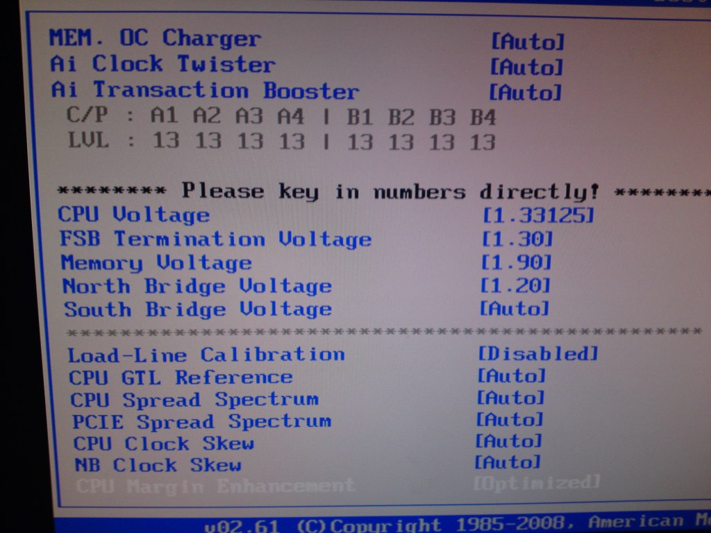

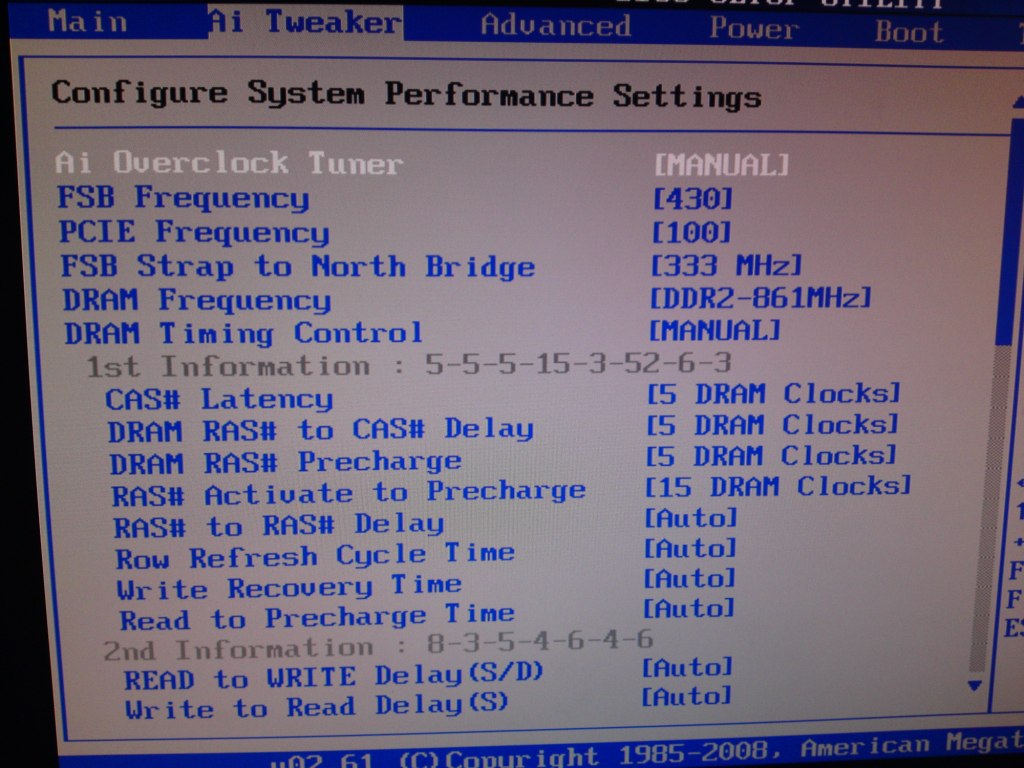

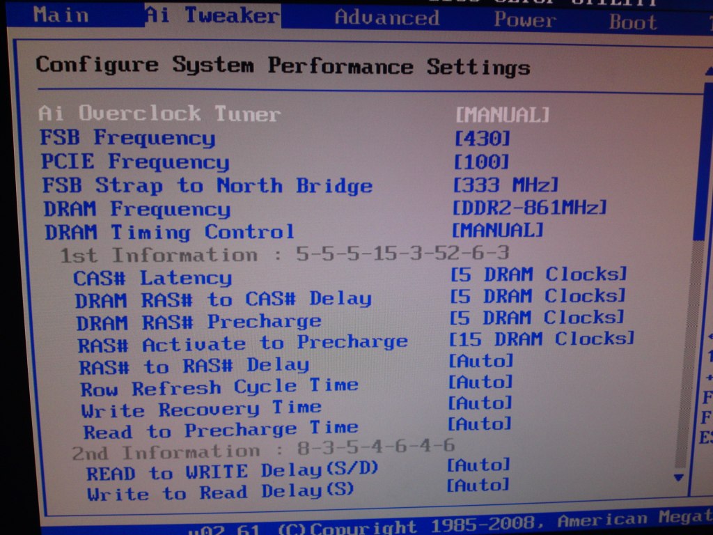

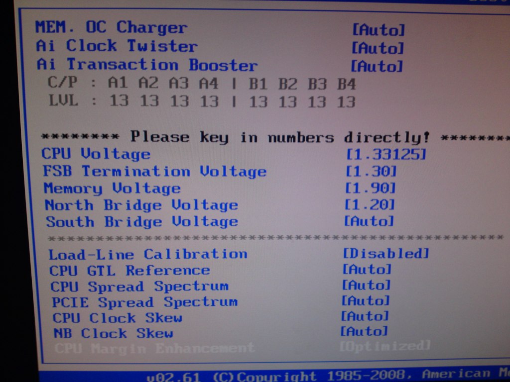

was ist in ordnung ?
PLL liegen? wie steht das im bios ?
nur eines verstehe ich noch immer nicht, warum kann ich nicht die NBv auf zb 1.28 setzten sondern nur auf 1.20 oder 1.30 usw

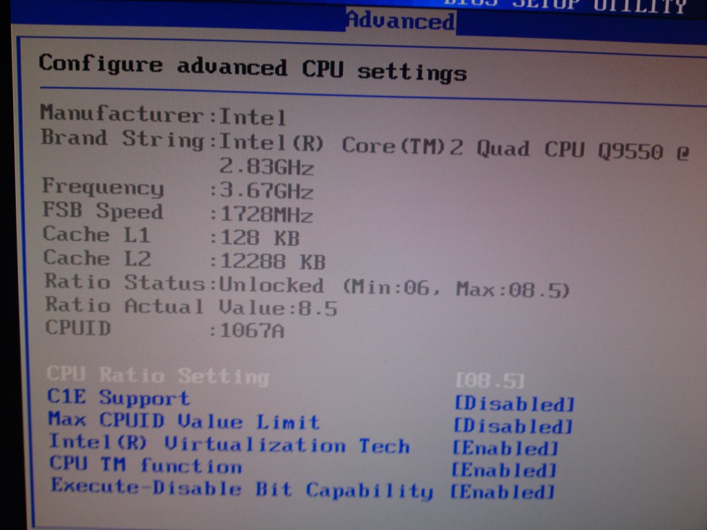

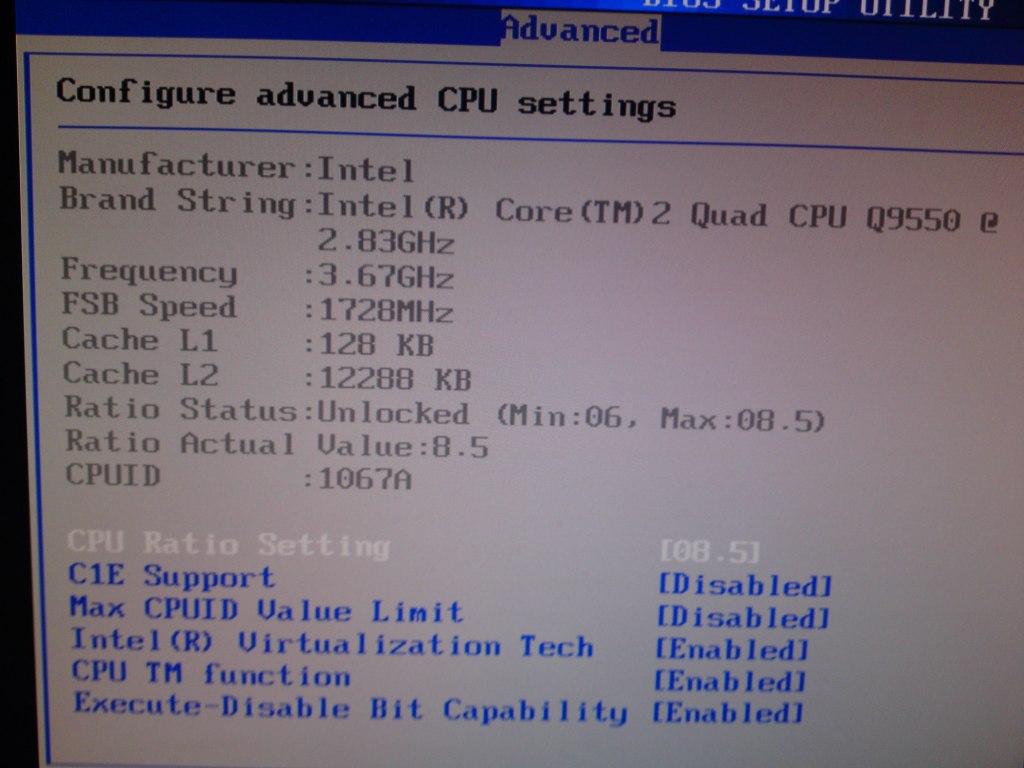

das sind meine jetzigen einstellungen bei fsb 430. kann ich die so lassen ? nur die vcore denke ich muss ich ein wenig erhöhen da er mir beim prime test nach ca 4 std angezeigt hat prime funktioniert nicht mehr.

@Audimike 86:
Memtest-Durchlauf mindestens 2 mal fehlerfrei.
PCIe- und CPU-PLL-Voltage hab ich auch nicht finden können auf deinen Bildern, solange alles noch stabil läuft, ists ok. Den FSB würde ich allerdings nicht allzu stark anheben. Maximal 450MHz!

und wie steht das im bios ?
und muss ich die dram frequency und die memory voltage ändern wenn ich fsb 450 mache.
die einstellungen jetzt sind so wie auf den bildern nur vcore habe ich auf 1.34 gesetzt, weil nach ca 4std prime gekommen ist prime funktioniert nicht mehr. und noch was sollte ich die NMv auf 1.30 setzten ?
@Audimike 86:
Für 450MHz FSB musst du vNB und vTT (FSB-Termination) weiter erhöhen. DRAM auf min. 1.9V ;)
wie weit kann ich vnb das ist die north bridge voltage oder gehen habe jetzt 1.30
und wie weit die vtt habe jetzt 1.30?
memeory voltage kann ich auf 1.9 lassen oder ?
Dram Frequency kann ich so lassen oder ?
@Audimike 86:
450MHz FSB sollten auch mit weniger Spannung gehn. 1.25V NB und 1.2V vTT. Den Speicher kannste mal auf 1.9V lassen, jedoch müsstest du wieder erst mit Memtest die 900MHz testen.
ich kann bei mir nur NBv und Vtt auf 1.20 oder 1.30 usw einstellen ich kann nicht Vtt zb. auf 1.27 sezten das geht bei mir nicht. das heist ich muss die Ram frequency auf 900mhz setzen?
kann ich die einstellungen dann so lassen ?

ich habe Q9550 meiner läuft jetzt mit vcore 1.37 bei fsb 450 zu mir wurde gesagt die vcore auf 1.40 geht weiter weis ich nicht da musst du erfahrenere fragen. nur versuch es mal mit 1.35 vcore oder so denn zu viel wurde mir gesagt ist auch nicht gut
