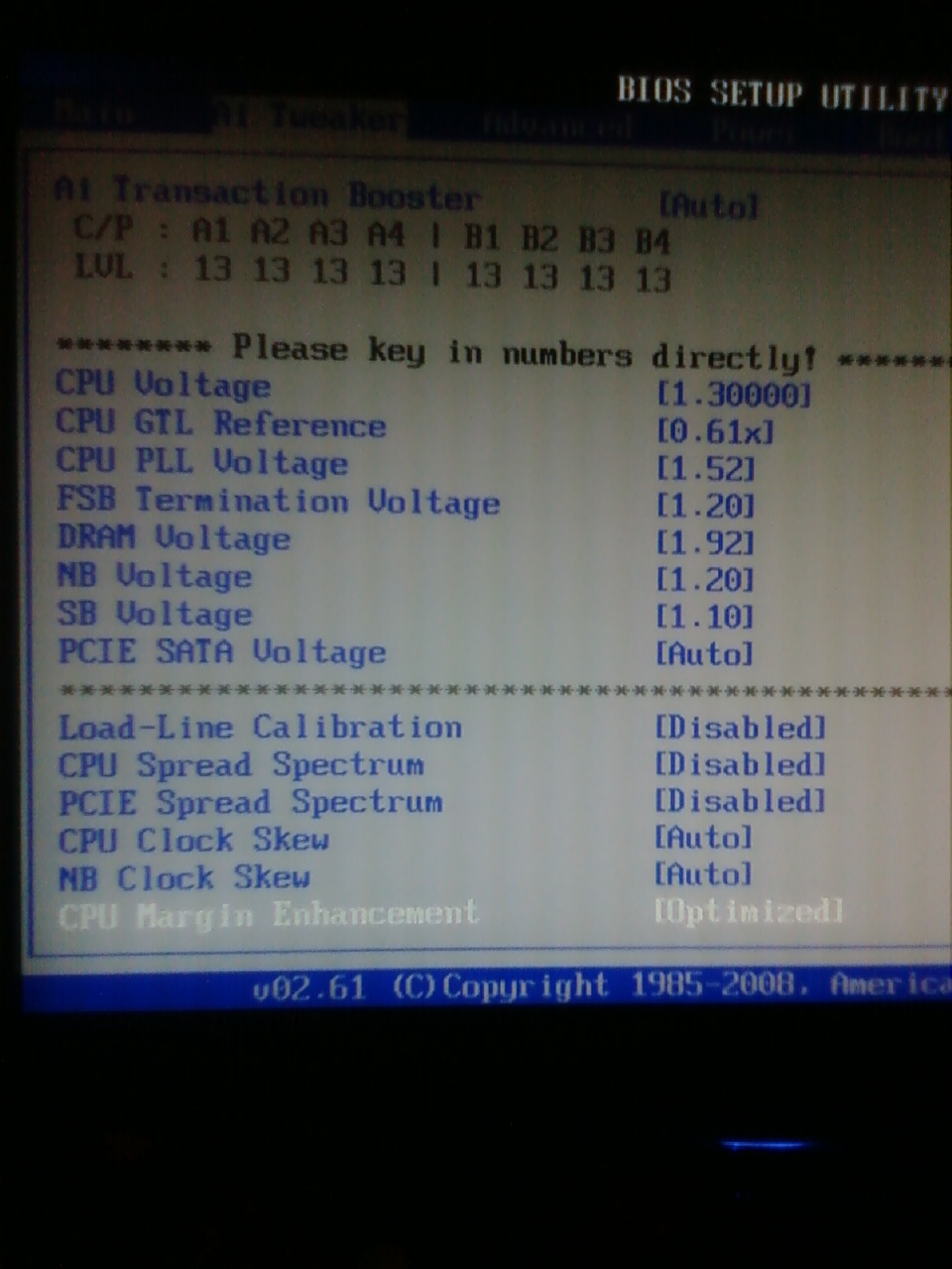

laut large FTT .... liegts doch an der Board Sannung oder? weil nach 2 min fehler
in welchen schritten soll ich was? erhöhen .... NB-V. und FSB Termination V. oder?
SB Voltage bleibt auf 1,10.
Versuch es einmal mit einer DRAM Voltage von 1,92V.
Wenn auch kein Erfolg, dann CPU GTL Reference 0,61x.
MfG.

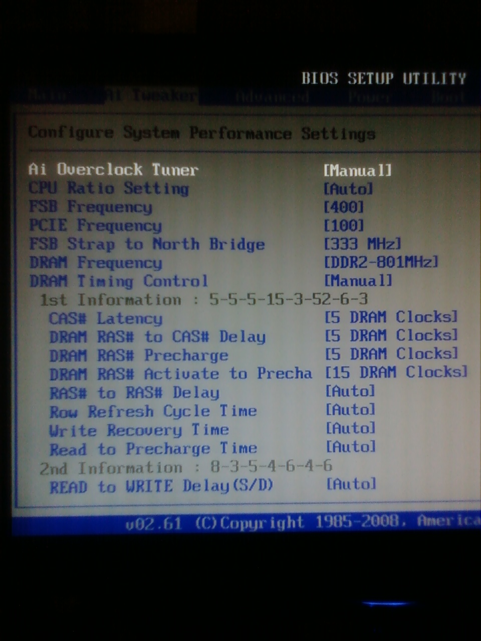

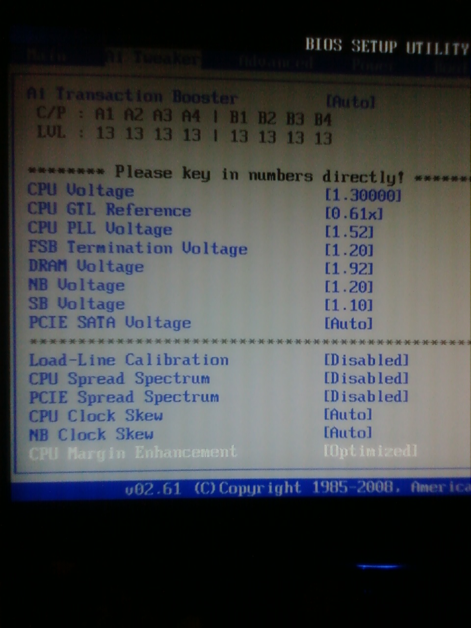

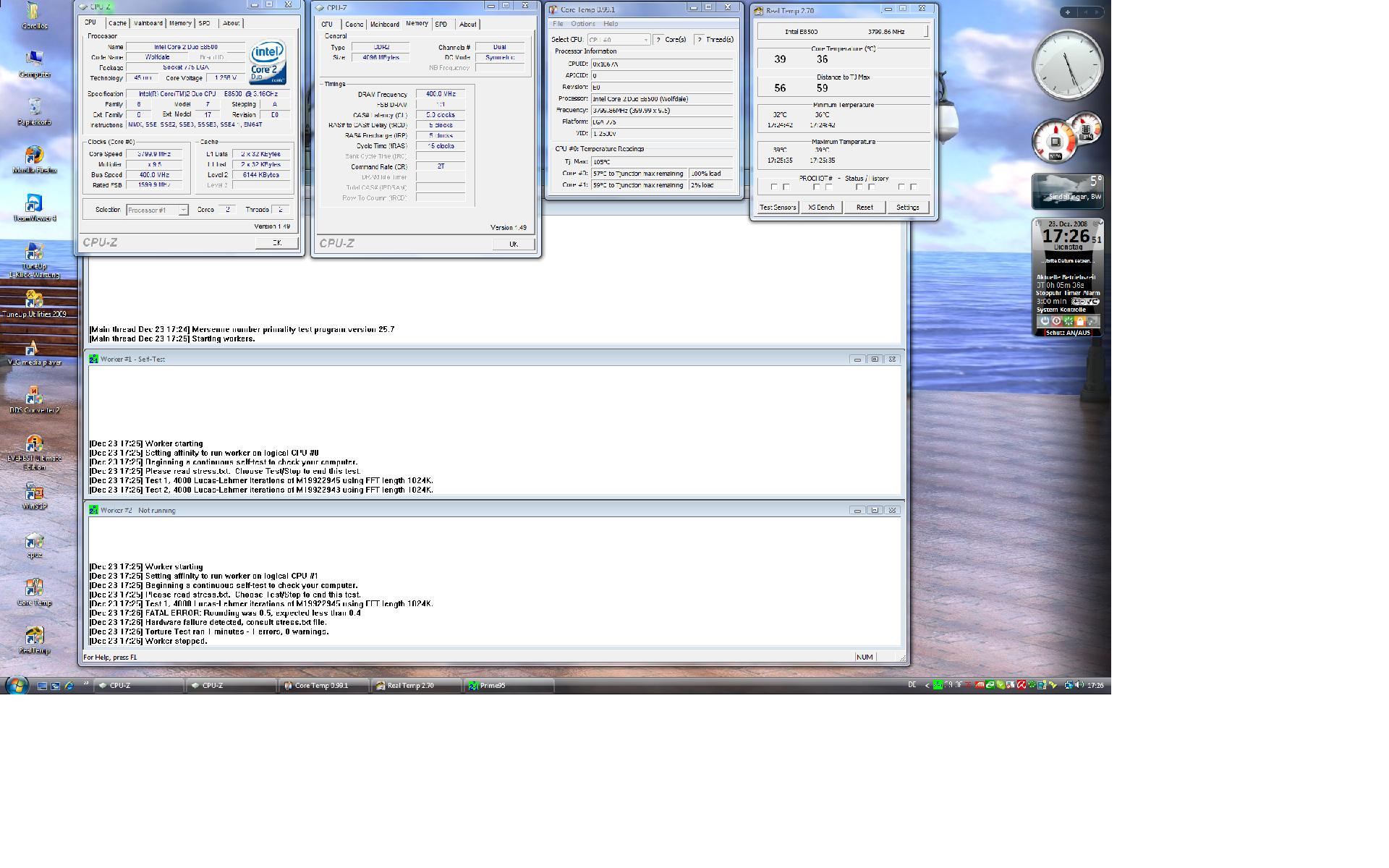

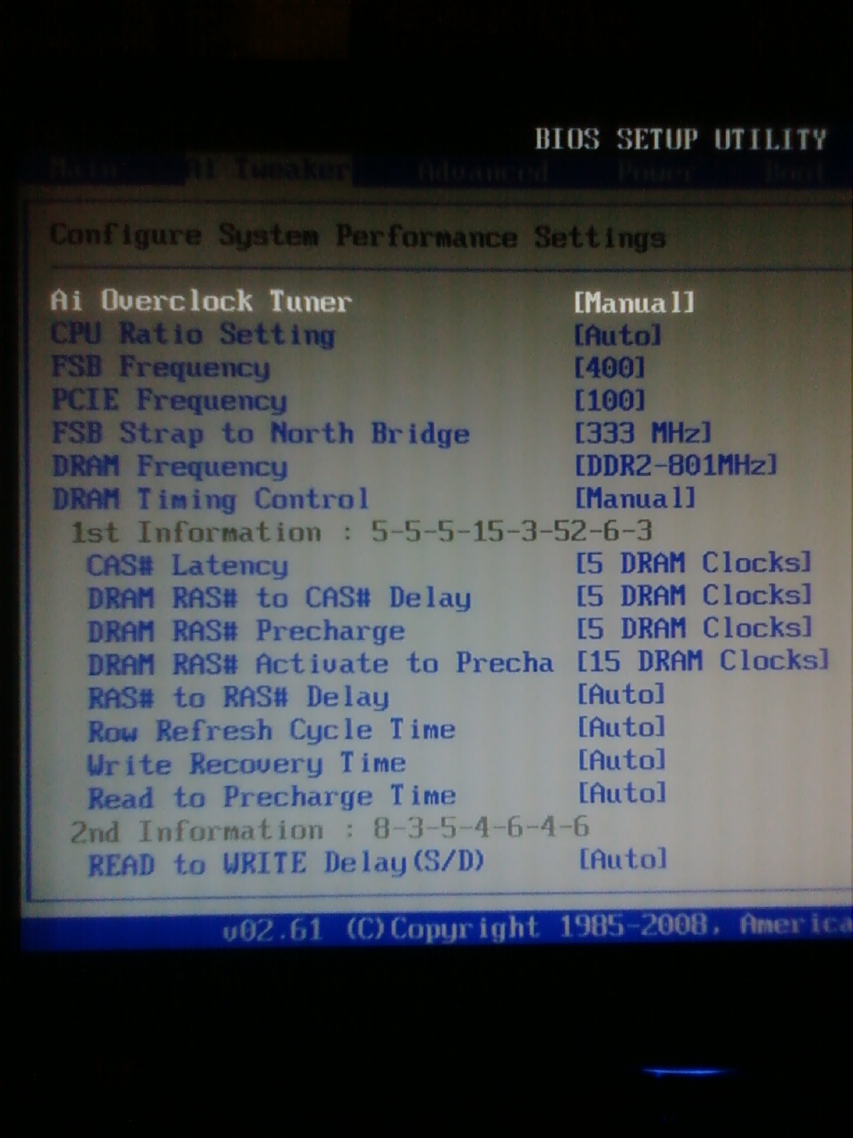

So :rolleyes: funktionierte wieder nicht.
Anbei hab ich nochmal alles aufgenommen um zu zeigen, ob falsche Einstellungen vorhanden sind.

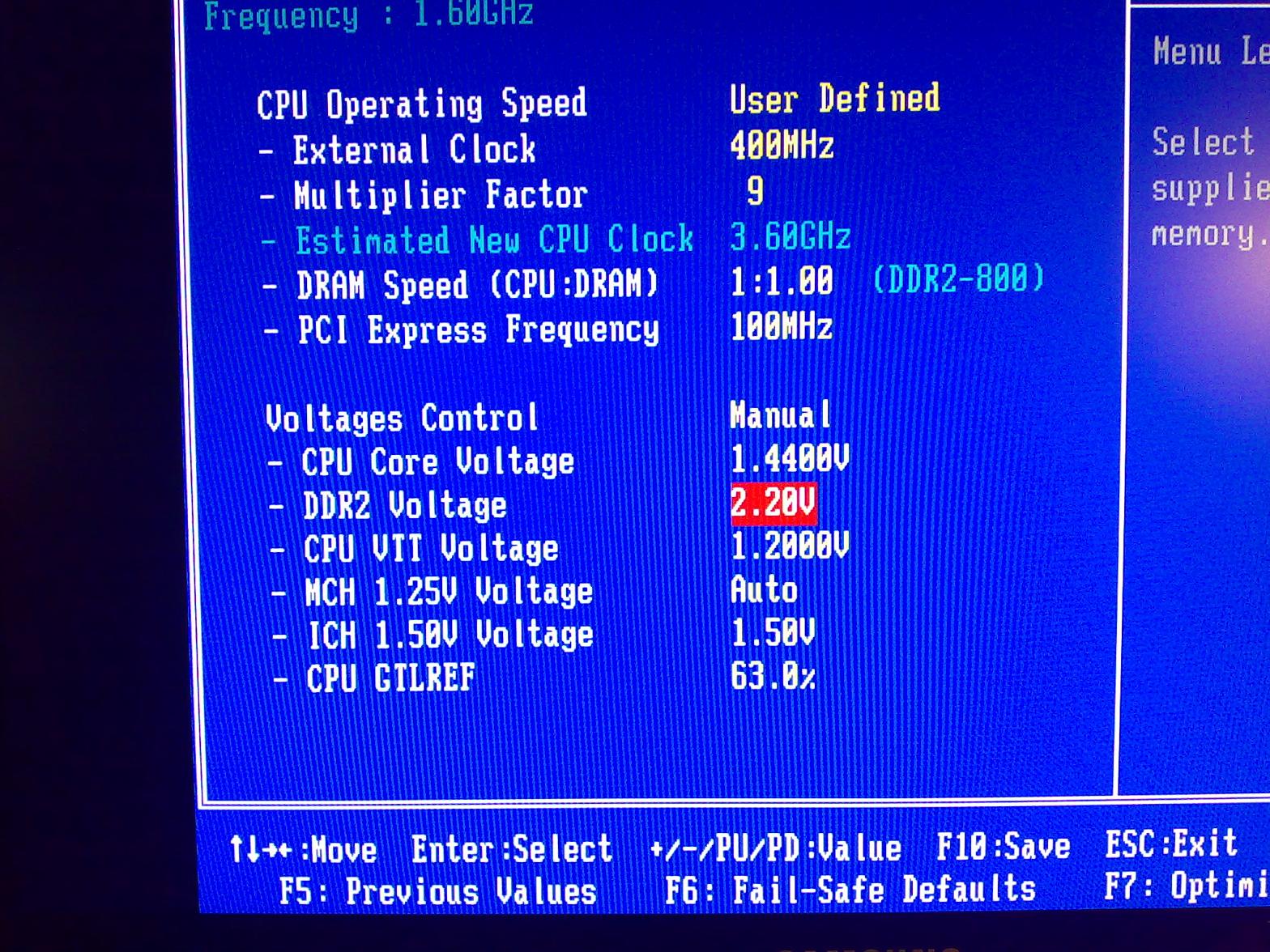

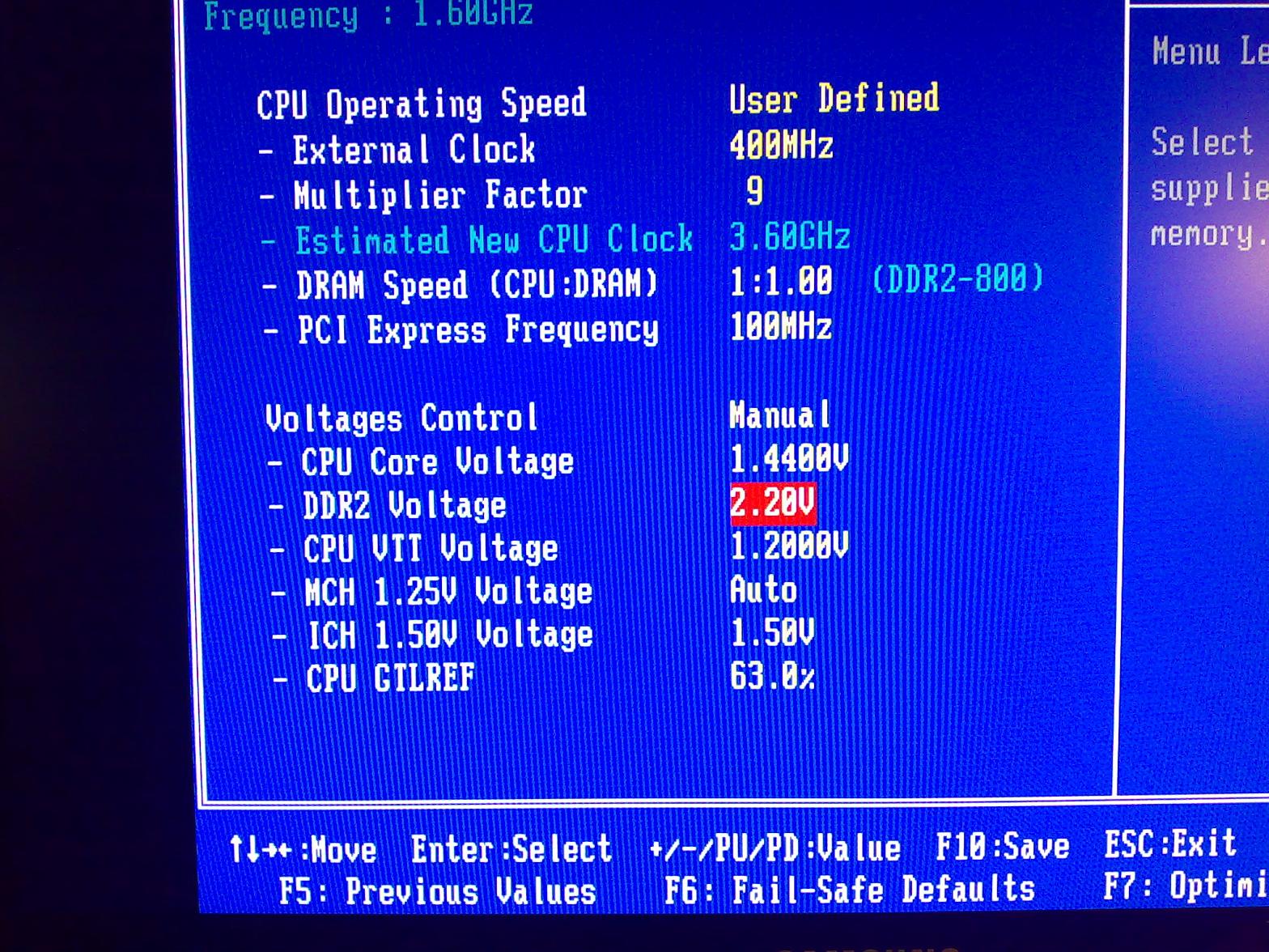

Mal zu meinen Werten - bekomme meinen Q6600 nicht primestable obwohl die Temps in Ordnung sind (bis auf PWM).
Habe CPU Core Voltage auf 1,50
DDR2 auf 2,20
CPU VTT Voltage auf 1,3125
MCH 1.25V Voltage auf 1,330
und den Rest so wie auf dem Pic ...
Was ist denn nun MCH? Und wie hoch kann ich bei VTT gehen? Wo muss ich höher gehen damit Prime auch über 30 min läuft? Die Cores werden max 65°C warm - PWM so bis 107°C :freak: liegst an PWM?

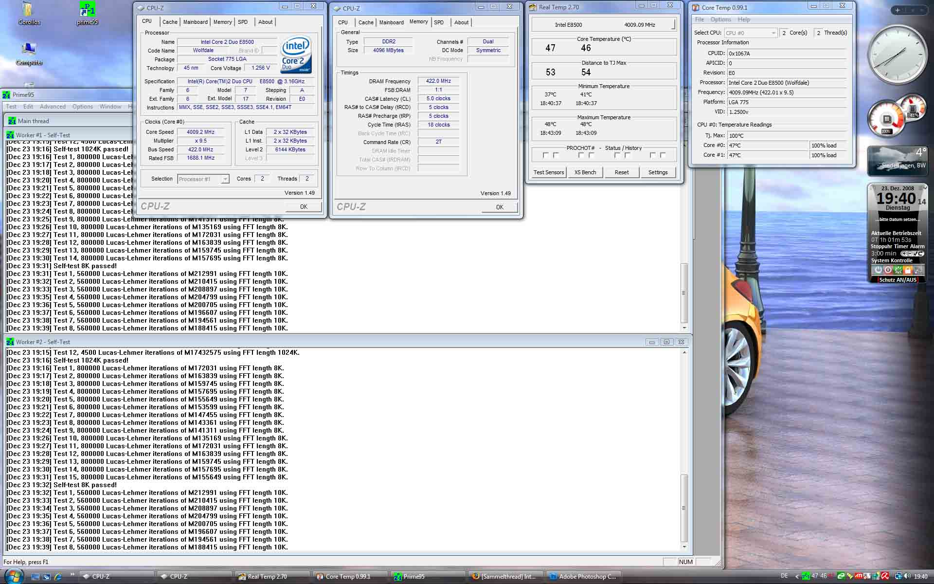

Hab den FSB noch auf 422 erhöht da ich ja auf 4Ghz kommen wollt
CPU Margin Enhancement > Compatible
CPU PLL Voltage > 1.54
DRAM Timing Control > wieder auf "Auto"

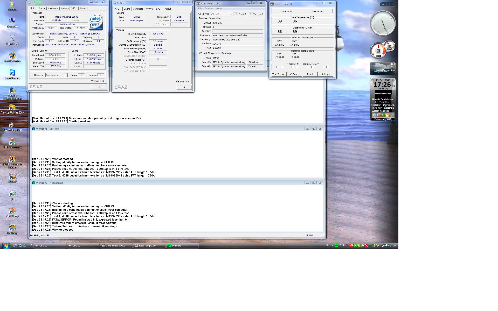

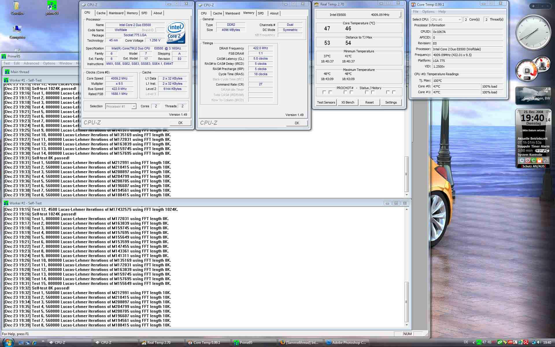

small und large Test überstanden ....
Nun läuft der "Custom" mit "Run FTTs in-place" seid 45min stabil.
Sollte ja min. 2std laufen oder?
Wenn alles positive überstanden ist. Hab ich´s doch geschafft oder?
Was ist mit dem RAM? Der kann doch mehr wie im Moment oder?
