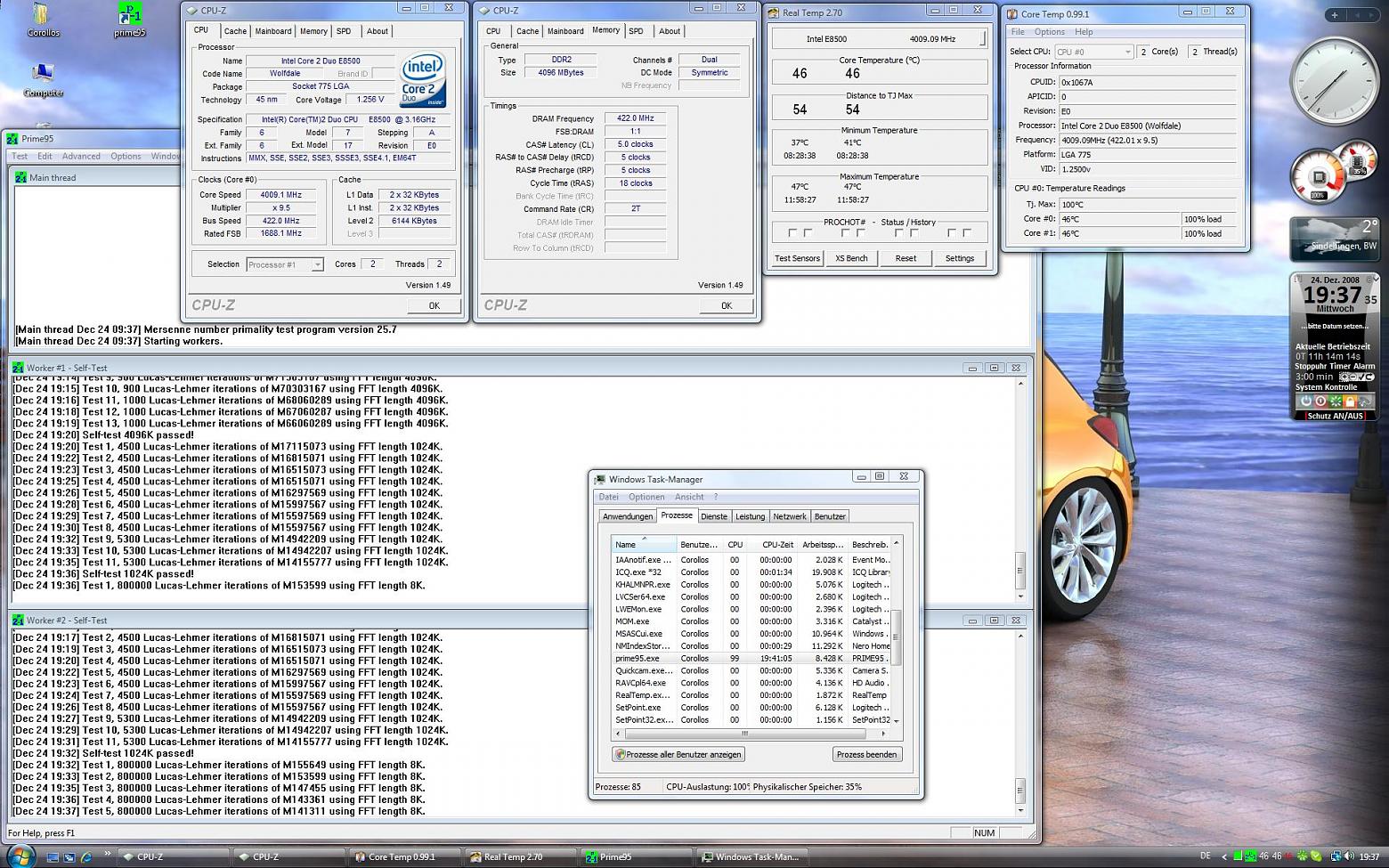

Sodele ..... Ich nochmal. :)
Habe Prime in "Custom" nochmal 10 Std laufen lassen ohne Fehler.
Anbei nochmal ein Screenshoot ......
Gratulation, sieht gut aus! ;)
Ich habe ja schon auf dein Feedback gewartet.
Jetzt kann man ja von frohen Weihnachten sprechen. :lol:
MfG.
jepp kann man wohl ;) .... hab grade gesehen um in die OC-Ergibnissliste zu kommen fehlt mir ein CPUZ (Reiter) "Mainboard" und ich hätte 2h länger laufen lassen sollen für 2 Sterne. grrrr :)
Naja ich machs nochmal 24h und trag mich da ein ;), da passt noch ein E8500 hin :D
