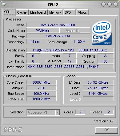

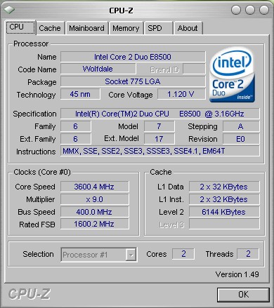

was habt ihr denn beim E 8500 für´n Takt bzw. Vcore
hatte ihn auch schon ohne Probleme auf 3,8 GHz ... lass das aber erst mal so.
schon leise und schnell *G* - seit 2 Tagen 1066 MHz RAM drin, gibt auch bissi an Leistung dazu - mehr wie kleinere Latenzen
