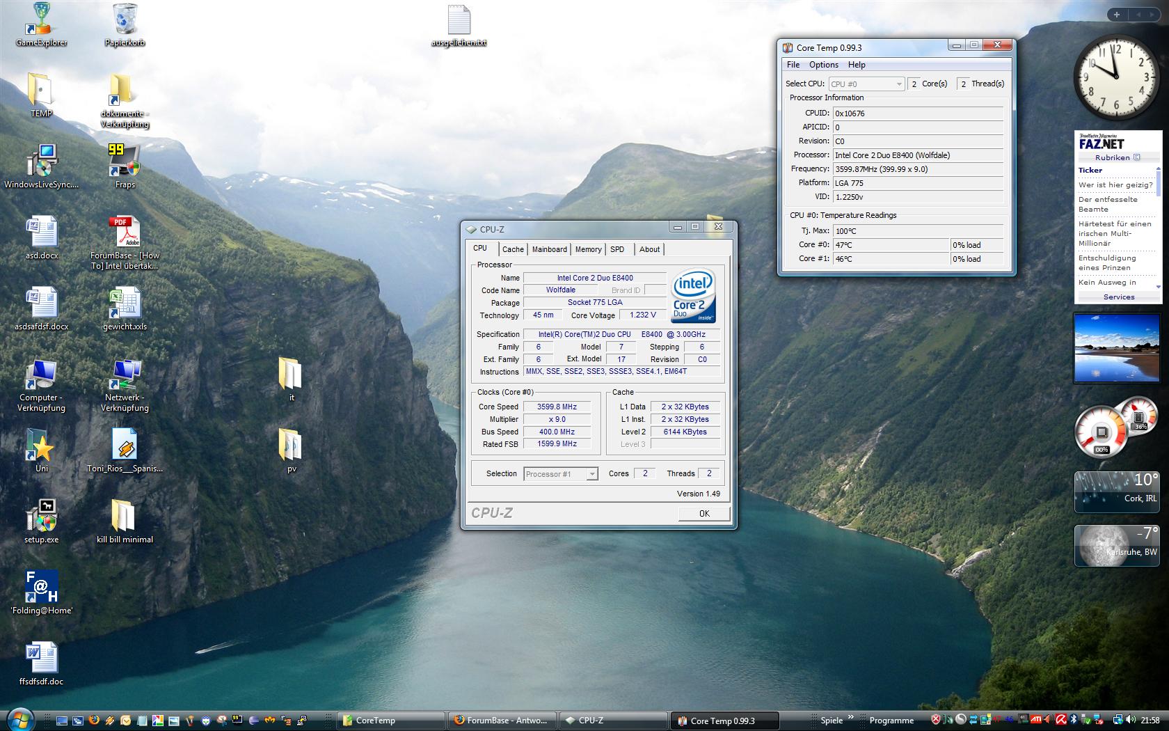

Hallo beisammen,
ich habe mich nun endlich ("dank" GTA 4) auch ans Übertakten gemacht, wobei ich mich an die Anleitung von Smash gehalten habe.
Ich habe einen E8400 auf einem Asus P5Q Pro und 2 Riegel a 2GB 800Mhz RAM (siehe Signatur).
Ich habe zu Beginn den RAM-Teiler auf 1:1 gesenkt und dann den FSB schrittweise um 10 Mhz erhöht.
Den ersten Bluescreen hatte ich bei 400Mhz (CPU: 3600Mhz). Daraufhin hab ich die VCore auf 1,2500V (von 1,2250) erhöht und die Konfiguration lief bei 60° (Last) stabil.
Wenn ich nun den FSB um 5Mhz erhöhe (bei unveränderter VCore) bekomme ich Bluescreens (vorhin hatte sich auch der "Desktopmanager" gemeldet).
Liegt dies am RAM? Schließlich läuft der ja dann bei 810Mhz. Oder soll ich einfach die VCore nochmal erhöhen?
Da ich das, wie gesagt, zum ersten Mal mache, wollte ich nochmal nachfragen. Ich habe eine C0 CPU.
Vielen Dank!
Gruß David
Woran das liegt musst Du mit Prime95 testen. Wenn Du dann daraus die richtigen Rückschlüsse ziehst, kannst Du versuchen die einzelnen Spannungen nach Bedarf zu erhöhen.
MfG
Mr_Blonde
Und um den maximalen FSB auszuloten, stell den Multi mal auf niedrigste Stufe.
EDIT:
Mach mal bitte einen Screenshot vom Bios oder poste Deine Einstellungen anderweitig.
Z.B CPU PLL, GTL Reference, FSB TV, DRAM Voltage, V/NB Voltage, SB Voltage und Loadline Calibration (LLC) muss auf disabled stehen.
MfG
Mr_Blonde
