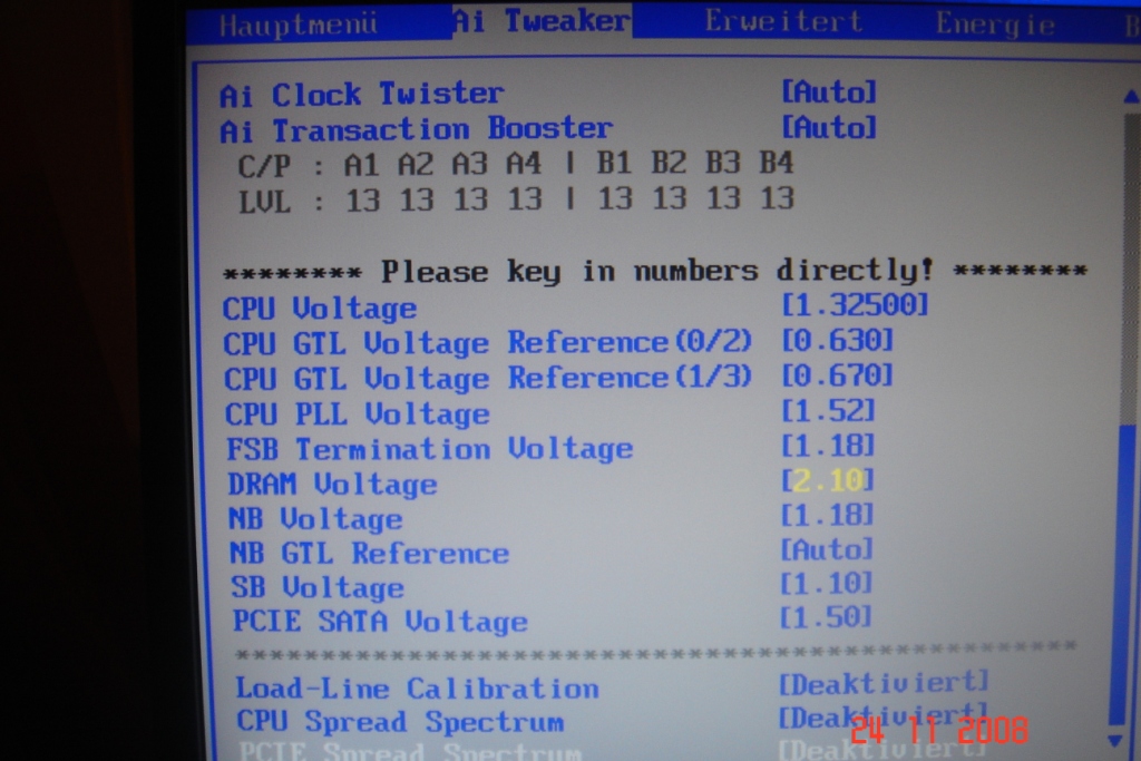

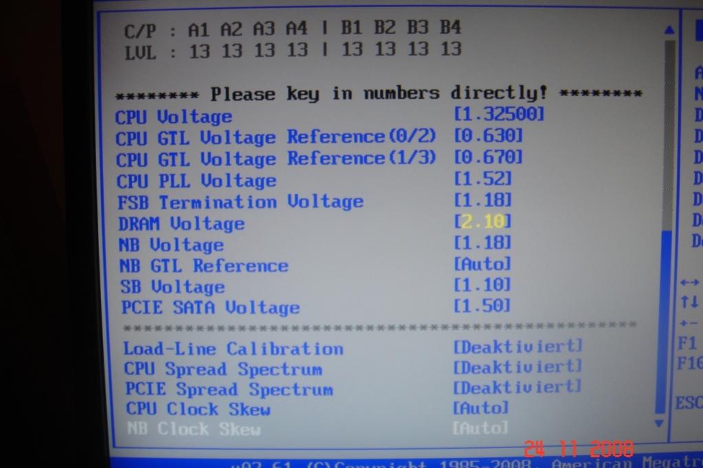

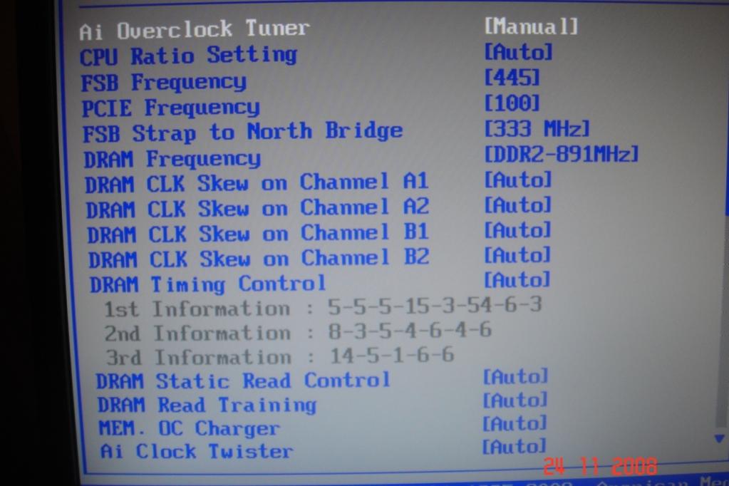

hi nfzocker und chimera
habe mal die einstellungen gemacht leider ohne erfolg bei prime stopt gleich ein kern
und der kaster zeigt nen blue screen hmmm...
habe auch wie chimera meint dann langsam die nb voltage und die fsb termintaion bis auf 1,26v gabracht aber keine änderung hmmm...
was könnte ich denn noch versuchen würde gerne bis ans limit gehen um zu sehen was so mit der cpu drinn ist.übrigens habe ich 1066 OCZ reaper 4 GB speicher drinn.und max VID 1,25 v

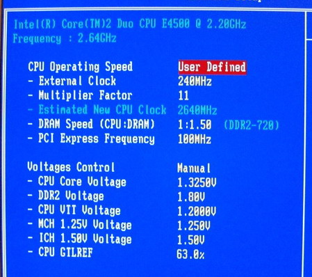

Aber jetzt zu deiner Frage und meiner Hardware ... Kühler ist der, der Boxed beim 4500er dabei war und VID ist 1.3250
jetzt sag bitte nicht, ich komme damit nicht so weit wie ich will ... :D
von 204 auf 240 bin ich bei unveränderter Voltage schon gekommen ... aber nun solls weiter gehen :)
Hi!
Stell den FSB Strap to North Bridge auf [333] und erhöhe CPU voltage um zwei Stufen=0,0125V!
Poste mir bitte einen Screen, mit Deinen BIOS-Einstellungen, damit ich mir den Überblick verschaffen kann! Du kannst ruhig den Boxed verwenden, ist ja Dein Prozessor!:evillol:

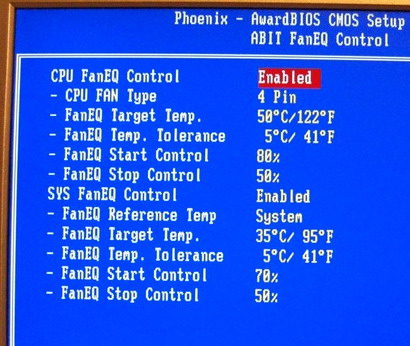

Hier mein Screen mit den relevanten Einstellungen ...
dein zweiter Satz ist hoffentlich im Scherz gemeint ... :D

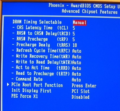

hi
und hier sind meine bilder vom bios
prime ist wieder sofort gestoppt
hmmm.....

lass mal prime-small laufen - 10min. reicht, sofern möglich
hi
ca 20 sec nachdem ein kern fehler gemacht hat gab es ein blue screen leider
prime smal kann ich auch gleich mal testen
danke
hmm leider prime small auch kein erfolg
gleich abgestürtzt und blue screen
nfszocker schrieb:
Hi!
Ich würde doch so was nie ernst meinen!:D Das sieht eigentlich sehr gut aus, ich würde VCore auf 1,35V erhöhen und FSB auf 250MHz, CPU VTT und MCH Voltage erst so belassen!;)
da bin ich ja schon beruhigt. :)
Weniger beruhigt bin ich wegen prime@small ... brachte schon nach 3 Minuten für Worker1:
FATAL ERROR: Resulting sum was 3.113494768996704e+043, expected: 3.113494768996701e+043
Habe übrigens auf 1,345 erhöht ... nächste Stufe wäre 1,365
Wat nu? :(

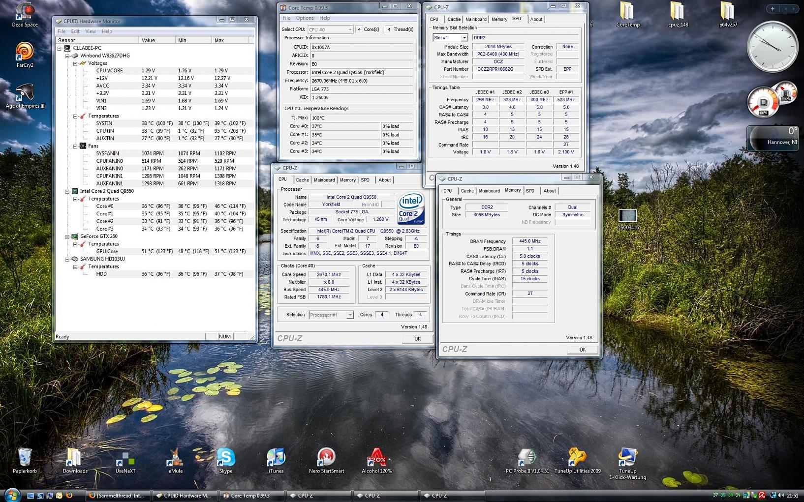

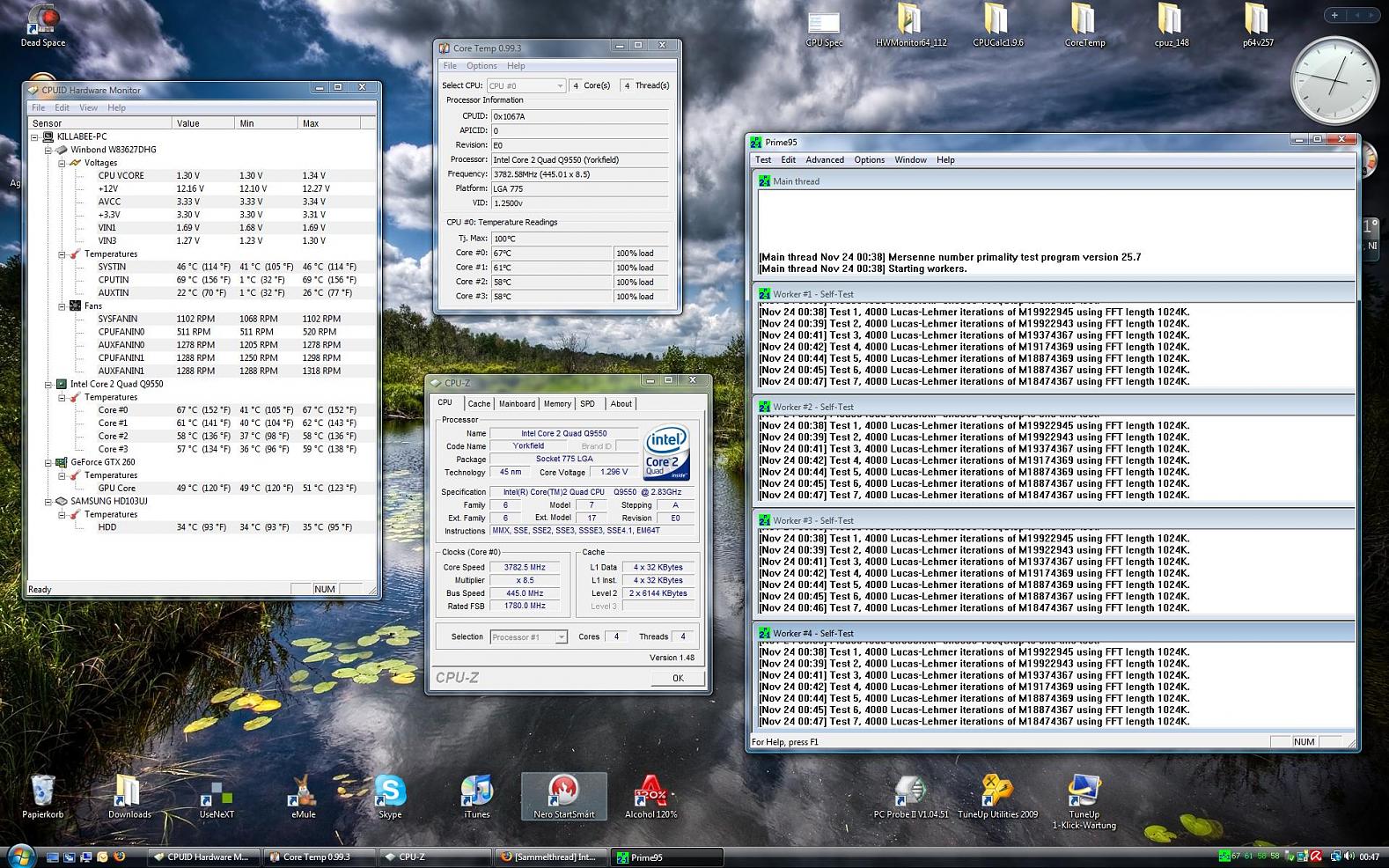

hi
also im bios vcore auf 1,36..
small prime läuft seit 4 min
large ist nach 1 min gestoppt aber ohne blue screen
wenigstens das
naja irgendwan wird er schon
hehe
bis wieviel vcore kann ich denn gehen oder ist das schon meine oc grenze :-(
und ich dachte der E0 wird noch mehr geben naja mal sehen wo wir ankommen
Dann stell mal beide CPU Reference auf auto und erhöhe die NB Spannung sowie die VTT.
hi
aha langsam aber sicher kommen wir ( oder bessergesagt ihr ) der sache näher
ganz am rande finde ich es echt super von euch mich mit tipps zu überhäufen :-)
prime large läuft schon seit fast 10 min
er ist schon bei test 6
ist dannach feierabend mit der cpu ???? oder können wir noch weiter
so sieht es bis jetzt aus :freaky:
