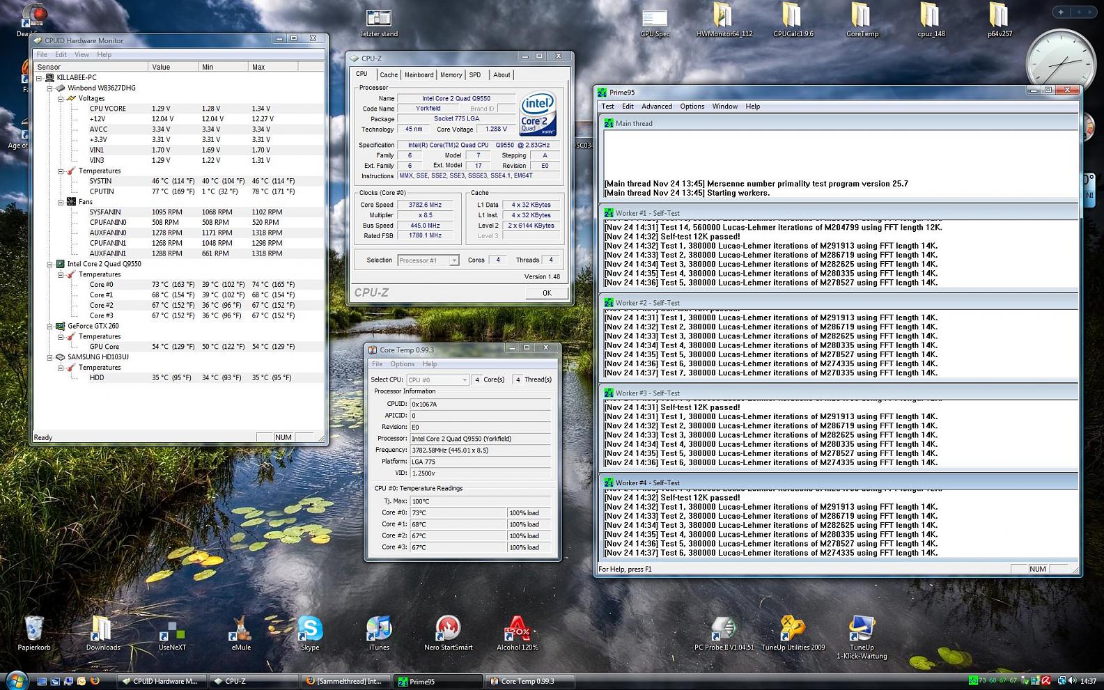

hi nfzocker

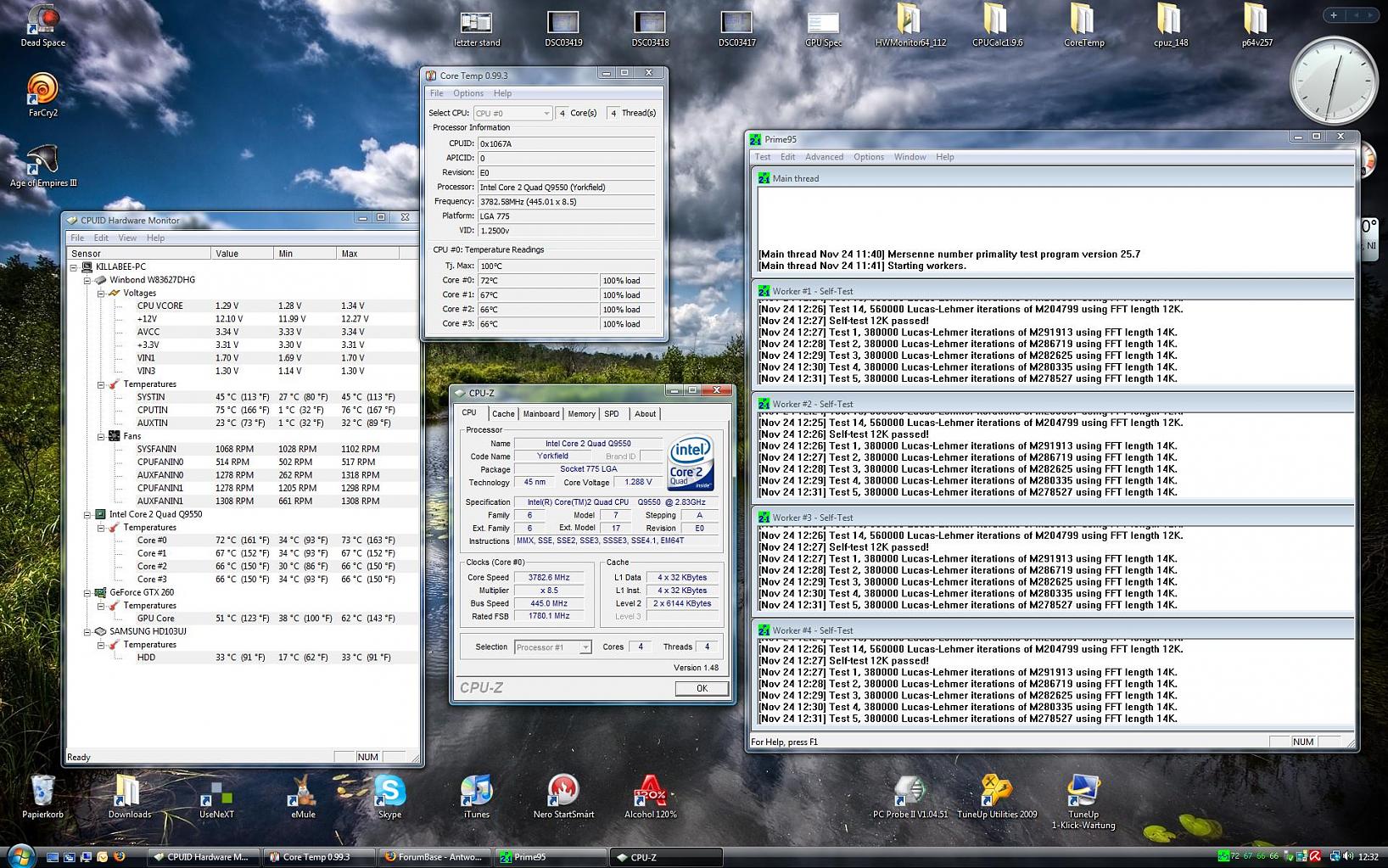

wir hatten gestern abend mal mein system optimiert
hatte prime large halbe stunde an ohne probleme
dann prime smal und nach 10 min bluescreen hmm
heute aber hatte ich nochmal prime small laufen und es läuft schon seit einer stunde ohne probs
aber meine kern temp ist auch schon bei 72 grad
was sagst du denn dazu ist das schon das ende meiner cpu oc
ups nach 70 min neustart des rechners hmmmm :-(
Wenn nach 70min. small ein reboot stattfand, würde ich auf zu hohe Temps. oder geringe Vcore tippen. Wenn kurz vor dem reboot 'nen freeze eintrat, könnte man noch eine zu niedrige VTT (und/oder falscher CPU Reference) in Betracht ziehen. NB und RAM würde ich ausschliessen.

Feierabend war insofern sowieso bei FSB 260 ... auch mit nochmaliger Erhöhung der V's auf 1,3850 startete er nicht mehr. Also dürfte auch kein anderer Kühler mehr bringen, oder?
Ich habe jetzt den FSB auf 255 gesetzt, V auf 1,3850 und prime small läuft bei 64° eine halbe Stunde durch. Rein von den Temps ist das das Ende (Delta Tj 21° bzw. Thermal Spec abzgl. 10%). Durch den RAM-Teiler habe ich hier aber nicht 800, sondern 765 MHz.
Jetzt habe ich die Alternativen:
FSB 255 - V 1,3850 - 64° - RAM 765 MHz
FSB 250 - V 1,3650 - 62° - RAM 750 MHz
FSB 240 - V 1,3250 - 59° - RAM 800 MHz
Was empfiehlst du für den 24h-Betrieb, damit mir die CPU oder das board nicht schon bald durchbrennt?

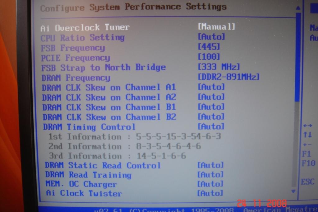

so komme ich leider nicht weiter ... schon bei 7x340 startet die Kiste nicht mehr.
Ich habe jetzt 11x245 eingestellt ... der RAM ist damit bei 816 MHz ... V momentan wieder bei 1,3250
Das wars dann wohl
Geht das mit den 816 MHz beim RAM?
Und welchen Test ausser prime small muss ich sonst noch machen, damit ich ein stabiles Gefühl bekomme?

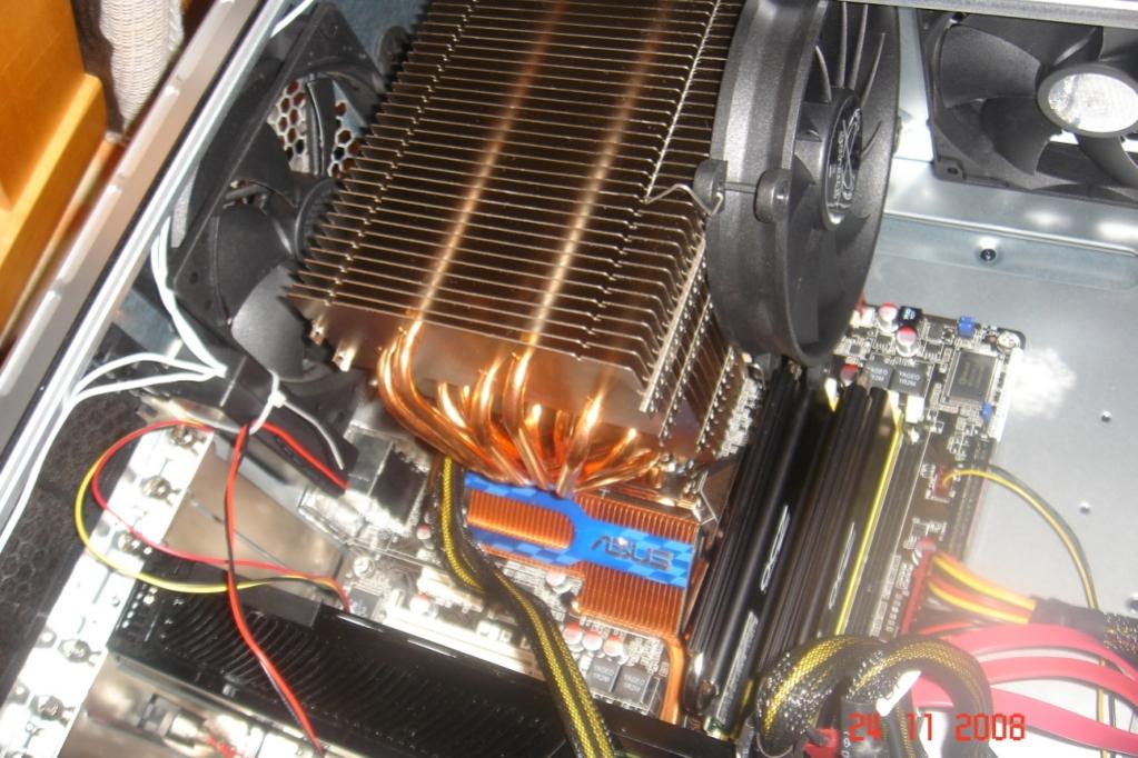

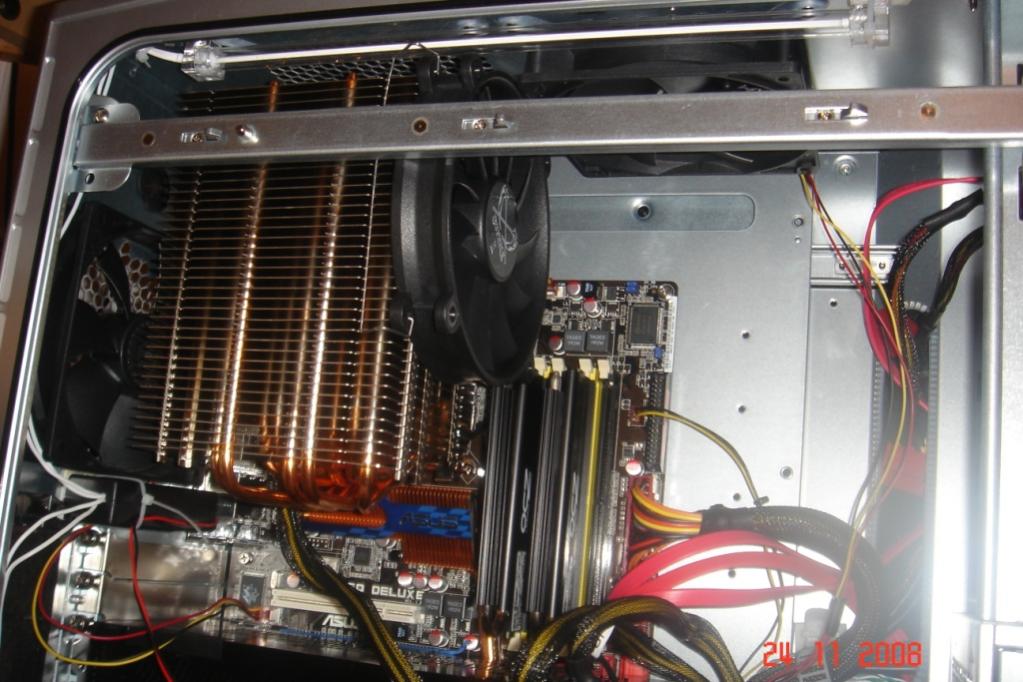

Ich würde den CPU-Lüfter ziemlich mittig setzen und schauen ob es besser wird!
Du Komiker,
ohne FSB VTT/CPU PLL und NB Voltage zu erhöhen, kommst Du auf keine 400MHz FSB, das muss Dir doch klar sein, oder?!
Killa - Bee schrieb:hi hier sind 3 bilder von meinem innenleben

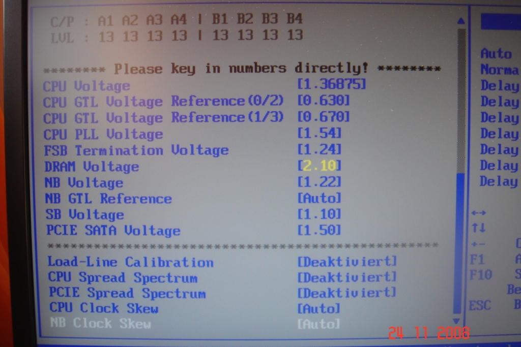

nfszocker schrieb:Du Komiker,ohne FSB VTT/CPU PLL und NB Voltage zu erhöhen, kommst Du auf keine 400MHz FSB, das muss Dir doch klar sein, oder?!
komisch wollte ich eigentlich sein
Ich hätte gedacht, ich komme mit Erhöhung der CPU Core Voltage auf 1.365/1.385 hin.
Dann versuche ich es nochmals ...
CPU VTT Voltage ist jetzt bei 1.20V, MCH bei 1.25 und CPU GTLREF bei 63.0%
Bis wie weit soll ich bei den einzelnen Einstellungen hoch?

nfszocker schrieb:Hi!
Ich würde um eine Stufe jewals erhöhen und mit Large FFTs testen, wie weit Du mit FSB kommst!
ich habe jetzt um eine und dann sogar um jeweils zwei Stufen erhöht, aber 400*7 mag er einfach nicht.
