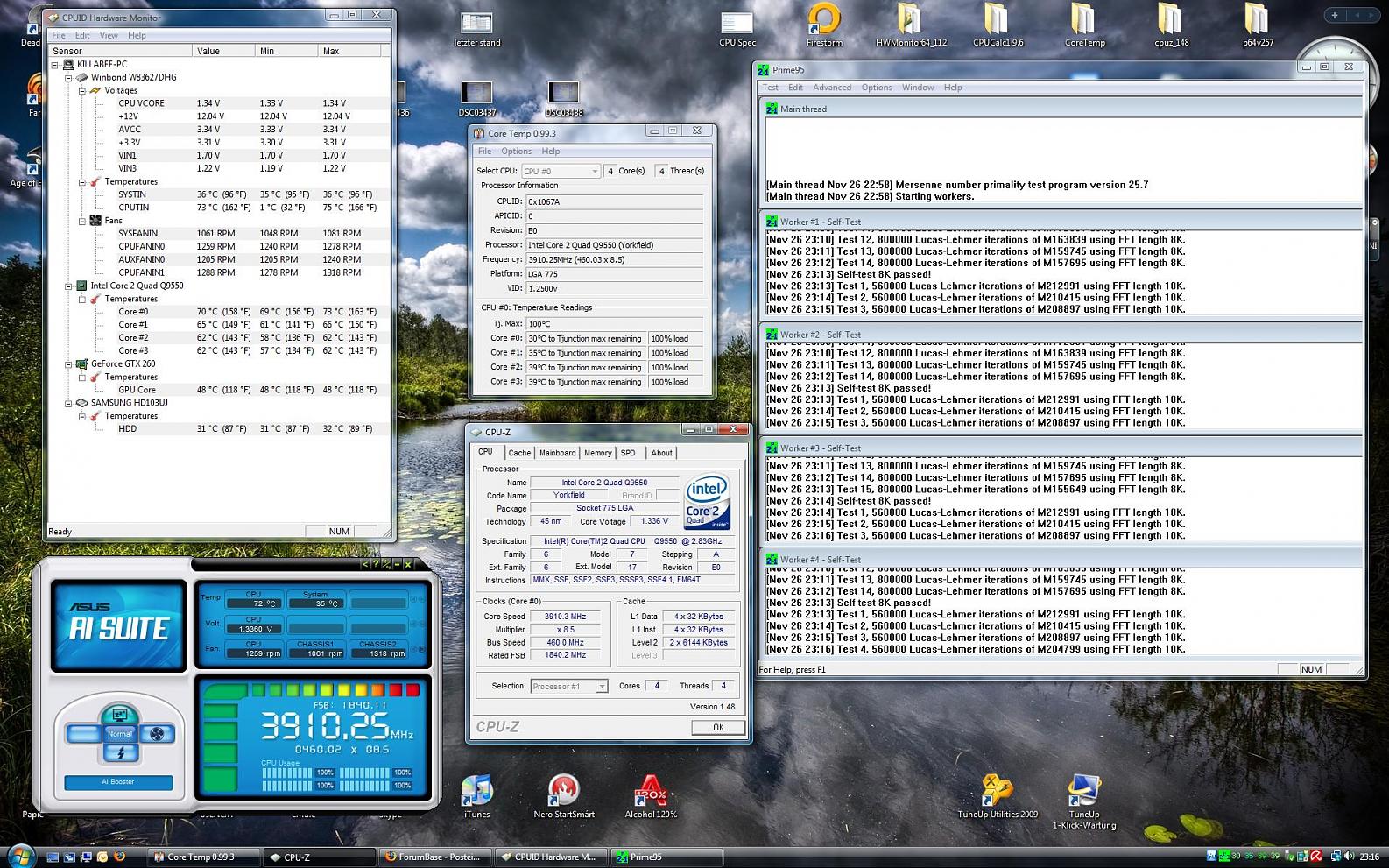

hi hier die bilder für dich zum kontrollieren
danke

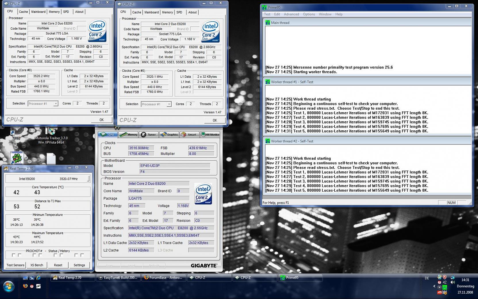

hey,
wollte mal eure Meinung zu meinem OCen bisher hören.
Ich hab einen E8200 auf einem Gigabyte GA EP45 UD3P, der läuft im mom mit 440x8 GHz, das höchste wa bisher vom FSB 500x6, da ging zwar noch deutlich mehr, aber ich denke mehr als 500x8 macht meine CPU eh nicht mit, ansonten teste ich noch weiter. Als Ram nutze Ich Corsair XMS2 2x2GB 1066er und als Kühler einen Groß Clockner
Also hier meine erhgebnisse:
Die ergebnisse vom Screen sind noch im test, aber mit 8x425, also 3,4 GHz lief der PC Primestable. Die Temps auf dem Bild, sind während Prime.
und nochmal als Link
http://www.abload.de/image.php?img=ocen1uek5.jpg
Also ich hoffe ich hab nix vergessen, also voltage usw ist dabei, dann FSB usw und die temps unter Last, wennw as ist einfach melden.
LG Stadtlohner

Joa...das wustte/dachte ich mir schon, also nix zu ändern, vllt iwo Volt zahlen zu hoch? Habe das Board neu und advor nur Boards, wo man vllt die Vcore usw hochpacken konnte, aber nichtmal 1/3 von den ganzen Sachen. Naja, werde einfach mal weiter amchen udn euch auf dem laufenden halten.
Achja, könnte mir einer sagen mit welchen Tests man sehen kann, wann welche Spannung oder so, zu niedrig ist, also mit dem 8k-20k kann man ja Vcore sehen ob der zu niedrig ist, aber womit zb den Dram Voltage, MCH, ICH usw?
Danke schonmal.
LG Stadtlohner
P.S. Wie kann ich beim testen zeitsparen, aslo möglichst effektiv in wenig zeit und dabei dann auch noch alle Fehlerquellen abdecken? Geht sowas?

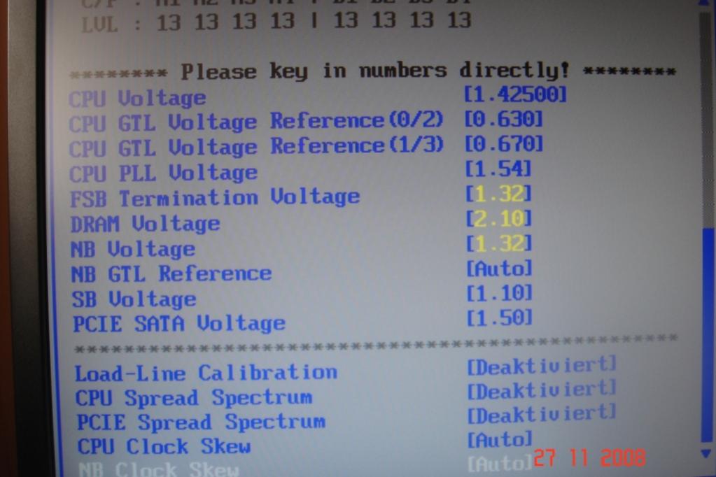

Heute oder morgen abend teste ich mal straight meinen grösstmöglichen FSB aus ... ich will die Wall knacken :D
Findest du dafür die Höchstgrenzen für das Anheben der Spannungen okay?
Vcore 1.45 (default 1.325)
MCH 1.40 (default 1.250)
DDR2 1.90 (default 1.80)
CPU VTT 1.275 (default 1.20)
Bei ICH und GTL REF habe ich keinen Plan ... was meinst du?
