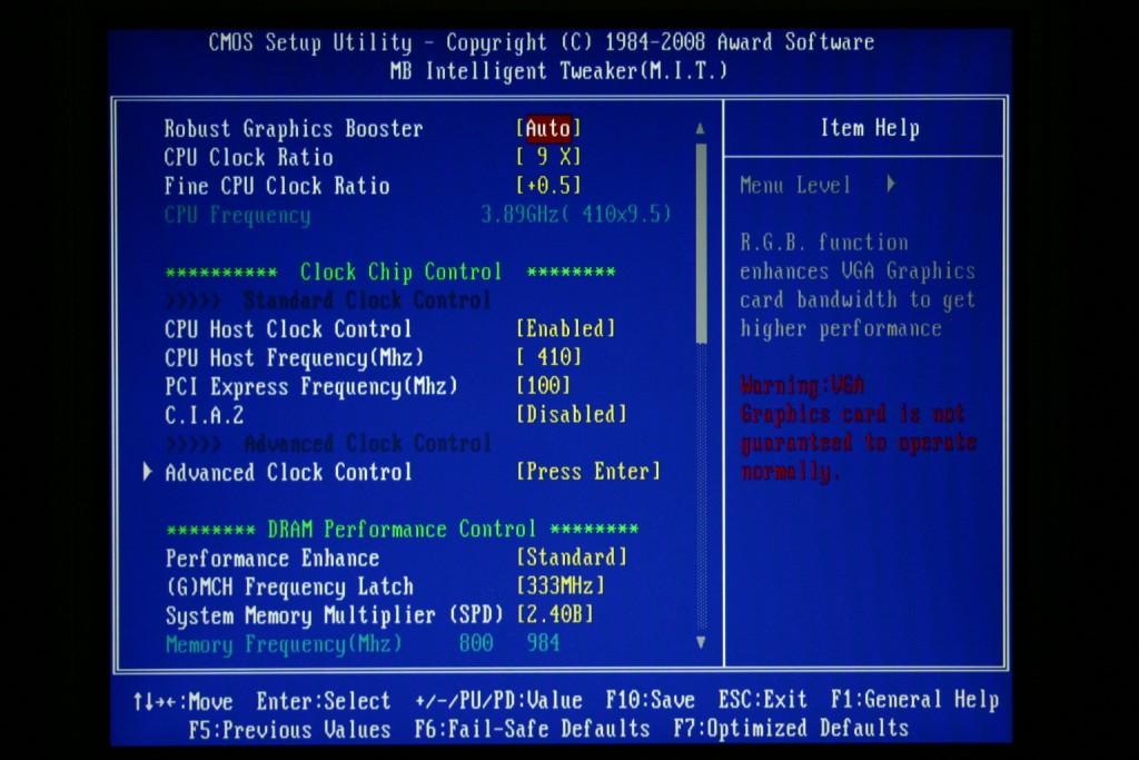

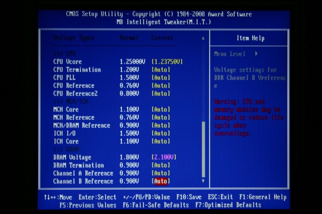

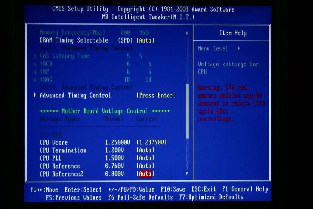

Ich brauche auch Hilfe beim übertakten. Bei den jetzigen Einstellungen (siehe Bilder im Anhang) ist das System stabil. Wenn ich den FSB jetzt aber nur um 5MHz anhebe, startet der Computer nicht mehr. Was soll ich wie einstellen? (Infos zum System siehe Signatur)
Noch eine 2. Frage: Wenn ich den FSB auf 400 stelle, dann hat das MoBo eine Temperatur von 61°C und wenn ich den FSB aber auf 410 stelle, dann hat es plötzlich nur noch 36°C. Wie kann das sein? (Auslesefehler kann es nicht sein, ich hab nämlich mit der Hand gefühlt und es war wirklich nicht sehr warm.)
