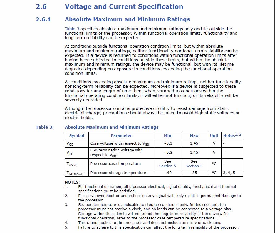

1,35V@load würde ich auf Dauer noch als relativ sicher einstufen.
Du kannst gerne das Datasheet von Intel durcharbeiten, entscheiden musst du selbst:
Download:
http://download.intel.com/design/processor/datashts/318732.pdf
