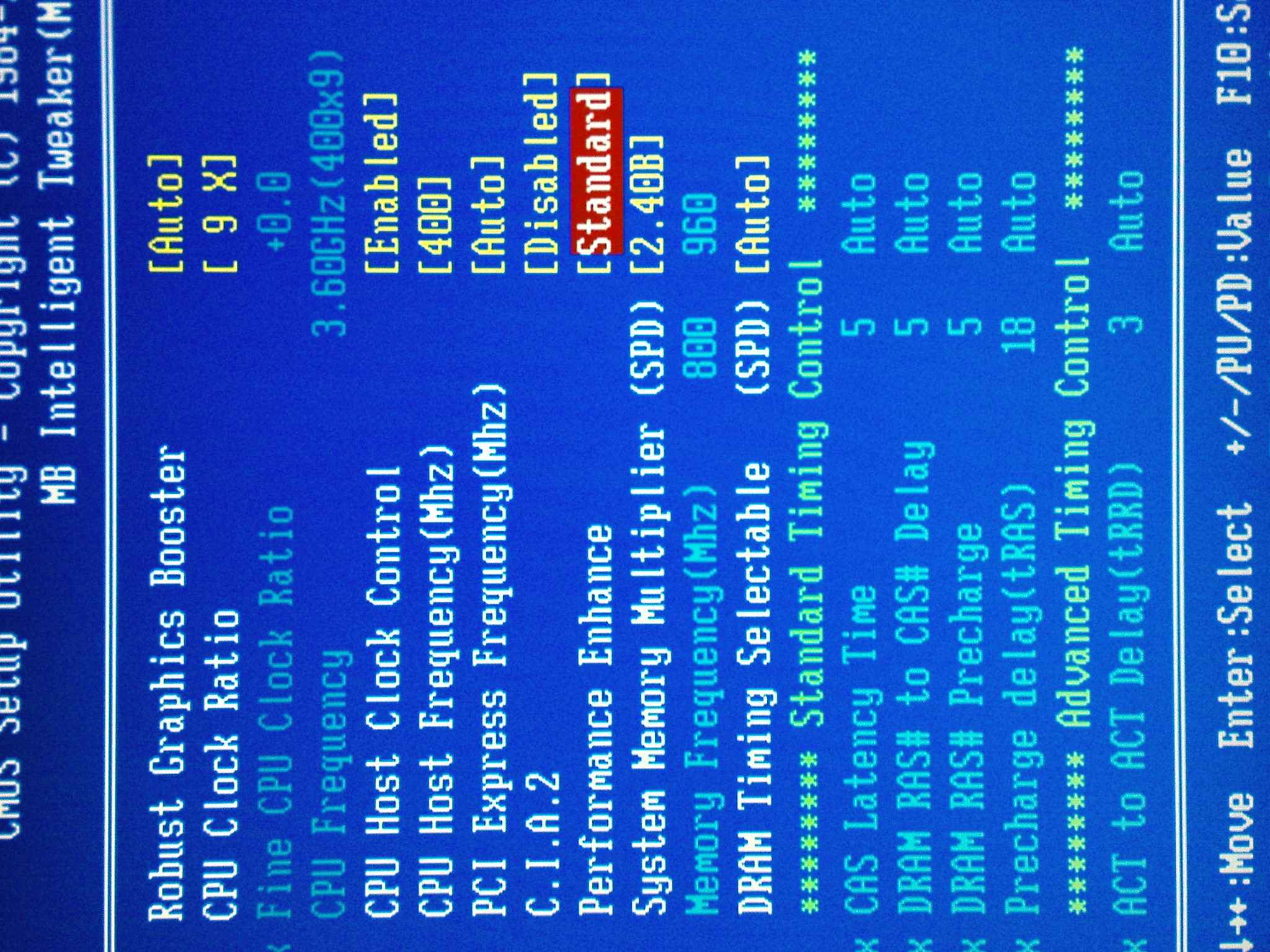

So, wie ich das im Bios sehe, kann ich den Strap nicht gesondert einstellen.
Hab die CPU Host Clock Control auf Enable, die Host Frequency auf 400 MHz. Direkt eine Einstellungsmöglichkeit für den Strap kann ich nicht finden...

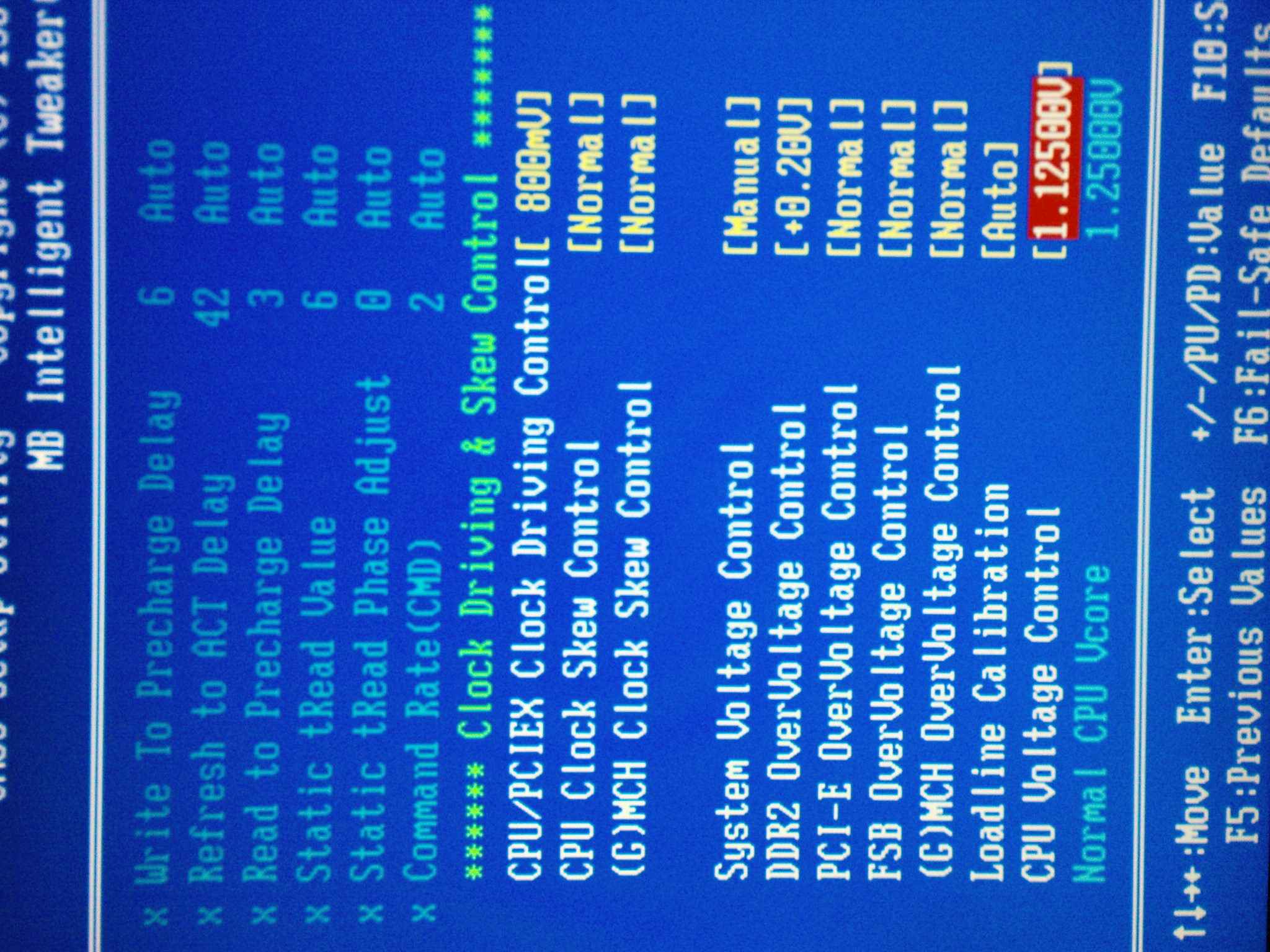

So, Bilder im Anhang ... vlt hilft das ja.
PS: Kann nicht nur feste Größen wählen, sonder das ganze in 1MHz Schritten verändern...
PS die zweite: Sorry für das verdrehte ...

So wie ich es nicht sehen könnte, aber Du sehen kannst und zwar im BIOS Bild 2 ganz rechts, findest Aktuell: FSB Frequency/Speicher Frequency/Strap und Strap Multis! Anhand System Memory Multiplier muss es bei Dir im Moment 333 Strap sein!

Mit einem synchronen RAM-Takt, daher "System Multiplier" auf 2.00, anstatt 2.4. Damit sollte der AN-AUS-"Bug" nicht mehr eintreten.

Habs grad probiert, auch bei Faktor 2 An Aus An ... inkl. Reset auf 333 MHz.
Hab bei Endziffer D ( für FSB 400) zwei Möglichkeiten: 2,0 somit 800MHz oder 2,66 und 1066MHz.
BEIDES *kotz* funzt anscheinend nicht!
Und bei Endziffer B (Strap 333) hast du ebenfalls AN-AUS-AN?
Die Endziffer hatte ich bis vor kurzem Probiert, mit Faktor 2,4 (960MHz) und ja, da das gleiche!
