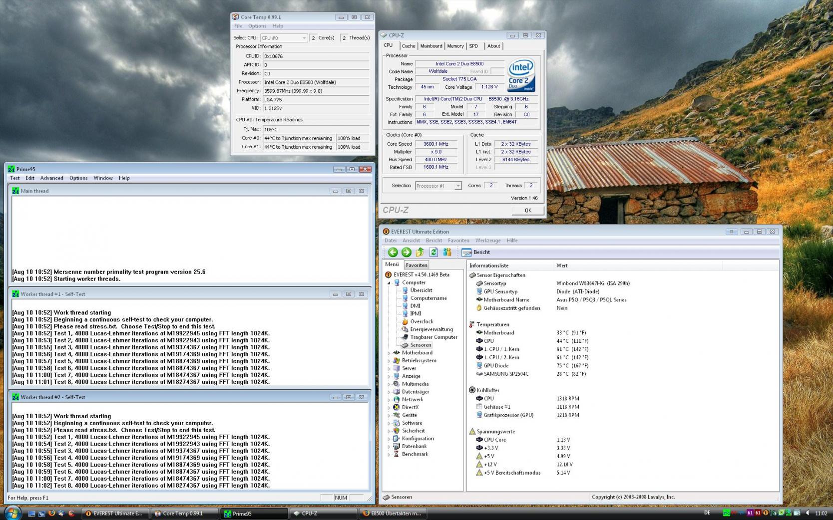

Hab heute früh folgende Werte eingegeben und Prime mal 3 Stunden laufen lassen ohne Probleme. :)
FSB: 400 MHz
CPU Ration: 9x
CPU : 1,13125 V (laut CPU-Z unter Last 1,120 V)
CPU GTL 0/2: 0,630 V
CPU GTL 1/3: 0,670 V
CPU PLL: 1,50 V
FSB Termination: 1,12 V
DRAM: 2,1 V
NB: 1,12 V
NB GTL: 0,63 V
SB: 1,10 V
PCIE SATA: 1,50 V
Damit läuft das System stabil und so lasse ich das jetzt. Danke für die Hilfe.

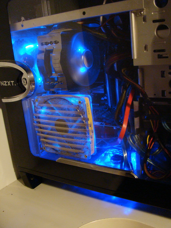

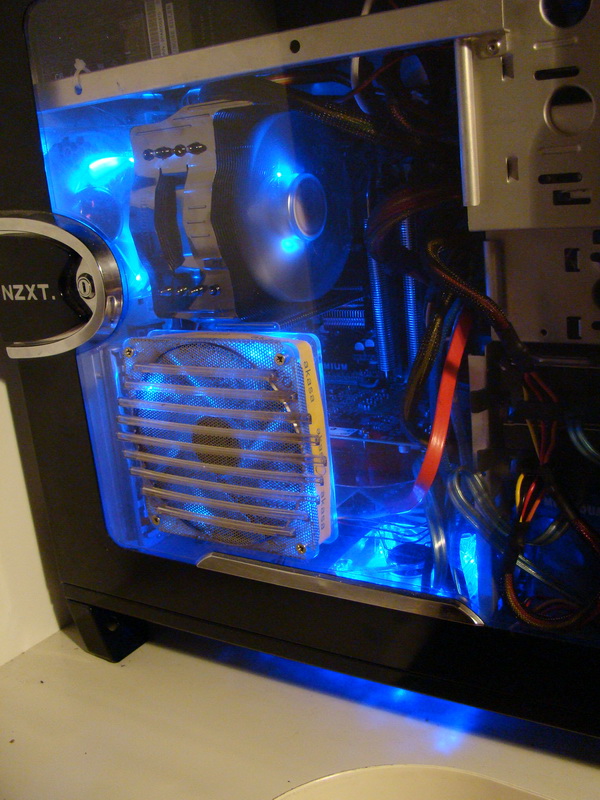

Hier die aktuellen Settings. Ich hatte die Wahl zwischen dem "Xigmatek HDT-RS1283 Red" und dem Nirvana. Habe mich dann für den Nirvana entschieden. Ich finde ihn nicht sooo laut. Mittlerweile habe ich ja deinen Rechner gesehen. Du hast ja denn Xigmatek drin. Hätt ich auch dich fragen können, aber da hatte ich ihn schon gekauft.
Übrigens, ich hab noch nie ein so aufgeräumtes Case gesehen. Wo sind bei dir die ganzen Kabel :rolleyes: ?
So siehts bei mir aus :(

AW: E8500 Übertakten mit FSB im Bios
Ich habe es bei mir deaktiviert. Jetzt habe ich laut CPU-Z unter Idle 1.152 V und unter Last 1,128 V. Prime läuft Stabil. Sonstige Daten:
AI: Manual
CPU FSB: 400 MHz
CPU Ratio: 9x
FSB Strap to NB: 400 MHz
DRAM: DDR2-1066
DRAM Settings: 5-5-5-15T
FSB V: 1,14 V
NB V: 1,18 V
CPU V: 1,1825 (CPU-Z VID original 1,2125V)
CPU PLL: 1,52 V
DRAM V: 2,10 V
SB V: 1,10 V
PCIE SATA: 1,50 V
C1E: Disabled
CPU TM: Disabled
Intel Speedstep: Disabled
CPU PCIE Spread: Disabled
Load-Line Calibration: Disabled

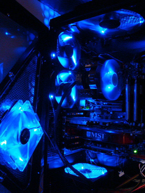

Hab übrigens eine neue Klimaanlage:
