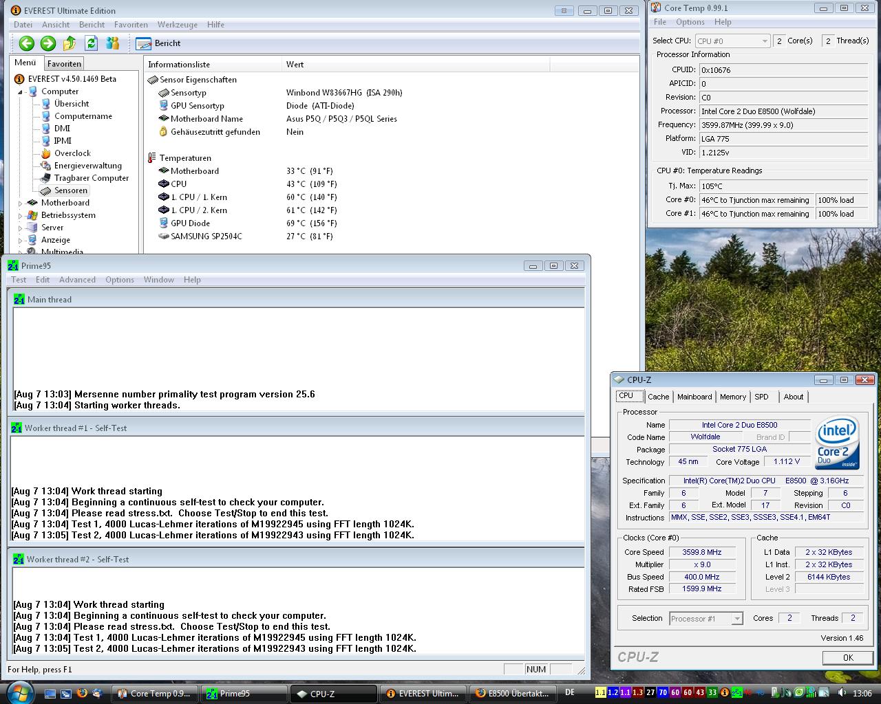

AW: E8500 Übertakten mit FSB im Bios
@nfszocker
Wie ich hier sehe hat er bei 442 MHz FSB 1,3375 V. Ich habe jetzt bei 400 MHz FSB 1,1760 V. Warum ist da so ein großer Unterschied, sind ja nur 42 Mhz mehr was er hat. Die ganzen anderen Werte wie oben beschrieben CPU PLL Voltage ect, soll ich die auch anpassen? Bei mir steht alles auf Auto. Hab Prime 6h laufen lassen ohne Probleme. Nur wundert es mich da ich eine Temp unter Vollast von 40°C to Tjunction habe laut Coretemp bei niedrigerer Volt zahl. Kann man da was optimieren?
Laut Everest unter Idle:
Motherboard 32°C
CPU 29°C
Core1 49°C -> ist doch auch zu hoch für idle?
Core2 49°C
@nfszocker
Motherboard 32°C
CPU 29°C
Core2 49°C

Hi!
Du darfst eins nicht vergessen, auch wenn Du die gleiche CPU hast, sind es trotzdem zwei verschiedene CPU's, soll heißen, dass jede CPU ganz individuell auf die VCore Erhöhung reagiert z.B mein Q6700 kann ich bei 1,4750V Vcore immer noch mit Luft kühlen und habe einen DeltaT 43°C, die anderen brauch für 3,6GHz eine wakü!
Hast Du auch den Kühler mit dem Crossbow-Kit verschraubt, hast Du den Kühlerboden überprüft ob er plan ist, ist nicht zu viel von der WLP aufgetragen und welche hast Du genommen, in welche Richtung bläst der Lüfter? So jetzt habe ich dich mit Fragen versorgt, die Du abarbeiten kannst! Es kann natürlich auch sein, dass Dein Board stark übervoltet, deshalb würde ich folgende Werte fixieren:
CPU Voltage
CPU PLL Voltage
FSB Termination Voltage
DRAM Voltage
NB Voltage
SB Voltage
Hi!
mr2driver schrieb:Warum ist da so ein großer Unterschied, sind ja nur 42 Mhz mehr was er hat.
CPU Voltage
CPU PLL Voltage
DRAM Voltage
NB Voltage
SB Voltage

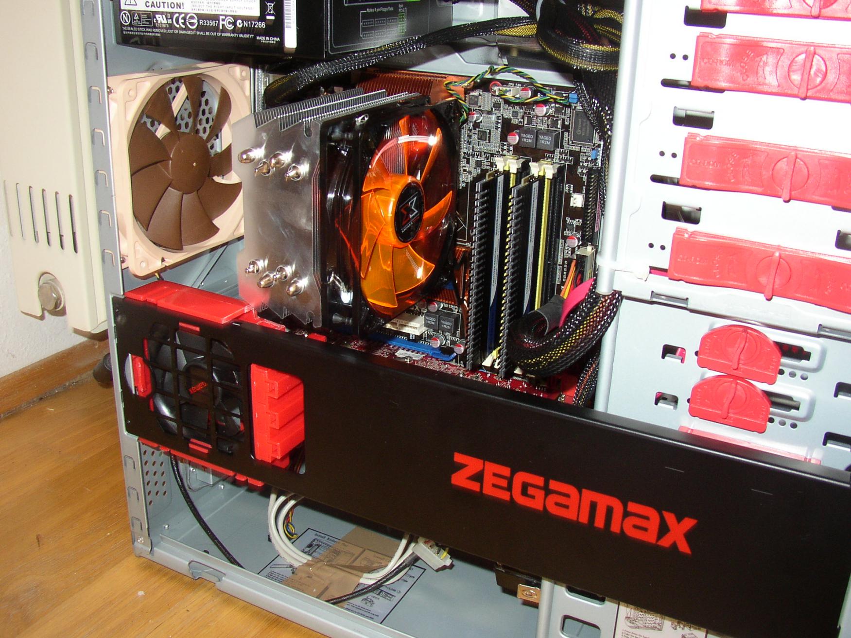

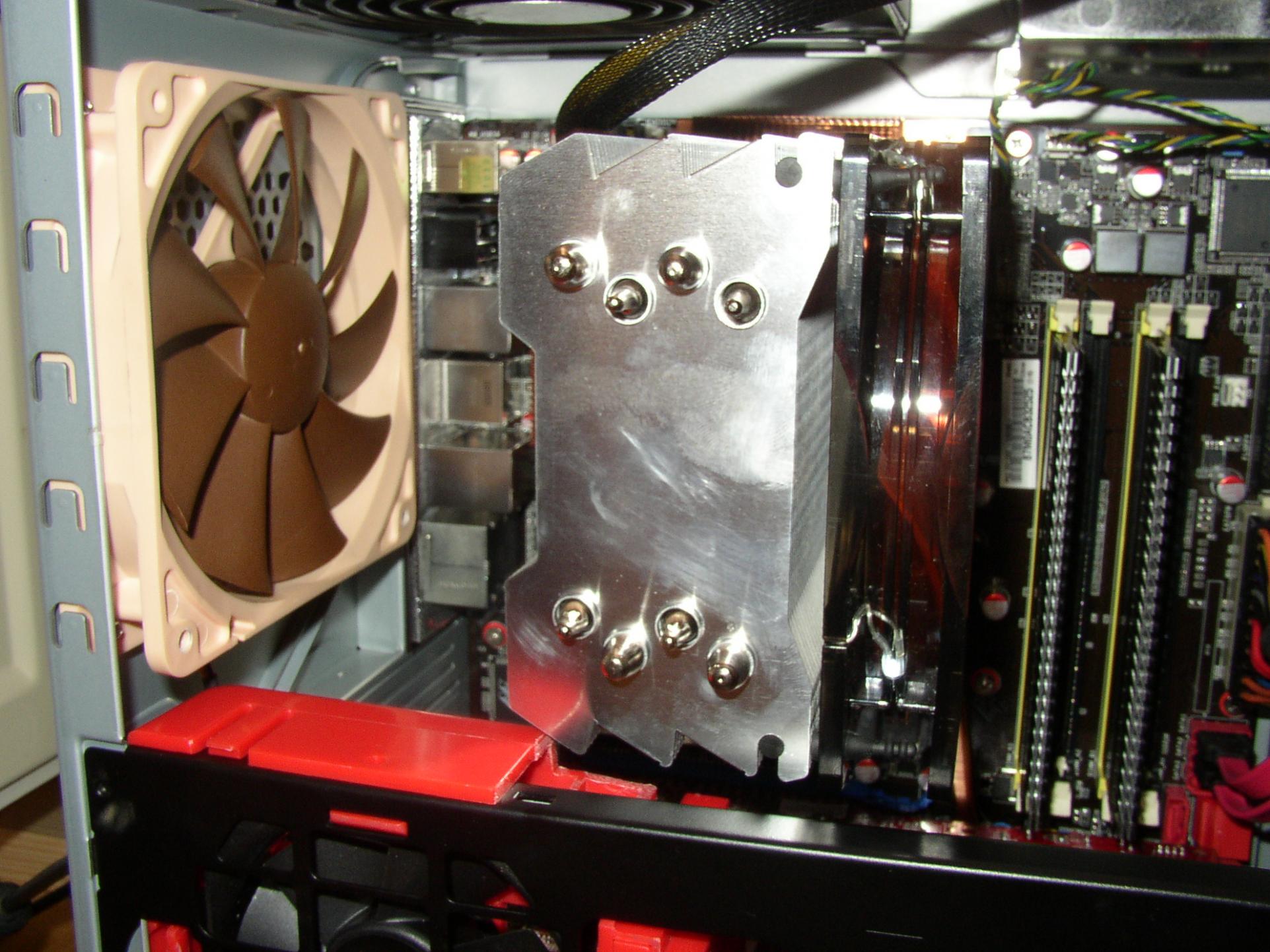

Wärmeleitpaste ist die Arctec Silver 5.
Crossbow Kit ist eingebaut.
Hab den mal auf 3600 MHz runtergedreht ( 9 x 400 MHz )
Bios:
Ai = Manuel
FSB CPU = 600
Multi = 9
PCI-E = 100
Spread CPU, PCI-E = Deaktiviert
C1E = Deaktiviert
CPU TM = Deaktiviert
Speedstep = Deaktiviert
usw.
Bei den folgenden Werten weis ich nicht was ich eintragen sollte.
CPU PLL Voltage
DRAM Voltage
NB Voltage
SB Voltage
Könnte es damit zusammen hängen das die CPU Oberfläche kleiner ist als die der Heatpipe (Heat-Pipe direct touch) und somit der die CPU auf den inneren zwei komplett aufliegt und auf den äuseren zwei nur ca hälfte siehe dieses foto
Ansonsten siehe Screenshots
Bios:
Ai = Manuel
FSB CPU = 600
Multi = 9
PCI-E = 100
C1E = Deaktiviert
usw.
CPU PLL Voltage
DRAM Voltage
NB Voltage
SB Voltage
Hi!
Folgendes kannst ausprobieren:
CPU PLL Voltage [1,52V]
FSB Termination Voltage [1,20-1,22V]
DRAM Voltage [Hersteller Angaben] bei 1066-er sind es min. 2,1V
NB Voltage [1,16-1,20V]
SB Voltage [1,10V]
Hi!
mr2driver schrieb:Bei den folgenden Werten weis ich nicht was ich eintragen sollte.
CPU PLL Voltage
DRAM Voltage
NB Voltage
SB Voltage
SB Voltage [1,10V]
