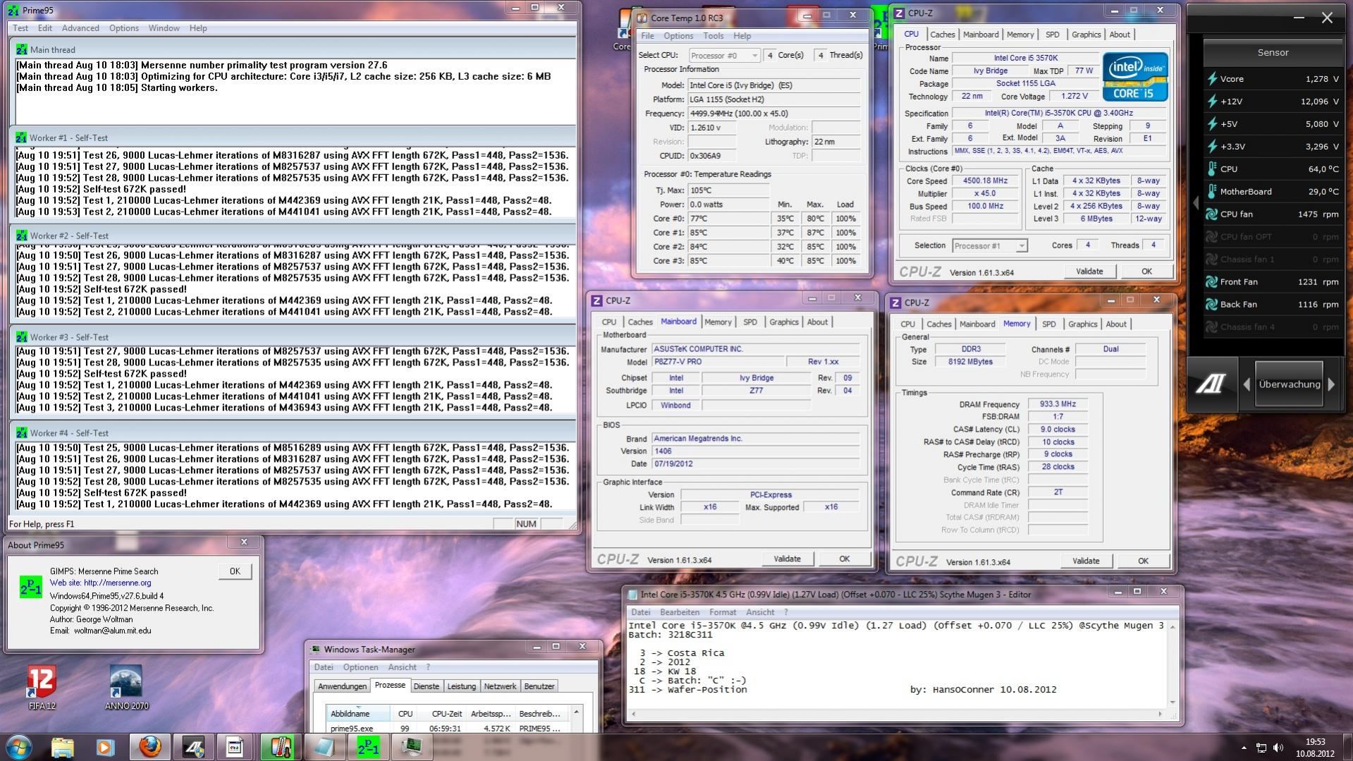

So habe eben mal einen Test gemacht, so wie er von einem Kollegen aus dem Luxx-Forum gewünscht war:
Also Prime95: Custom Number of torture test threads to run: "In meinem Fall": 4 (da i5-3570K)
Min FFT: 8 Max FFT: 4096
& Haken rein machen bei: Run FFTs in-place
Dann sollte das Prime95 mindestens 6h im Task-Manager Prozess laufen, entspricht ca. Eineinhalb Stunden Run.
Habe eine max. CPU-Temperatur von 65°C Load / im Idle: 27° - 35°C, die Kerne werden max. 87°C warm.
Müsste ja meiner Meinung nach alles noch im grünen Bereich sein, da Ivy generell 20°C heißer als Sandy wird, oder wie seht ihr das für meine Übertaktung auf 4.5 GHz, gekühlt unter Luft mit Scythe Mugen 3 ?

AW: [Sammelthread] Intel Sandy Bridge & Ivy Bridge: Ist meine Temperatur in Ordnung?
dann visier ich mal die 90°C unter Prime an.
Verbaut im Gehäuse und ohne realitätsfremdes Prime95 sollte das dann ja etwa hinkommen. der AMD habe ich auch öfters auf 60°C geprügelt ohne irgend welche Mucken.
Musst halt dann nur wie bei HansOConner gesagt, aufpassen das du für heiße Tage usw. etwas Puffer hast, wobei die CPU bei den meisten Anwendungen sowieso nicht so warm wird.
Mein 3570k erreicht z.B. unter Prime bei 20° Zimmertemp um die 85°, hatte jetzt im Sommer noch keine Probleme gehabt, auch an warmen Tagen nicht, obwohl die CPU soweit passiv läuft ^^
