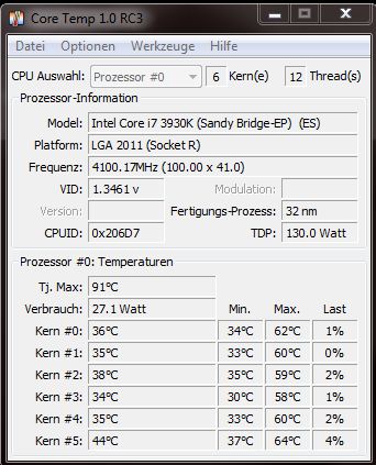

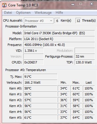

hallo
wollte fragen ob meine temps auch i O sind. 4100 mhz bei vcore 1.240 immer anliegend also der vcore natürlich ^^
das sind die werte im idle oder vill doch zuviel Wärmeleitpaste erwischt?
AW: [Sammelthread] Intel Sandy Bridge & Ivy Bridge: Ist meine Temperatur in Ordnung?
weil er mir beim offstet + eigentlich immer ziemlich weit rauf gegangen ist mit der spannung in prime also 1.35 - 1.4 obwohl das ja viel zu viel für 4 GHZ sind oder?
Und ich muss leider zugegeben dieses OFFset + und - hab ich nie wirklich verstanden ich habs mir hier zick mal durchgelesen aber irgendwie schnall ich das nicht ganz ^^
Ist doch ganz einfach, du rechnest doch nur was auf die Standard Spannung drauf.
Schau doch einfach was das Ding für eine Standard Spannung hat, mal als Beispiel er hätte 1,2V dann müsstest du beim Offset +0.04V einstellen, dann hättest du 1,24V unter Last, das jetzt aber als Beispiel ohne andere Parameter zu beachten.
Ahaaaa ok das is schon etwas leichter zu verstehn als der Seitenlange text =)
Danke dir für die Info ich werd mich rantasten :D
Eine Frage vill noch, ist es normal das er im offset immer höhere Temps bekommt als wenn ich einen fixen vcore vergebe?
so das sind meine werte jetz unter last in prime, sollte passen?`
Lies die Spannung mal mit CPU Z aus.
Evtl. ist die Standardspannung deines Prozessors ja nicht 1.2V.
Die musst du erstmal herausfinden.
überprüfe die tatsächlich verwendete vcore für takt X mit AIDA oder CPU-Z.
unterm strich ... 6 kerne auf 4GHz ... & @ last bei prime schlappe 60°C ? = gute temps !
besonders noch hervorzuheben ... im hochsommer. ;-)

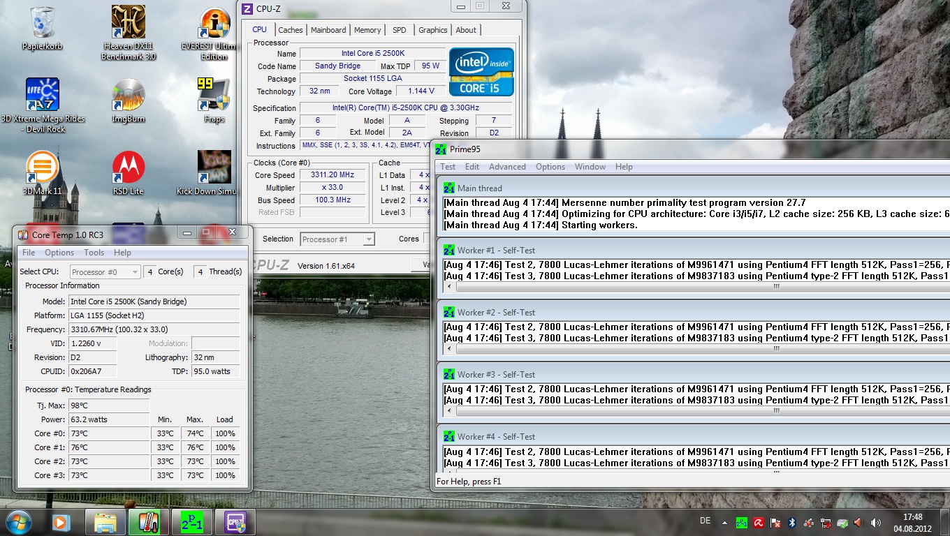

Brauche euer ok ob Temparaturen 2500k mit Standard Kühler ok sind
leute habe heute für meinen Freund einen Pc Zusammen gebaut.Jetzt brauch ich euer ok das die Cpu Temperatur so in Ordnung ist.Der 2500k läuft mit den Standard Takt und ohne Turbo Modus.Als Kühlung kommt der normale Intel Boxed Kühler zum Einsatz.:D:D​
Wenns der Boxed KÜhler ist, ok.
Wie hoch gehen die Temps im turbo Modus?
Sind genau so hoch.
Soll ja nur jetzt für kurze Zeit sein mit den Standard Kühler.Der Macho ist schon bestellt.

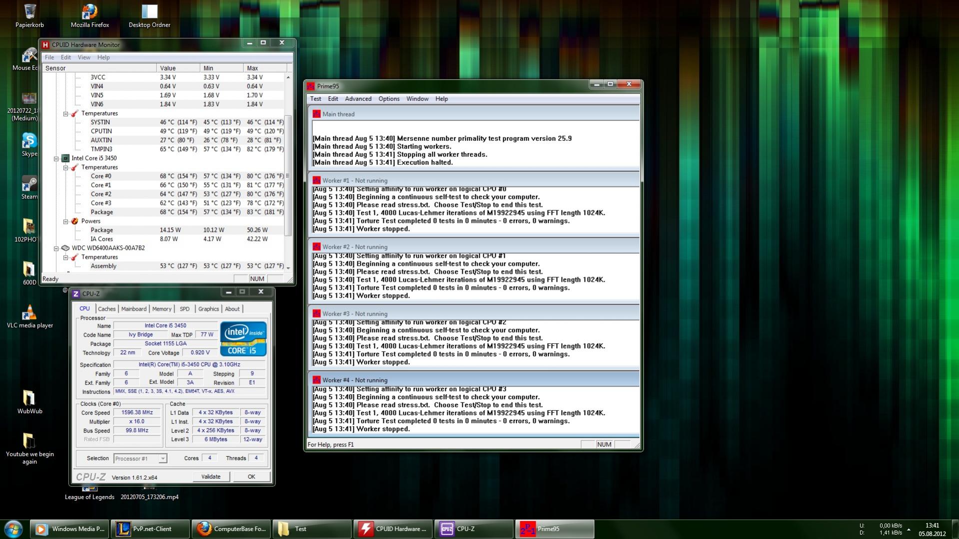

Wow neuer i5-3450 mit dem Boxed Cooler wird aber arg warm bei mir. Hoffentlich kommt mein Antec H20 620 bald ... :freak:
Wie man bei der Grafik sieht habe ich Prime95 gerade mal eine Minute laufen lassen :freak:
Turbo ist aktiv und CPU ist auf ca. 3,3Ghz gelaufen.
@CashWoody
80°C sind nen bisschen viel, entweder ist kein airflow in deinem gehäuse vorhanden oder der boxed-kühler sitzt nicht richtig...
wichtiger ist aber wie sich die cpu unter normal last also in spielen usw. verhält...
hast du die igpu aktiv?
