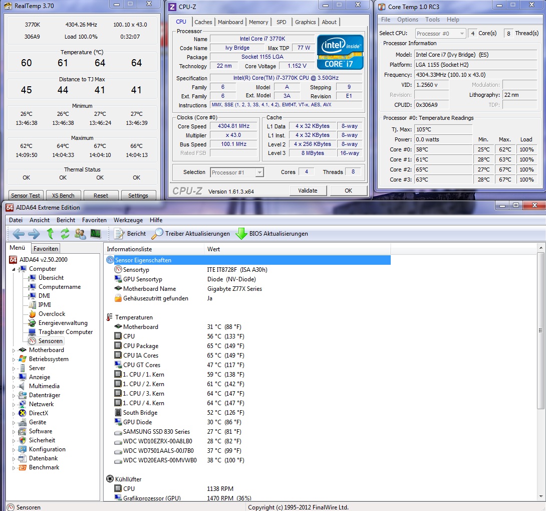

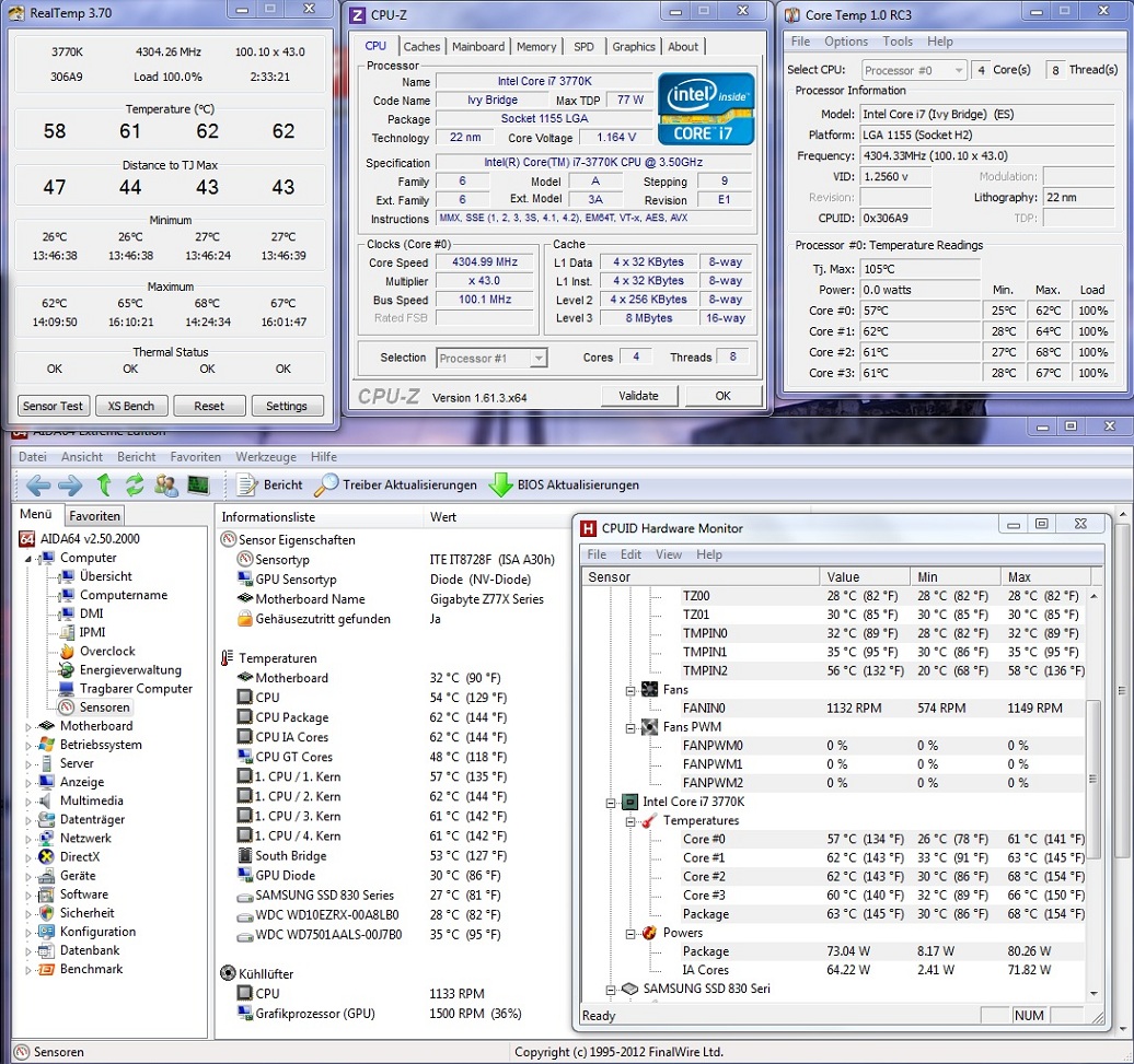

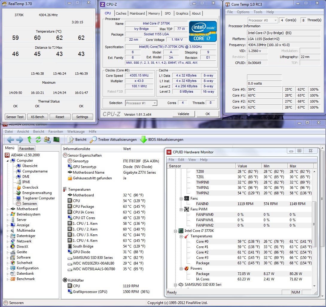

AW: [Sammelthread] Intel Sandy Bridge & Ivy Bridge: Ist meine Temperatur in Ordnung?
Huhu,
soo, jetzt läuft Prime95 (large-FFT Test) schon seit fast 4 Stunden ohne Fehler durch.
Ich habe derzeit übertaktet mit einem festen VCore von 1.230V im BIOS (Board: Gigabyte Z77X-UD3H). (Anscheinend habe ich eine weniger gute CPU (i7-3770K) erwischt, da es schon mit 1.225V Probleme mit den 4,3 GHz gibt
Des Weiteren habe ich folgende Werte im BIOS festgelegt:
(CPU Vcore: 1.230V)
CPU VTT: 1.050V
CPU PLL: 1.800V
IMC: 0.925V
DRAM Voltage: 1.500V (lt. Herstellerspezifikation(RAM: 8GB Corsair Veng. 1600MHz/1.5V))
Timings auf Herst.-spez. festgelegt: 9-9-9-24
Base Clock (BCLK): 100.00 MHz
Multiplikator: 43
Die Stromsparfunktionen sind alle aktiviert, den Turbo habe ich deaktiviert.
Ich habe 3 Bilder angefügt:
Im Idle beträgt der VCore nun immer 1.236V (lt. CPU-Z) und bei Last 1.164V (lt. CPU-Z).
Nun zu den Fragen:
1. Passt das auf Dauer mit dem VCore (besonders im Idle) und den Temperaturen so, zumal man die Temps eh nicht unter normalen Bedingungen erreicht?
2. Passen die Temperaturen allgemein nach ca. 4h Prime95?
Den Gehäuselüftern (2x120er Vorne rein, 2x140er Oben raus, 1x140er unten rein, 1x140er Hinten raus) habe ich übrigens zum Testen/Benchen allen mal 12 V spendiert.
Achja: Ich sehe (rund alle 2 Stunden) in der Ereignisanzeige immer wieder die Einträge vom WHEA-Logger (Ereignis-ID 19):
Behobener Hardwarefehler.
Gemeldet von Komponente: Prozessorkern
Fehlerquelle: Behobene Computerüberprüfung
Fehlertyp: Interner Paritätsfehler
Prozessor-ID: 4
(Die IDs sind eigentlich nur 4, 5, 6 oder 7 und demnach betrifft dieses Verhalten dann nur die vier logischen Kerne.)
Ist das zu vernachlässigen oder muss man sich da Sorgen machen?
Und wie kann man dies beheben? Etwa noch mehr VCore geben?
Könnte/muss man sonst noch etwas verändern?
Vielen Dank!
Edit: Die Raumtemperatur (Dachgeschoss/Südseite-.-) beträgt aktuell 27-28°C.

HansOConner
- Mai 2011
- 1.932
@crackor
Deine Temps sind völlig in Ordnung, ich würde aber lieber mittels Offset takten, somit verfügst du über eine dyn. VCore, die dann im Idle unter 1V liegt, ca. 0.90V und wenn die CPU gefordert wird, legt sie deine 1.23V an. Den genauen Offset müsstest du allerdings noch ausloten.
Achja, bzgl. der WHEA-Logger, die solltest du mittels geringer Erhöhung deiner VCore auch beseitigen. Versuch dass du mittels Offset z.b. auf 1.24V kommst und teste dann ob die WHEA-Logger weg sind.
