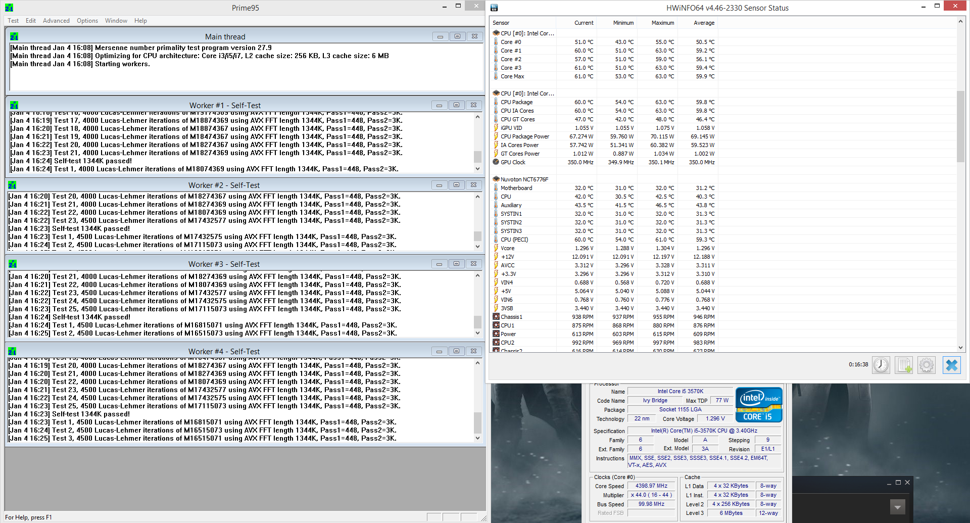

Ich empfehle wie gesagt ralle_h, da der das tagtäglich. Hier übrigens ein kleiner 15 minütiger Prime95 1344k check, um den Wirkungsgrad einer solchen Köpfung zu sehen:
Prime95.PNG​
Sind zwar nur 15 Minuten, aber man sollte definitiv sehen in welche Richtung sich die CPU bewegt mit max. 63 Grad und auf max. 997 RPM gedrehten Lüftern bei angeschnalten 4400Mhz.
Voltagetechnisch ist aktuell 1.297v angelegt, da teste ich gerade noch so ein bisschen rum :)
