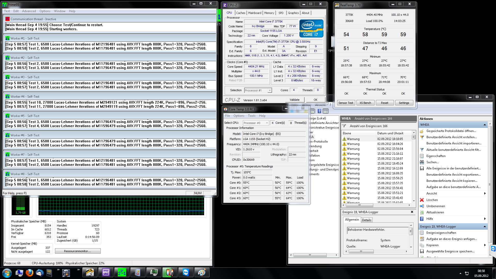

Moin moin allerseits,
nachdem ich jetzt doch die Offsetvariante umgesetzt habe, bin ich nun zufriedener als mit der anderen Variante. Schon im Idle liegt viel weniger Spannung an als vorher (satte 0.456V weniger) und unter Last sind es auch 0.036V weniger.
BIOS/UEFI-Einstellungen:
CPU Vcore: "Normal" (Dynamisch)
Offset (DVID): +0.015V
CPU Vtt: 1.050V
CPU PLL: 1.800V
IMC: 0.825V
BCLK: 100.00 MHz
RAM Voltage: 1.500V
RAM-Frequenz: 1600MHz
RAM-Timings: 9-9-9-24
Die CPU Loadline Calibration (LLC) habe ich von "Auto" auf "Normal" gesetzt (was bei Gigabyte-Boards anscheinend soviel wie "Aus" bedeutet).
Übertaktet habe ich per Turbomultiplikator, welchen ich bei allen Kernen auf 44 fixiert habe.
Hyperthreading (HT) ist aktiviert und alle Energiesparmodi sind auf "Auto" geblieben.
Nun zum Ergebnis:
Die CPU Vcore schwankt im Idle bei 1600 MHz/Kern zwischen ca. 0.720V und 0.850V. Also kann man sagen, dass sie im Durchschnitt bei ca. 0.780V "rumidled".
Unter 100% Last bei 4,4GHz pro Kern liegen durchschnittlich 1.200V (Maximal und immer nur kurzfristig 1.212V) an.
So, gestern habe ich rund 2 Stunden BF3 gezockt und danach 12 Stunden Prime durchlaufen lassen. Es gab keine Fehlermeldung im Programm selber, keine Abstürze des Systems und auch keinerlei WHEA-Logger-Meldungen. Die Temperaturen (bei rund 20-21 °C Raumtemperatur) sollten auch okay sein (siehe Screenshot).
Die letzte WHEA-Logger-Meldung, die auf dem Screenshot zu sehen ist, ist noch mit einem Offset von +0.010V enstanden.
Ich denke, dass das ganze System eigtl. ganz stabil sein müsste und die Temperaturen in Ordnung sind, oder gibts andere Meinungen?

AW: [Sammelthread] Intel Sandy & Ivy Bridge+Bloomfield: Ist meine Temperatur in Ordnu
@ crackor
sieht gut aus & die temps sind für die benötigte vcore auch recht moderat.
