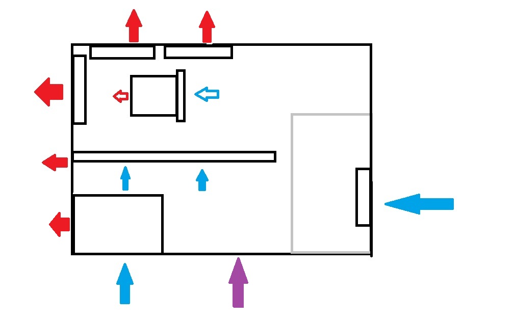

air flow ist ein Problem weil mir die Grafikkarte den pc qusi teilt.
HD 7950 OC 950Mhz
Alle Lüfter die ansaugen sind unter der Grafikkarte.
Denn Violetten Lüfter teste ich gerade. Die vorhin genannten Temperaturen sind ihn.

Der Airflow ist jedenfalls perfekt. Bessere Temperaturen für die CPU wirst du kaum mehr bekommen.

Soll ich den Violetten Lüfter eingebaut lassen?
