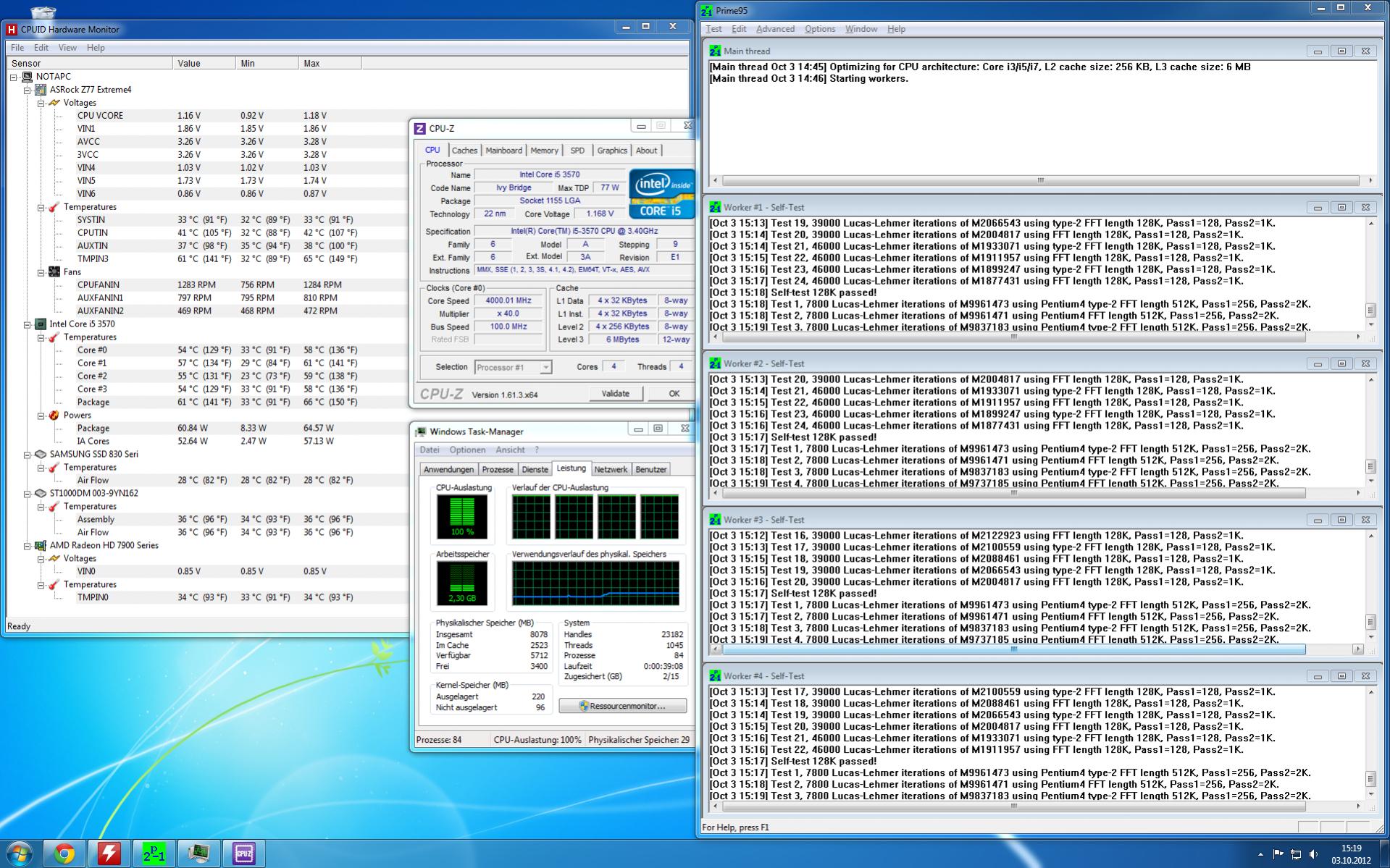

es wäre super wenn sich jemand meine Temperaturen anschauen könnte, soweit ich das beurteilen kann sind diese OK mich verwirrt jedoch etwas die "Intel Core i5 3570 - Package" Temperatur.
Bild anbei.
Danke!
AW: [Sammelthread] Intel Sandy & Ivy Bridge+Bloomfield: Ist meine Temperatur in Ordnu
Die Temps sind super.

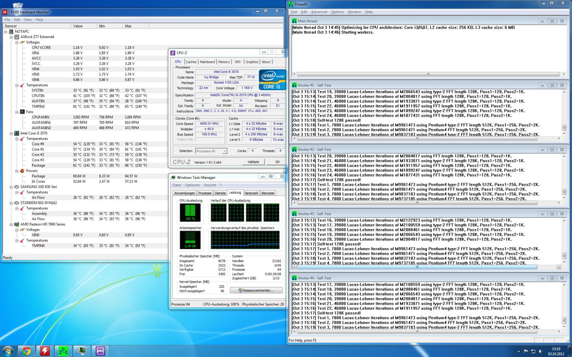

Laste das System gerde gleichzeitig mit Furmark und Prime aus und habe nun folgende Temperaturen wobei die CPU aktuell automatisch auf 4ghz übertaktet wird.
Sind die Temperaturen noch in Ordnung? Ab wann sollte man eigentlich vorsichtig sein?
temp2-png.300119
Temps sind soweit nicht zu hoch, ab wann man vorsichtig sein muss ist eigentlich dann wann die CPU aus geht oder anfängt runter zu takten, wenn du noch etwas Puffer haben willst für warme Tage kann man auch nur bis 75° gehen.

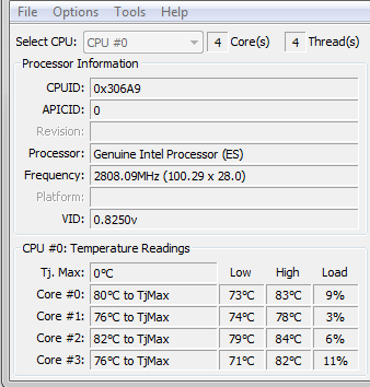

CPU Temps zu hoch!?
Hallo Zusammen
Ich bin neu hier und das ist mein erster Post.
Ich weiss es gibt einige Posts zu diesem Thema aber ich wollte trotzdem mal fragen.
Ich habe mir vor kurzem einen PC zusammengebaut.
Mein System:
i5 3570k ohne OC mit Noctua NH d 14
8 GB RAM
Asus Maximus V Formula
zurzeit noch keine Grafikkarte, kommt morgen
Ich habe die Temps aus Core Temp herausgelesen (siehe Bild) mich scheinen sie etwas zu hoch zu sein. Aber in der AI Suite von Asus zeigt, dass meine CPU temperatur nur 30 Grad ist bzw. 34 während Prime95.
Ich weiss jetzt nicht was stimmt.
Kann mir vielleicht jemand helfen?
Danke
LG
