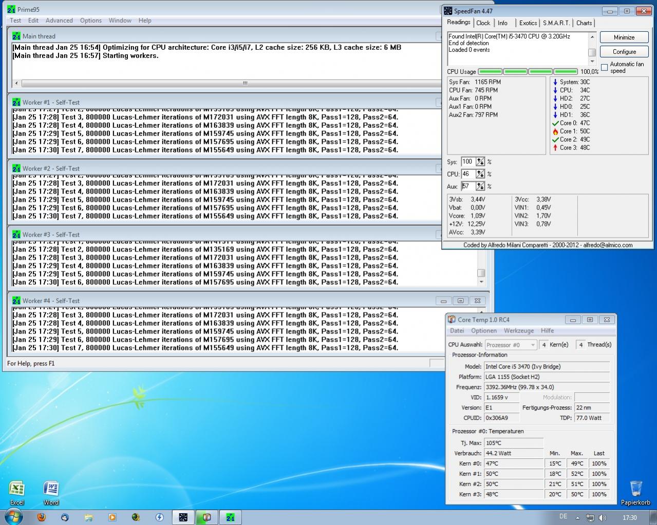

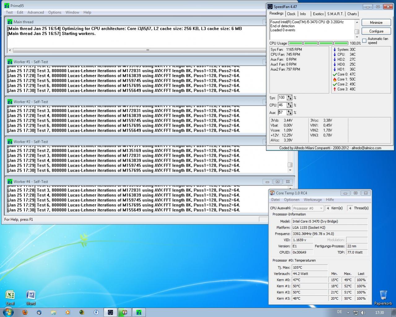

Hallo
wollt mal von euch wissen ob meine Temps in Ordnung sind. Hab nämlich meinen ersten PC zusammengebaut.

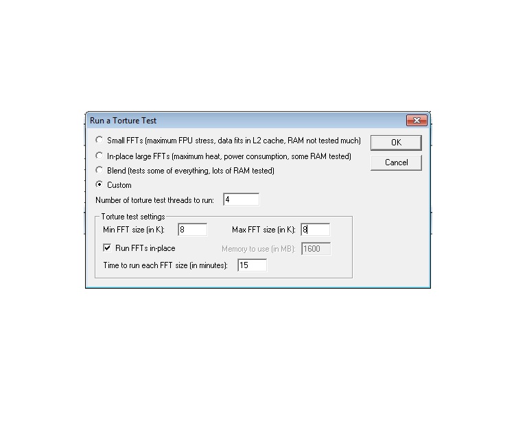

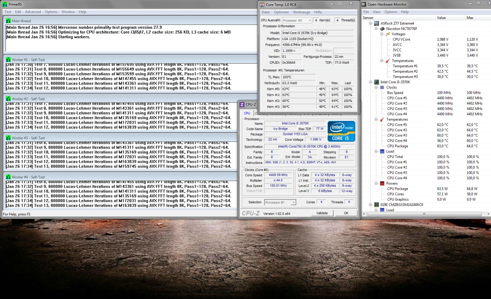

Hab Prime95 mit folgender Einstellung laufen lassen.
Nach 30min folgende Temperaturen.
Ist alles im grünen Bereich?
AW: [Sammelthread] Intel Sandy & Ivy Bridge+Bloomfield: Ist meine Temperatur in Ordnu
@Polski: Klar, die sind sehr gut ;)

Ich habe eine Frage zum prime95 "custom" Test.
So wie der erste Test Run (28 Tests) durchlaufen ist und er mit dem Test 1 wieder startet, erhöhen sich die Temperaturen schlagartig um ca. 10°. Woher kommt das, bzw. was löst diesen Anstieg aus?

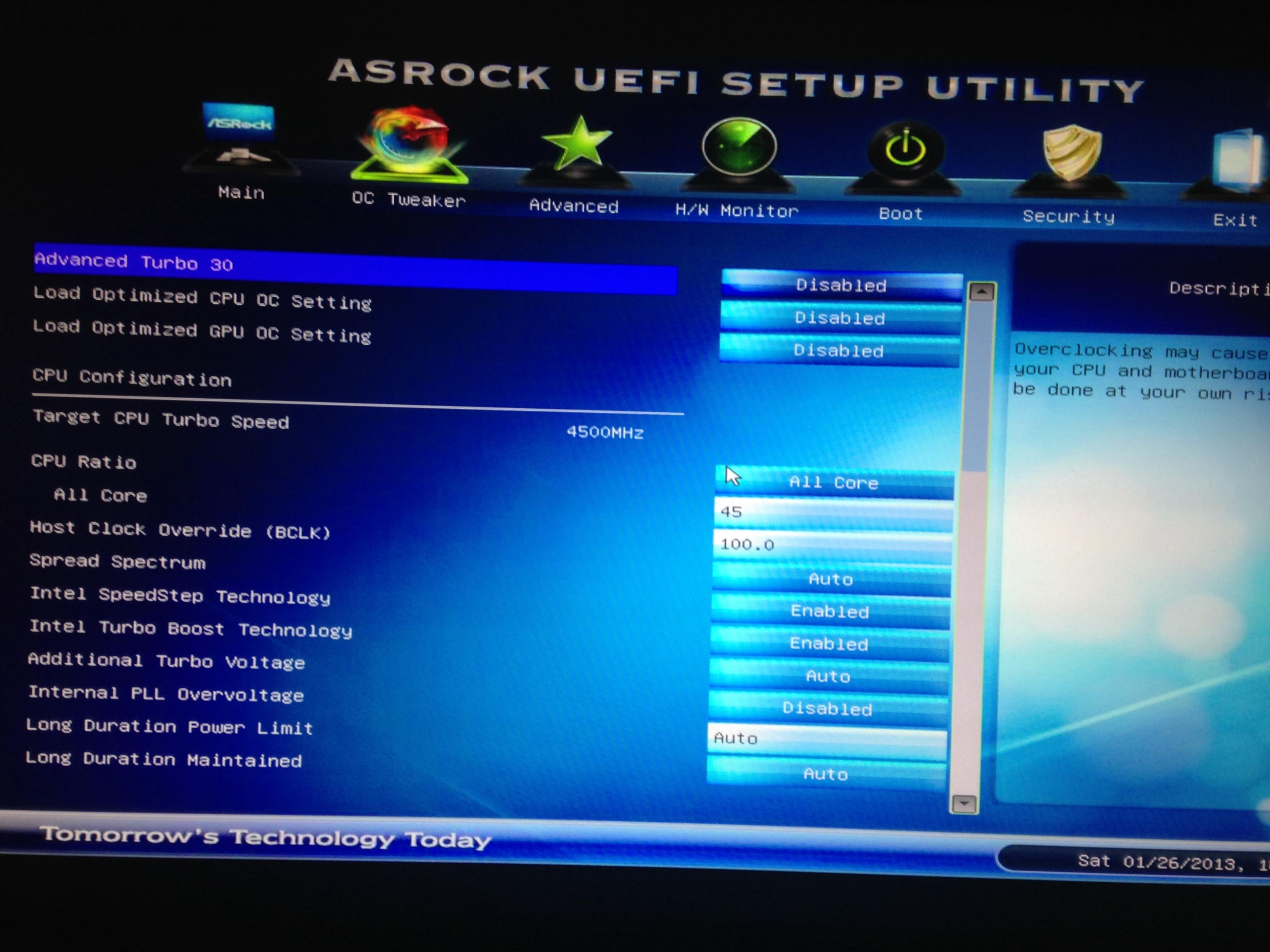

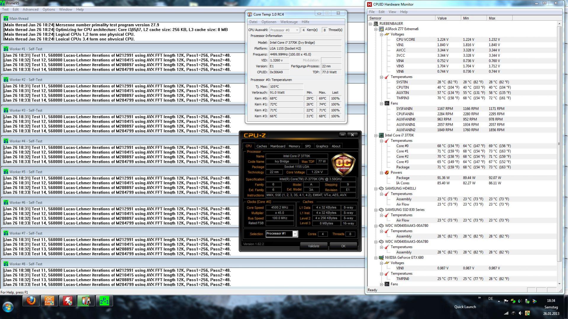

Darf ich frage wie du auf eine TDP fast 68 Watt kommst ? Ich komme mit 1,256 Volt und 4,5 GHz auf ca 90 Watt !
Hab ich was üersehen oder Falsch gemacht ?
Ich mach dann von mein BIOS screen und lade dann hoch. Bin jetzt nicht zu Hause am Abend mach ich fertig und lade es für dich
Danke

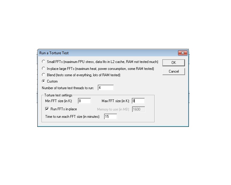

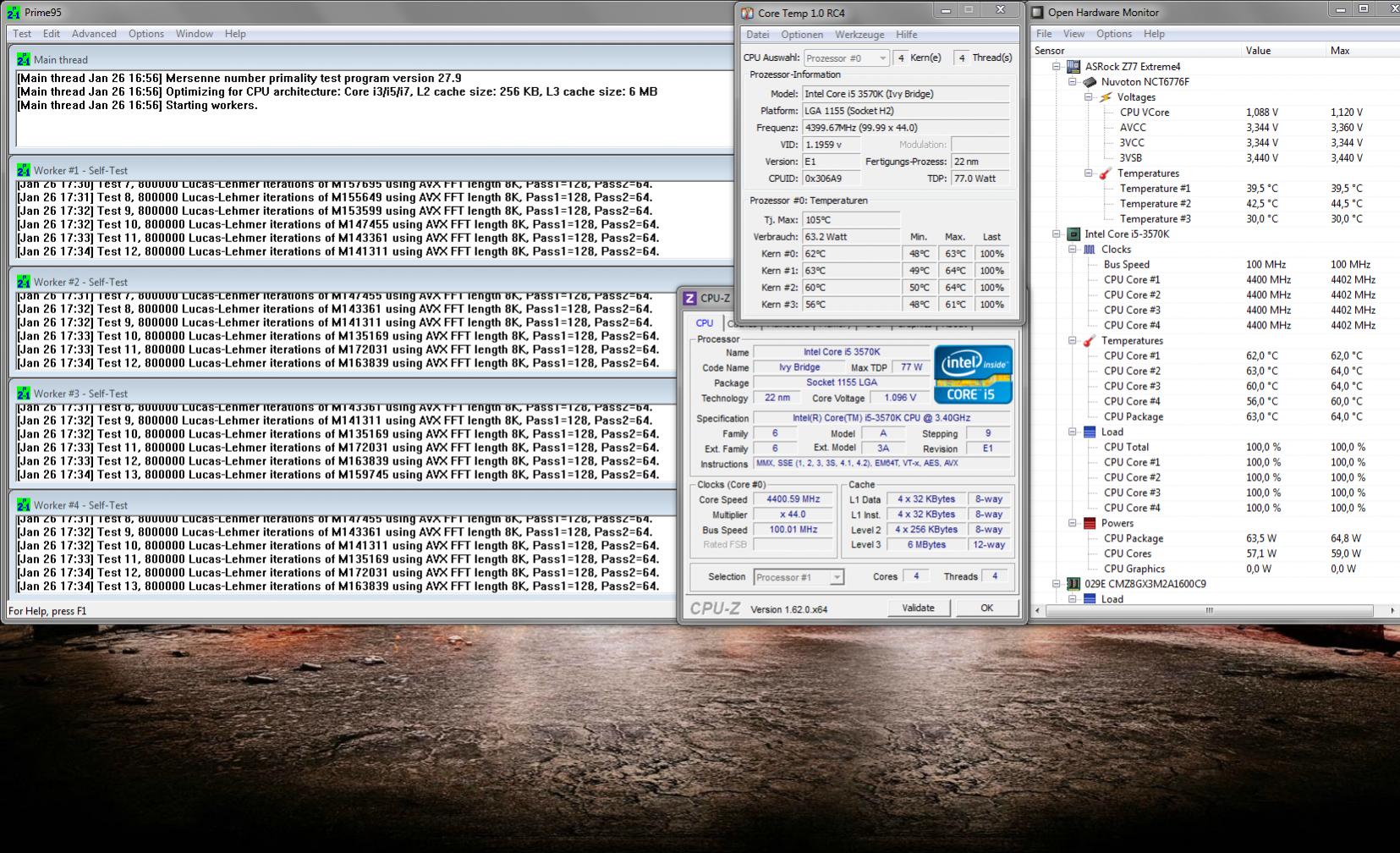

Moin moin,
Habe gerade mal nen Prime 8k custom Test für ca 45min laufen lassen, um die Temps von meinem 3570k zu testen. Die Ergebnisse sind denke ich mal ganz ok, n paar Grad weniger wären aber auch nicht schlecht, da ich im Sommer schon mal schnell über 30° Zimmertemperatur komme.
Gekühlt wird mein 3570k von einem Prolimatech Genesis mit zwei 140er Lüftern (kann jetzt leider nicht genau sagen von welchem Hersteller die sind), die auf der niedrigstens Stufe der Lüftersteuerung von meinem NZXT Phantom Big Tower laufen. Auf höchster Stufe sind es dann zwar ~3 Grad weniger, dafür nehmen die Luftgeräusche aber auch deutlich zu.
Als Wärmeleitpaste habe ich die Arctic Cooling MX2 verwendet, die ja auch nicht schlecht sein soll. Allgemeine Verbesserungsvorschläge nehme ich natürlich gerne an;)

So ich nochmal :) Habe mal schnell auch ein Test durchlaufen lassen und verstehe nicht warum ich so eine hohe Watt Zahl habe !
MaybeHD wegen der Custom Setings setzt du den Haken bei Run FFT s in
-place ?
@Ruebennase
Da hatte ich keinen Haken drinn, habe den Haken mal reingemacht und bin jetzt nach 20min bei 67° (also 3° mehr, wobei meine Zimmertemp mittlerweile auch 2° höher ist als vorhin).
Ich könnte ja versuchen die Spannung noch etwas zu senken, habe im Moment offset -0,025 eingestellt wenn ich mich nicht täusche.

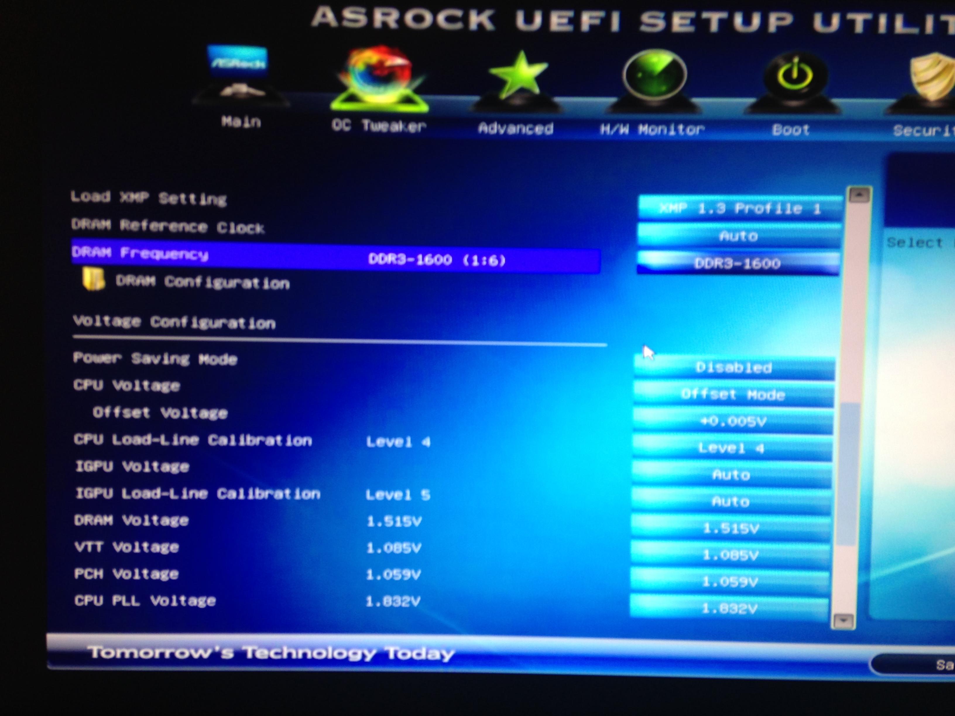

Ich hoffe es kann einigen Asus Maximus V Gene User Helfen CPU i7 Ivy 3770K

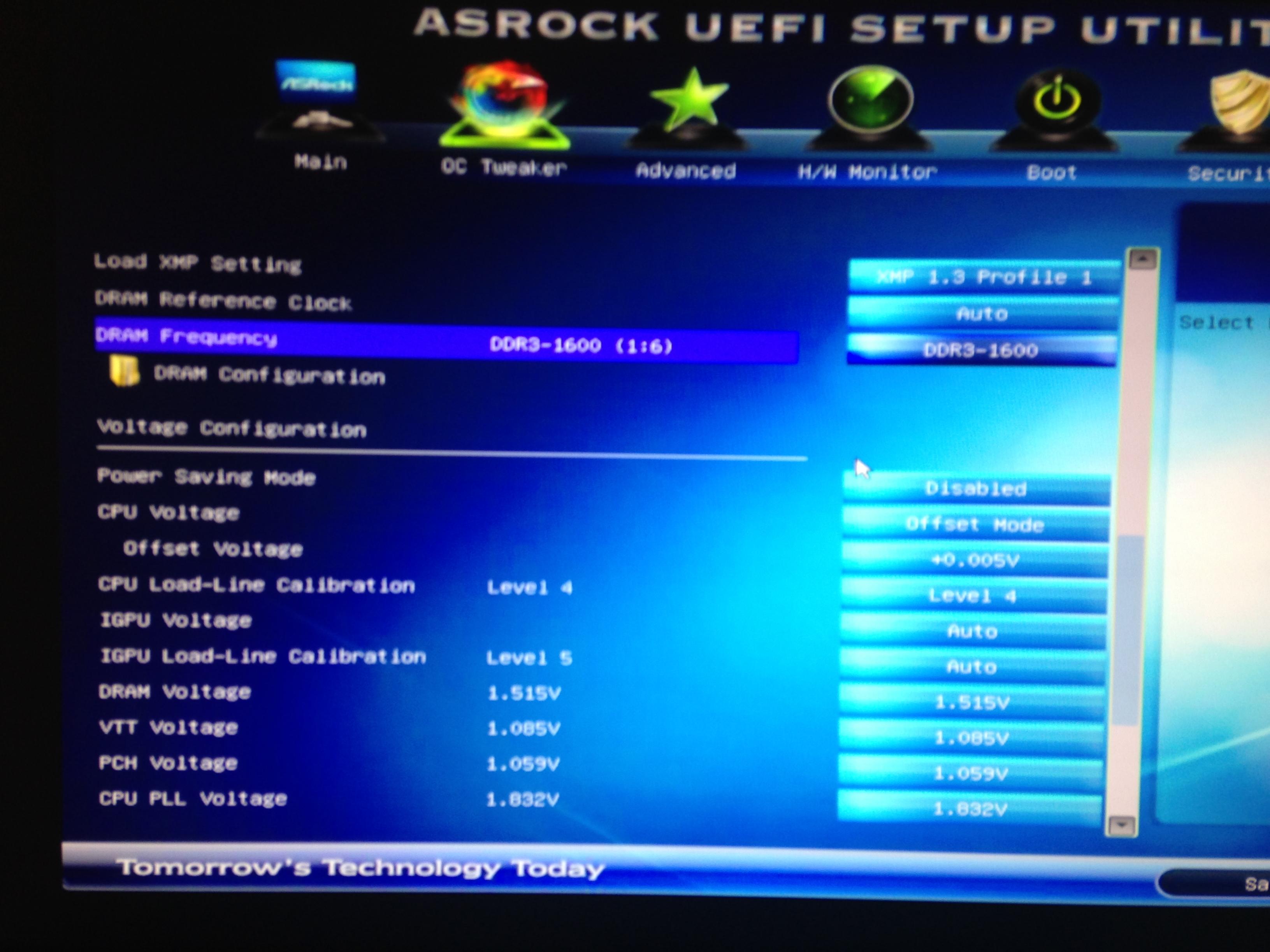

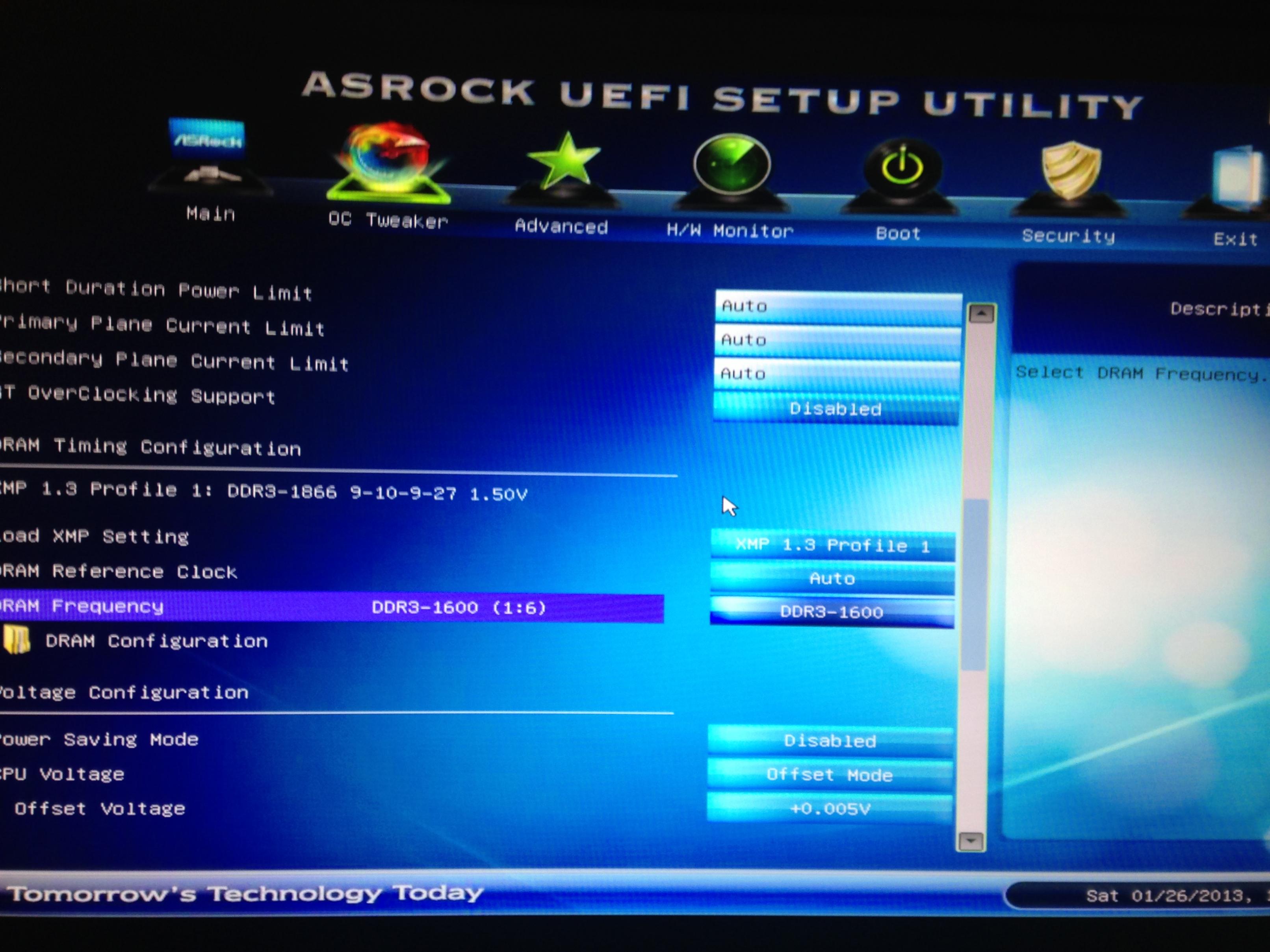

@Sharif komisch ich weiß immer noch nicht warum meiner 90 Watt verbraucht und eure um einiges weniger ! Weiß irgendeiner was ich übersehen habe oder wieso ich so viel Watt verbrauche ?
Meine Settings
warum das so ist kann ich dir nicht sagen meine Bios Einstellungen habe ich ja geladen.
Hast du HT an oder aus ? hab mal gelesen wenn man es ausschaltet kann man angeblich an Vcore Sparen
