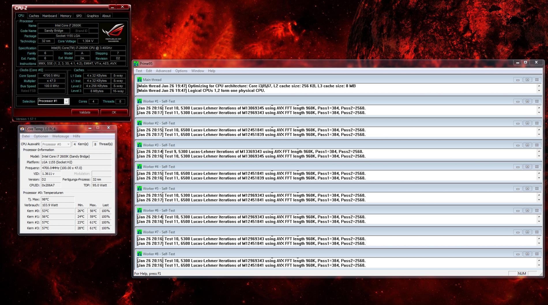

Ist ja ein sehr gutes Ergebnis... bin am überlegen ob ich meinen 3570k köpfen soll aber auf der einen Seite will man kein Risiko eingehen und was kaputt machen, auf der anderen Seite sehe ich da aber auch kein großes Risiko, wenn man schön sorgfältig arbeitet und sich genug Zeit nimmt. Ich frag mich zwar warum Intel da wegen ein paar Cent an der Paste spart aber naja...
MfG
MfG

AW: [Sammelthread] Intel Sandy & Ivy Bridge+Bloomfield: Ist meine Temperatur in Ordnu
@pino89
Passt.
@Ruebennase
Auf die Tools kann man sowieso nicht viel geben was den Verbrauch angeht, Werte sind zwar zum Teil ganz plausibel, aber bei weitem nicht immer.
@pino89
Passt.
@Ruebennase
@Commander Alex
Das es nur ein grober Wert ist dachte ich mir aber es ist schon komisch wenn man andere Bilder anschaut hab ich bis jetzt noch kein anderen gesehen der so ein hohen Wert hat wie ich
@Commander Alex
Commander Alex
Fleet Admiral
- Dez. 2007
- 29.889
Um das genauer zu sagen müsste man wissen was Core Temp als Grundlage für die Berechnungen einbezieht, wird man aber wohl nicht finden.
Aber so extreme Schwankungen bei den Werten sehe ich eher als normal wenn ich die ganzen Screenshots anschaue, ist wie es aussieht auch extrem Board abhängig, bei meinem 3570k habe ich auch ziemlich hohe Verbrauchswerte laut der Anzeige (~100Watt), real liegt es aber 30Watt drunter (mit Messgerät nach gemessen).

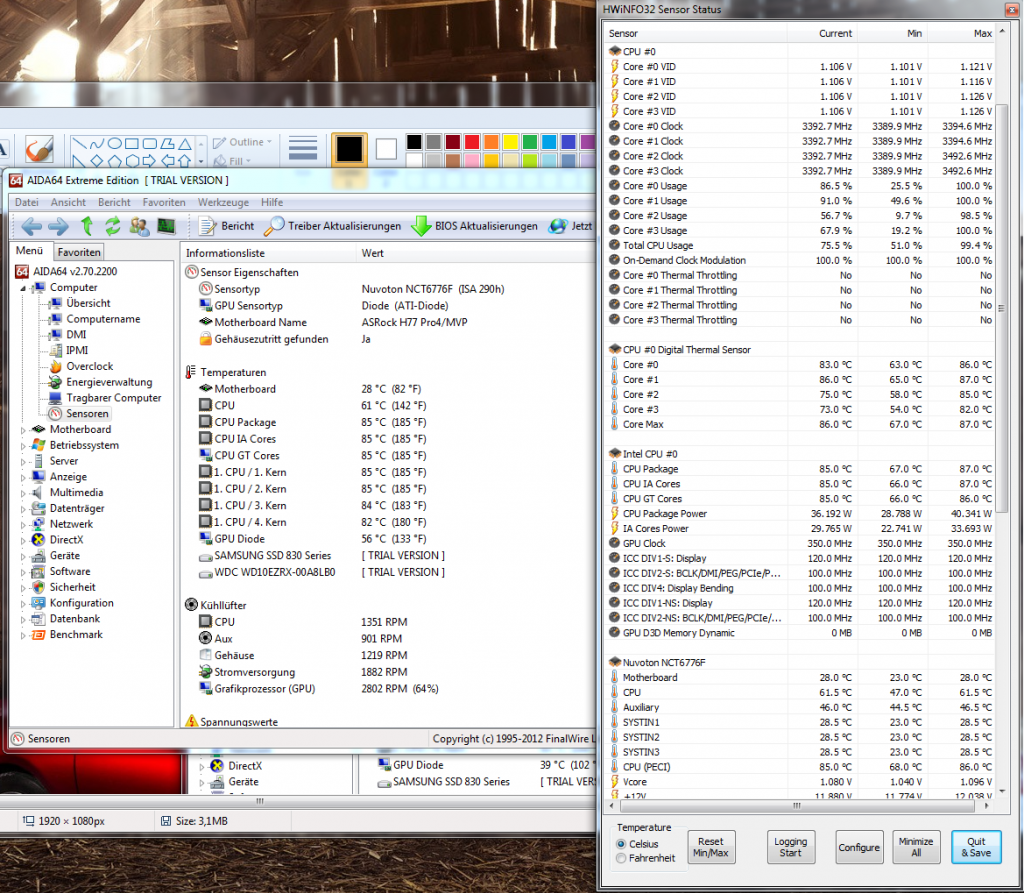

ja Flüssigmetal aber die Ultra
Coollaboratory Liquid Ultra Cooling Kit http://www.amazon.de/dp/B0039RY3MM?m=A3JWKAKR8XB7XF&tag=preissuchmasc-21
Man kann wirklich nichts Kaputt machen ich hatte davor nur einmal zum test zweck ein alten CoreDuo geköpft damit ich Gefühl da für bekomme dann anschließend den Ivy geköpft. Ich würde jeden empfehlen zu Köpfen.
MaybeHD schrieb:Ist ja ein sehr gutes Ergebnis... bin am überlegen ob ich meinen 3570k köpfen soll aber auf der einen Seite will man kein Risiko eingehen und was kaputt machen, auf der anderen Seite sehe ich da aber auch kein großes Risiko, wenn man schön sorgfältig arbeitet und sich genug Zeit nimmt. Ich frag mich zwar warum Intel da wegen ein paar Cent an der Paste spart aber naja...
MfG
- März 2010
- 12.078
Doch geht schon, z.B. wenn man das ganze mit einer falschen Klinge versucht, so wie ich es geschafft habe
Sharif schrieb:Man kann wirklich nichts Kaputt machen ich hatte davor nur einmal zum test zweck ein alten CoreDuo geköpft damit ich Gefühl da für bekomme dann anschließend den Ivy geköpft. Ich würde jeden empfehlen zu Köpfen.
erneut eine Änderung. 3570K läuft auf 4,2 Ghz bei ständigen 600rpm von allen 9 Lüftern im Gehäuse. Was ich nicht so ganz verstehe, da anscheinend von der Bauweise her bei der CPU die Hitze schlechter abgeführt werden kann, spielt es irgendwie keine Rolle ob die CPU Lüfter schneller oder langsamer laufen. Selbst nach einigen Minuten bleiben die Temps immer gleich, ausser alles dreht sich schneller aber das macht dann auch nur 2-3 Grad aus. Heisst es das der Dark Rock Advanced einfach nicht mehr kühlen kann oder das ab einer gewissen Temperaturgrenze es kaum noch eine große Rolle spielt?
Die CPU liegt momentan im IDLE zwischen 40-48 Grad und bei Last mit prime95 maximal 66-68. Bei Spielen etc. komme ich auf höchstens 65 Grad. Jetzt die Frage, wie kommt es das die Temps im Idle etwas höher sind aber die Differenz zur Belastung nicht so hoch ausfällt wie vor der Übertaktung? Sämtliche Stromsparmechanismen sind an und runtergetaktet drüfte die CPU doch gar nicht auf solche Temps kommen.
- März 2010
- 12.078
Wenn bei dir zwischen dem Übergang von CPU zu Kühler alles ordnungsgemäß verbaut ist (Kühlerdruck stimmt, WLP nicht zu wenig / zu viel), ist temperaturmäßig nichts mehr herauszuholen.
Niedrigere Temperaturen sind nur noch mit gesenkter Spannung möglich oder du köpfst die CPU, denn zwischen CPU Die und Heatspread ist relativ minderwertige WLP vorhanden.
