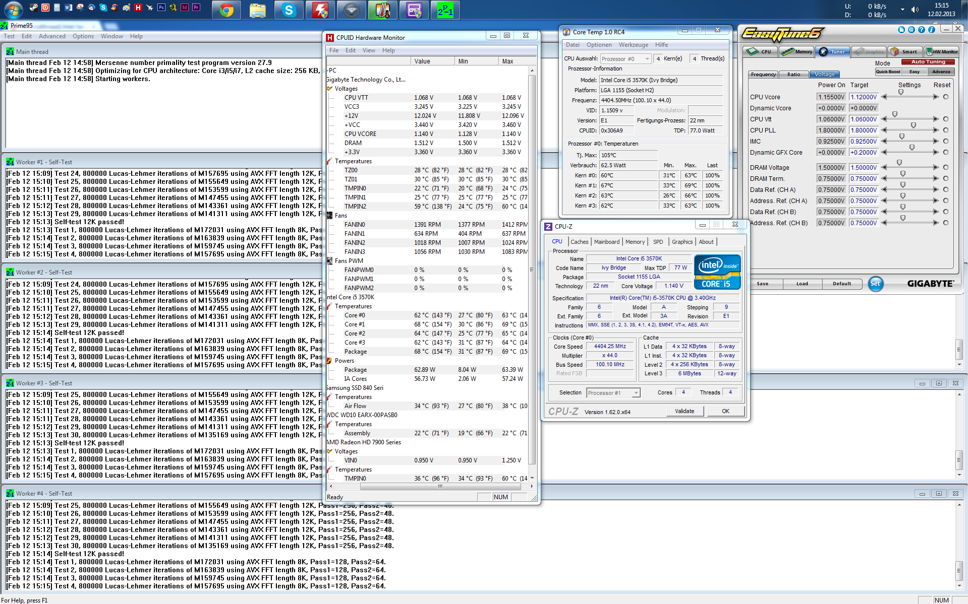

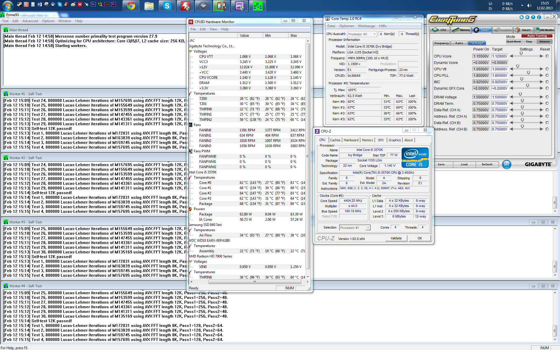

So ich möchte jetzt auch mal meine Temperaturen überprüfen lassen - ich bin mir da noch nicht ganz sicher was OC anbelangt..
Mein System:
Intel Core i5-3570K gekühlt mit Noctua NH-D14
8GB-Kit G.Skill Ares 1600
Gigabyte Z77-D3H
be quiet! STRAIGHT POWER CM BQT E9-CM
Hab soweit alle im Bios eingestellt mein Ziel sind 4,4 Ghz Turbo.
Multi hab ich auf 44 für alle Kerne im Turo, Vcore hab ich jetzt erstmal auf 1,12V eingestellt. Ram ist noch auf 1600 Mhz & Standart 1,5 V.
Prime95 läuft jetzt schon so 10 Minuten und die CPU wird max 69°C heiß und mir persönlich etwas zu heiß zumal ich extra den Noctua genommen hab um etwas kühler zu bleiben...
Also erstmal: Ist die Temperatur bei den Settings in Ordnung? Hab ich irgendwas beim Montieren falsch gemacht?
Und kann/sollte ich mit der Spannung noch etwas runtergehen um evt. meine Temperaturen kleiner zu bekommen?

AW: [Sammelthread] Intel Sandy & Ivy Bridge+Bloomfield: Ist meine Temperatur in Ordnu
Die Temperaturen sind voll in Ordnung. Im normalen Betrieb wirst du außerdem noch niedrigere Temperaturen erreichen..
Wenn du die Vcore senkst, kannst du noch niedrigere Temperaturen erreichen. Allerdings wird da nicht mehr viel gehen, wenn du jetzt schon bei nur 1,12 V bist.
Die PLL Spannung hätte auch noch ein wenig Einfluss auf die Temperatur. Weniger als 1,6 V solltest du aber nicht einstellen.
Okay viel weiter runter wollte ich mit der Spannung auch nicht gehen, bis jetzt läuft alles gut, aber eben etwas wärmer...
Solange das mit der PLL Spannung keine Probleme verursacht lass ich die jetzt mal auf den neu eingestellten 1,7V, ein zwei Grad kälter ist der Core #0 dadurch zwar beim Anfang von Primes Berechnungen, aber nach 20 Minuten alles wie bei den alten Spitzenwerten von 69°C.
In Battlefield 3 kommt die CPU nicht über max 60°C auf nem 64 Server hinaus
Danke für deine Bewertung und Tipps, Hibble!
Hibble schrieb:Die Temperaturen sind voll in Ordnung. Im normalen Betrieb wirst du außerdem noch niedrigere Temperaturen erreichen..

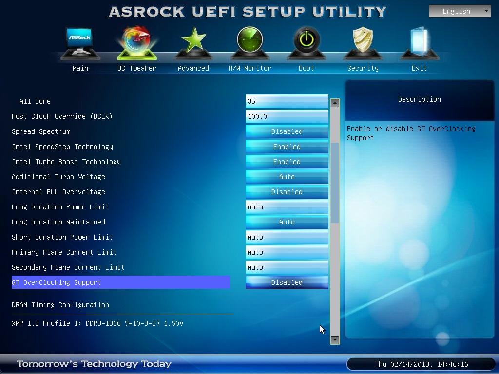

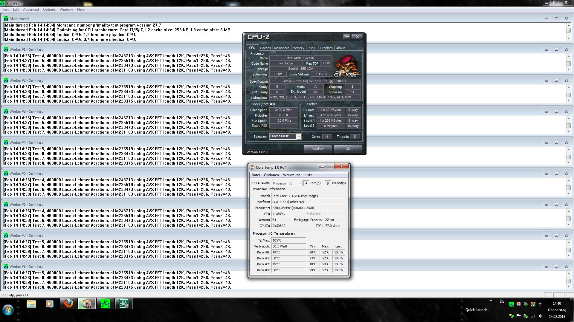

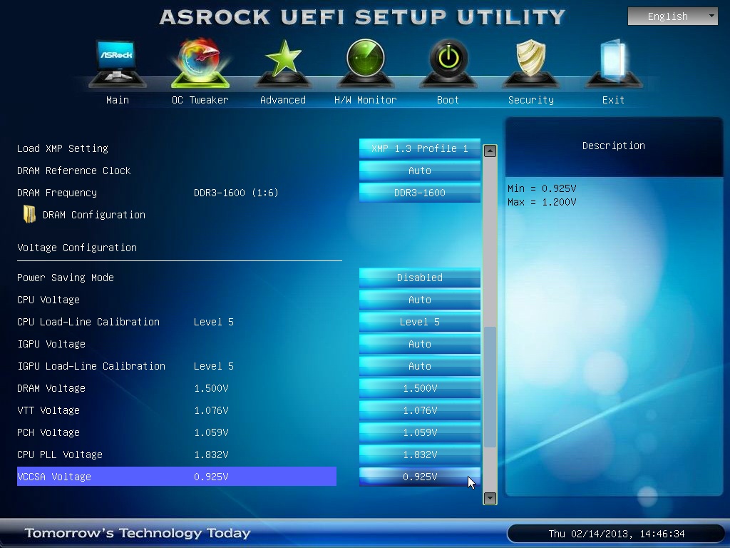

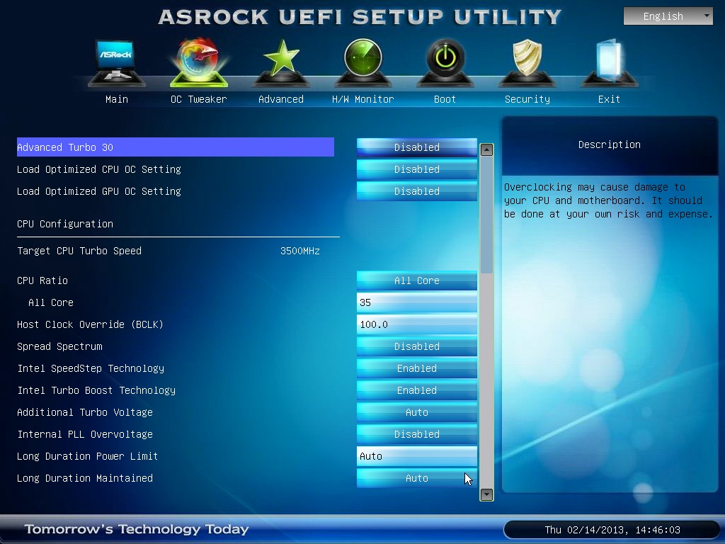

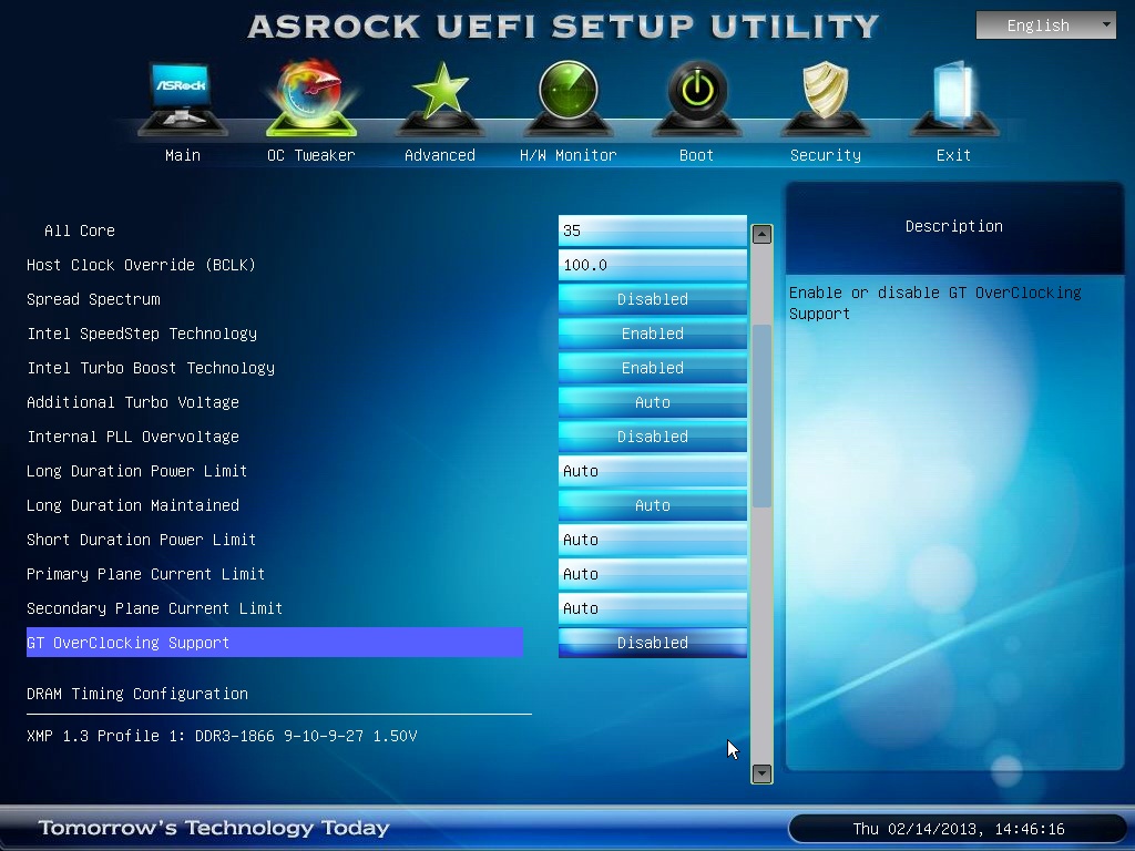

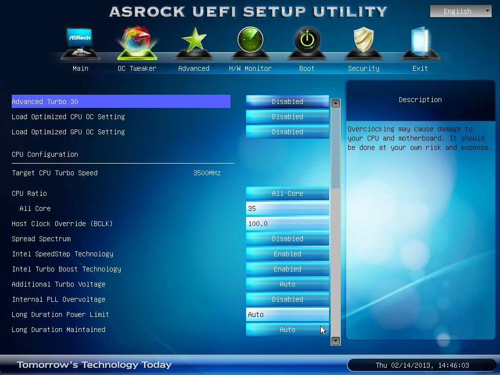

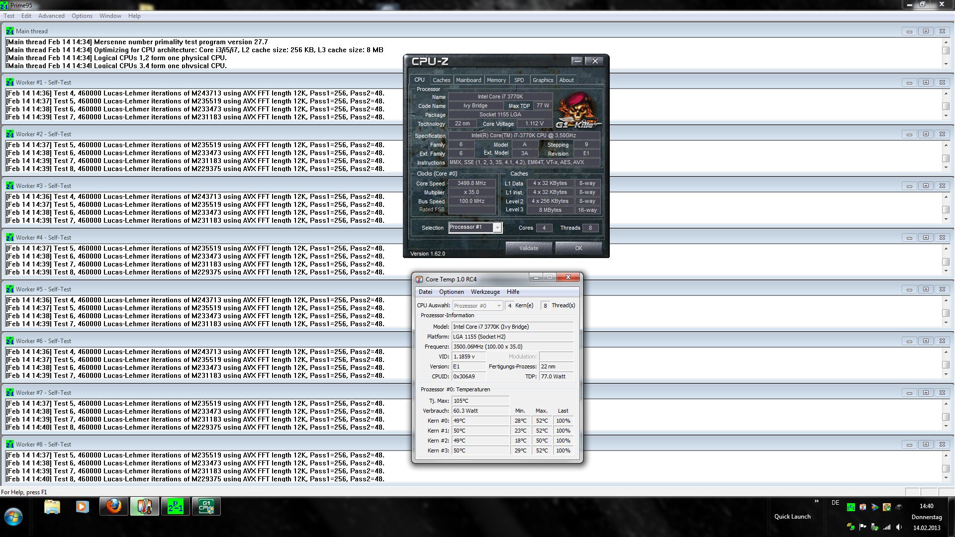

Ich bin es nochmal
Ich habe vor paar Tagen/Wochen im forum gefragt ob mein Vcore von 1.264 für 4,5 Ghz zuviel. Um jetzt fehler beim Übertakten auszuschließen habe habe ich mein Bios wieder auf Default umgestellt und bestimmte Werte wie Multi, LCC, VTT, DRAM Voltage Manuell umgestellt sehe Bilder
Mein Vcore und VID sehen jetzt so aus
Da ich bzw ihr jetzt die genauen Werte kennen stellt sich dir frage ob ich echt fehler beim Übertakten begangen habe. Ist mein VID Wert echt so schlecht das ich für 4,5 Ghz 1.264 Volt brauche ?
Ich hoffe ihr versteht mich worauf ich damit hinaus möchte. Entschuldigung wenn es sich Chaotisch Liest ich Kämpfe im Mmont noch mit mein Leichten Fieber
und nur rumliegen möchte ich auch nicht ist mir Persönlich zu langweilig
Wenn ich folgende Settings einstelle. Multi 42=4200 Mhz LCC 5 (Asrock Bord) Vcore Fixed bei 1.200 Volt bekomme ich unter Last (Prime) eine Vcore von 1.12 Volt ausgelesen mit CPU-Z

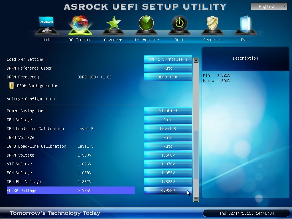

Ist das so richtig oder liegt da ein fehler vor ! das die Vore mit LCC 5 senkt das ist mir bekannt aber das es so ein großer unterschied ist mir schon sehr suspekt
