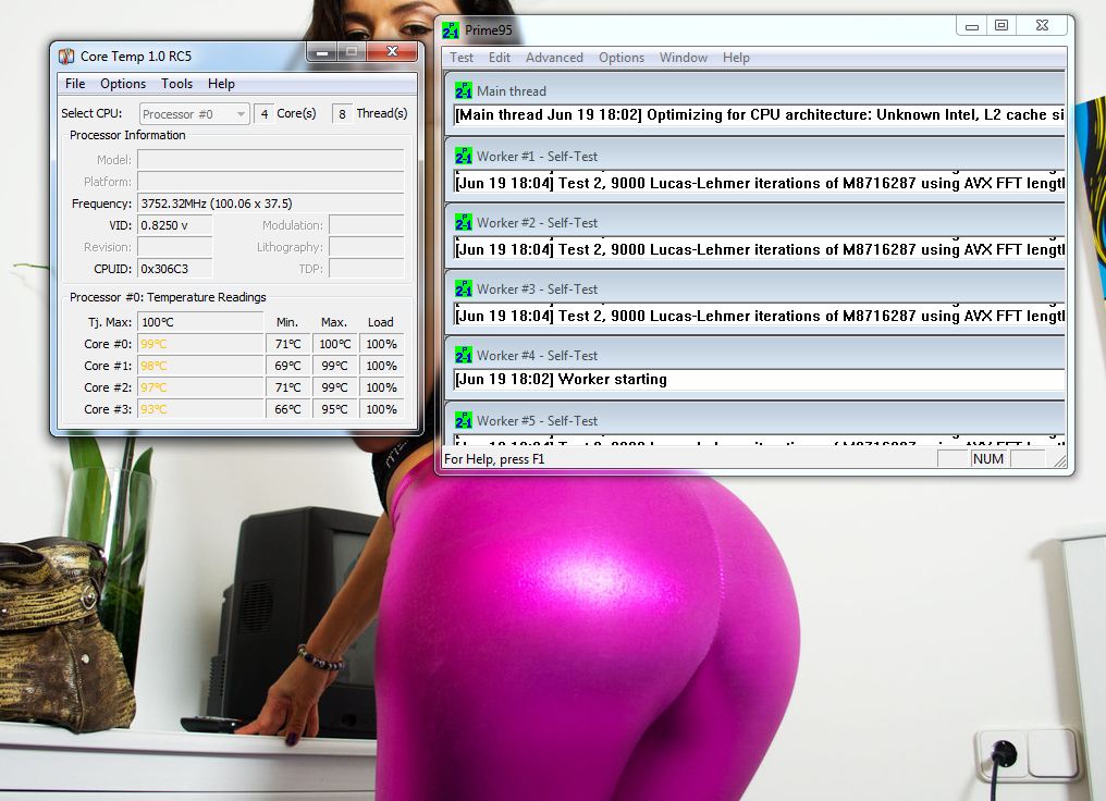

Hallo ich wollte mal fragen ob 100 Grad Core Temp unter prime 95 mit einem i7 4770k stock und boxed lüfter normal sind ?
Im Ideal habe ich 37 Grad /mal mehr mal weniger. Bios Settings bis auf Xmp profil sind default.

AW: [Sammelthread] Intel Sandy & Ivy Bridge+Bloomfield: Ist meine Temperatur in Ordnu
Es heißt Idle. ^^
Und nein, 100°C sind schon mal nahe des Abschaltens, eigentlich sollte der schon runtertakten.
Kann man so gar nicht sagen, der Kühler ist generell nicht Schrott er kommt mit der reinen Verlustleistung ohne Probleme zurecht, was eher Schrott ist ist die CPU, aber nicht im Sinne das sie kaputt ist, sondern das hier zwischen Die und HS wie schon bei Ivy WLP ist und die CPU somit extrem warm wird und auch für die geringe Verlustleistung einen ziemlich großen Kühler braucht (selbst mit den Klassikern wie dem Macho ist die Temp eher so naja). Dazu schwanken die Temperaturen bei Haswell von CPU zu CPU extrem, wenn man sich mal im Forum so umschaut, gab auch Leute wo die CPU getauscht haben und dann deutlich bessere Temperaturen gehabt haben, bei den Tests fallen zum Teil auch große Schwankungen bei ähnlicher Kühlung auf.

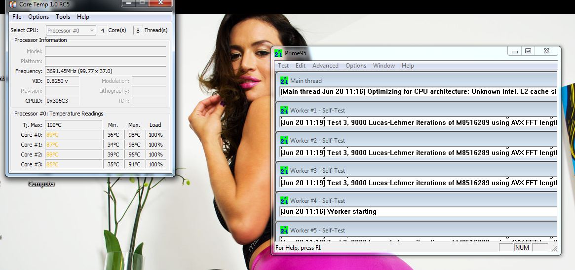

Du mein Retter! Ich habe die Beta Bios f6i drauf ! Wo gibt es den f5 ? Ich habe das nicht gesehen !?
DAs Gigabytetool Bios funktioniert bei mir nicht. Der will immer laden aber es passiert nix. habe mir gestern die beta bios geflasht per usb stick aber prime bleibt kern 100 und mit easy tune 91 Grad.
Habe mir jetzt von der Beta auf die ältere f5 geflasht und bekommen folgende Temperaturen. Geht das klar für Boxed !?

@wolbe182
An der Strukturbreite selber weniger, sondern der damit zusammenhängenden kleineren Die.
@Barrios
Da bist du halt nicht der einzige wo das Problem hat das die Dinger einfach zu warm werden, besonders bei dem aktuellen Wetter, keine Ahnung was sich Intel da gedacht hat, aber da kann man sich den Kühler fast sparen wenn er zum Teil nicht mehr reicht, aber Intel sieht wohl nur die Zahlen und es war wohl 10 Cent oder was billiger.
Wenn du später mal übertakten willst musst du halt schauen wie weit du mit einem besseren Kühler kommst, wenn man sich Ivy anschaut ist da teils ziemlich früh Schluss.
