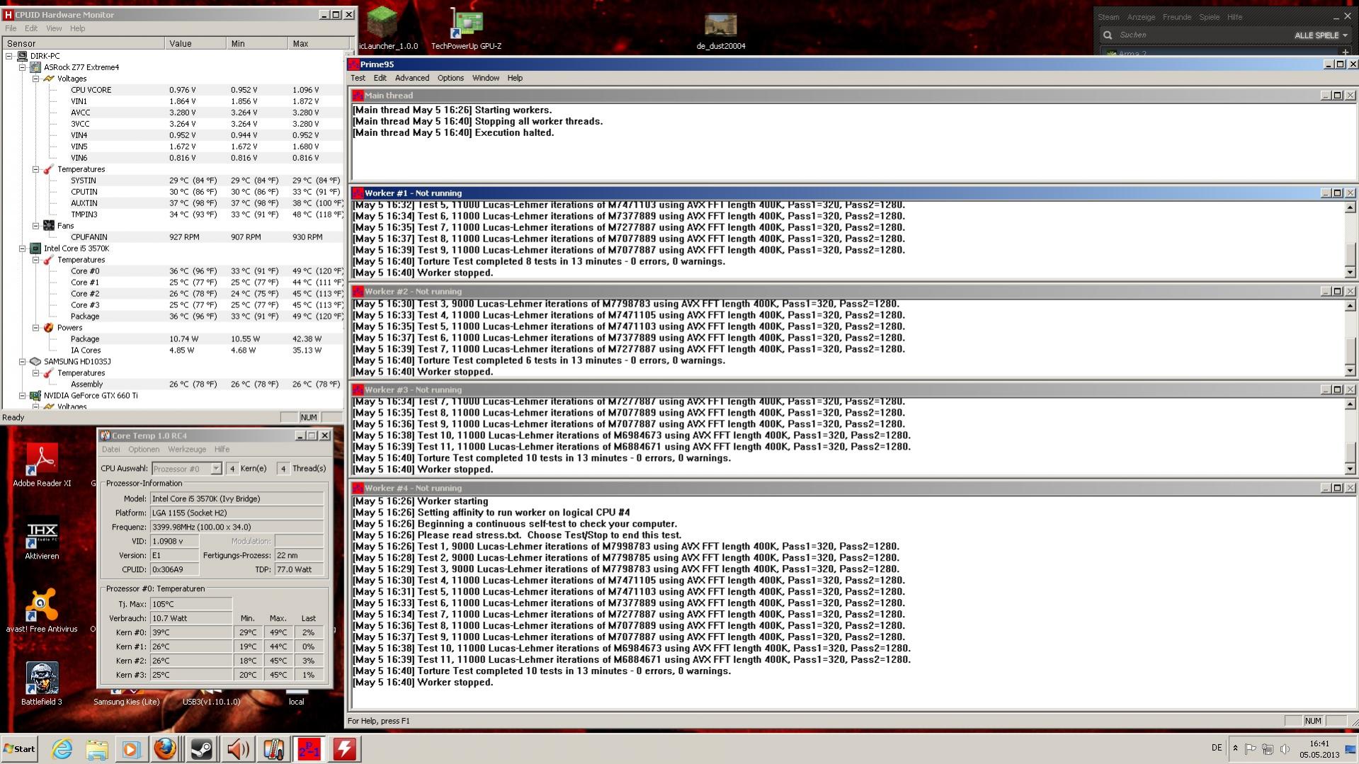

So ich frag dann auch mal nach.
Hab mir jetzt seit langem mal wieder nen ordentlichen Rechner zugelegt.
I5 3570k @ stock speed
HR-02 Macho CPU-Kühler
Define R4 Black Pearl (gedämmt)
Anbei mal n Screen nach knappen 30 min Prime Test.
Aktuell lass ich die beiden Gehäuselüfter über die Steuerung des Gehäuses auf niedrigster Stufe laufen.
Wenn benötigt kann hier also noch besser gekühlt werden zu ungunsten der Lautstärke.
Auch nach 50 min Test haben sich die Werte nicht weiter geändert.
Nun wollte ich mal fragen ob die Werte auch so in Ordnung wären, da er so fast nicht zu hoeren ist.
Dank euch schonmal für die Antworten.
Für weitere Tipps bin ich natürlich immer offen :)
Grüße Felix
