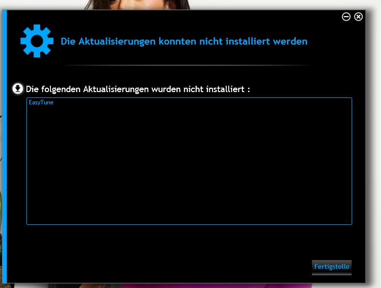

ich habe jetzt die f5 bios drauf und habe 10 grad weniger kerntemperatur. Das ist schon ein positiver effekt.

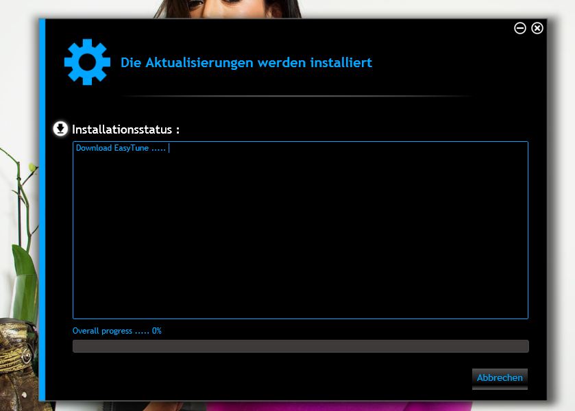

Ich versteh aber nicht wieso die downloads über das gigabyte app nicht funktionieren. Es kommt immer dieses Bild und nix passiert. Habt ihr ne idee ?

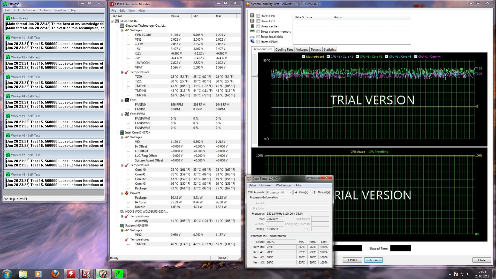

Leider hatte ich heut Abend keine Zeit, die WLP neu aufzutragen. Vielleicht komm ich ja am Wochenende dazu.
Allerdings war der Rechner auch ohne mich beschäftigt und hat sich noch ein wenig mit Prime vergnügt.
Fazit:
i) Im Silent-Modus (Gehäuselüfter auf 5V, beide 140er CPU-Lüfter auf kaum hörbaren 650-700 bzw. 850-900 U/min) ist die maximale CPU-Temperatur: 76°C.
ii) Laufen alle Lüfter auf Volldampf, schrumpft der Wert um magere 6K auf 70°C.
Warum sowohl das Board, als auch die Gigabyte-Software die beiden 140er PWM-Lüfter auf unterschiedliche Geschwindigkeit regeln, muss ich noch rausfinden. Beide schaffen knapp über 1000 U/min, Luft nach oben wäre da also noch. Die Krux ist momentan, dass der langsamere der beiden Lüfter nach hinten bläst, während der schnellere auf Board und Ram pustet. Die beiden Stecker zu tauschen oder den momentan langsameren an einen anderen PWM-Anschluss zu packen, könnte vielleicht noch ein paar Grad bringen.
Alles in Allem bin ich mit den Temperaturen nicht wirklich zufrieden. Naja, vielleicht hab ich Dussel ja auch zu viel WLP drauf. Das seh ich dann die Tage.

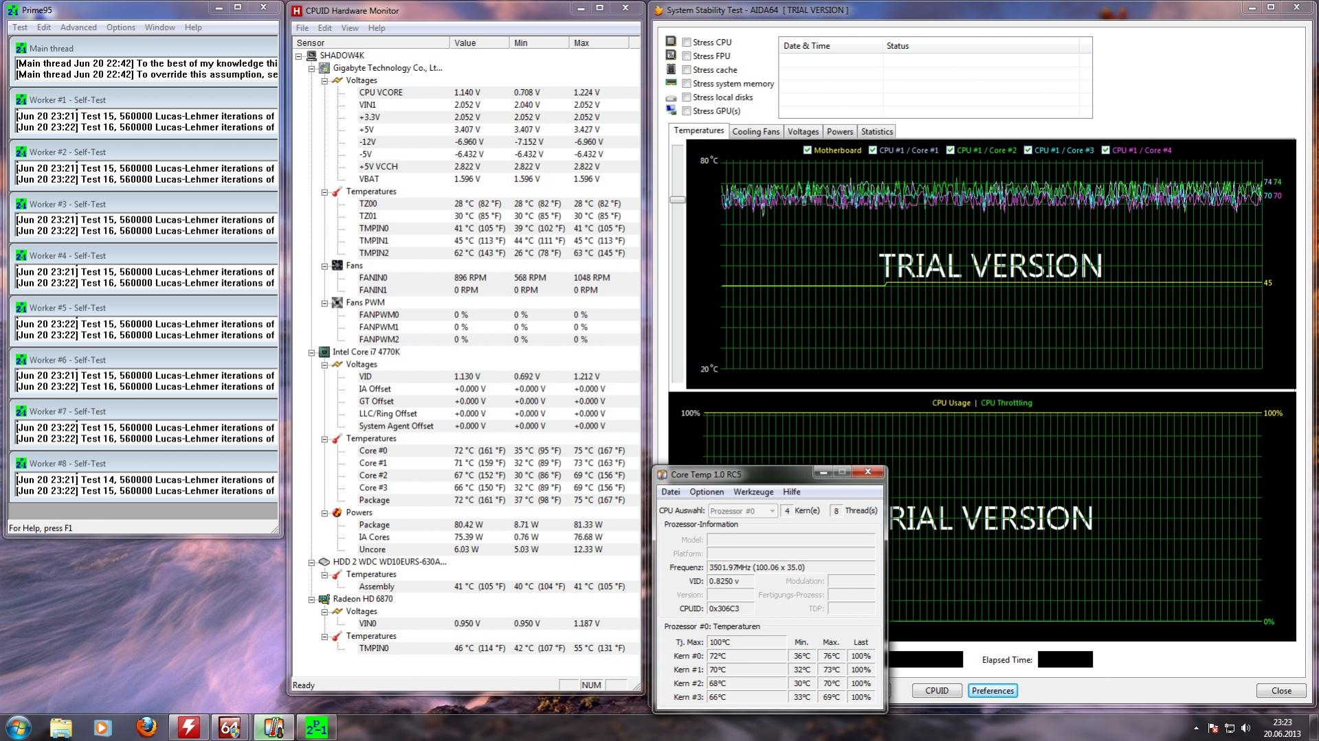

Hier noch ein Screenshot mit Prime und den CPU-Temperaturen im Silent-Modus:
AW: [Sammelthread] Intel Sandy & Ivy Bridge+Bloomfield: Ist meine Temperatur in Ordnu
Kleines Update:

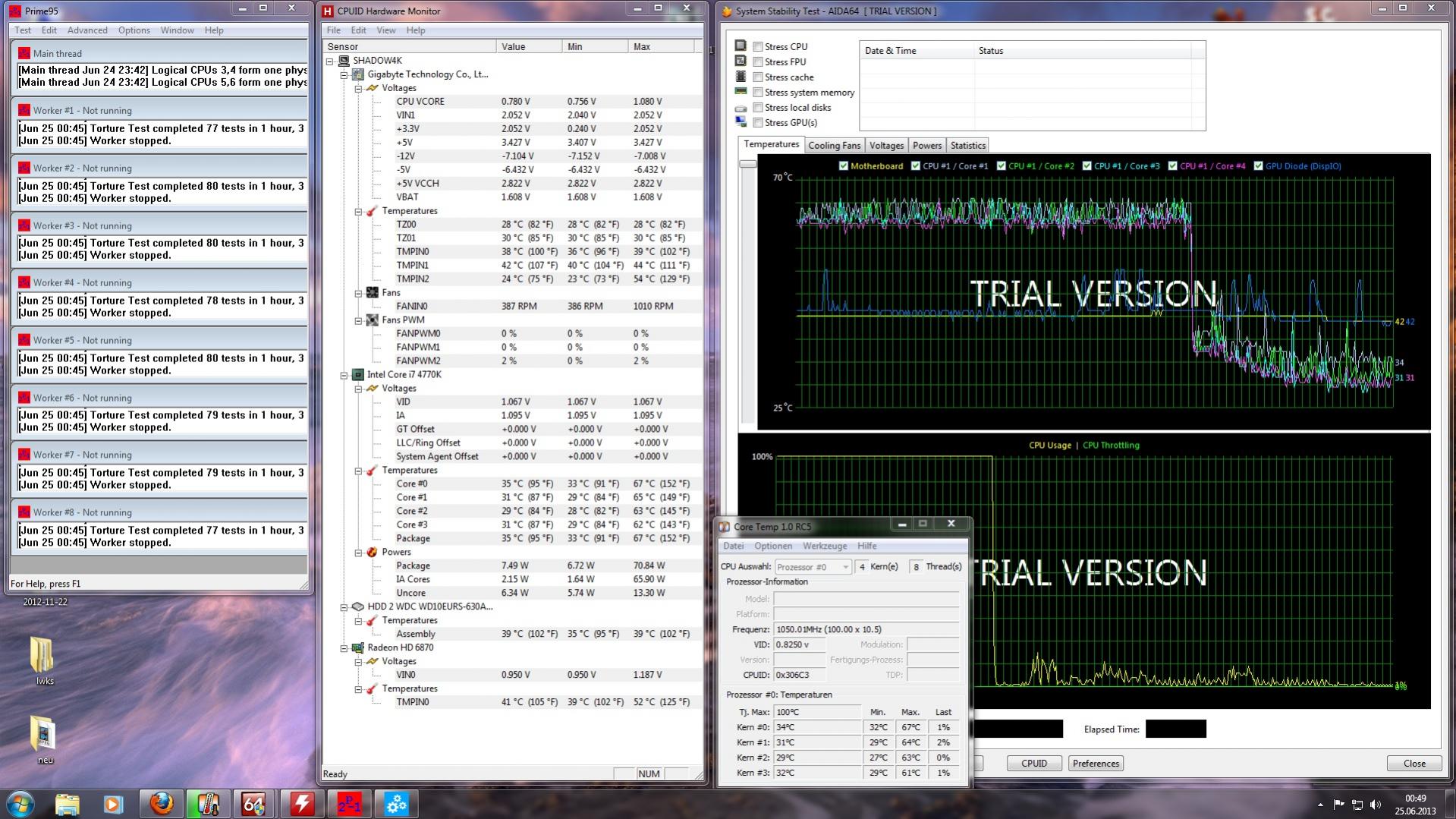

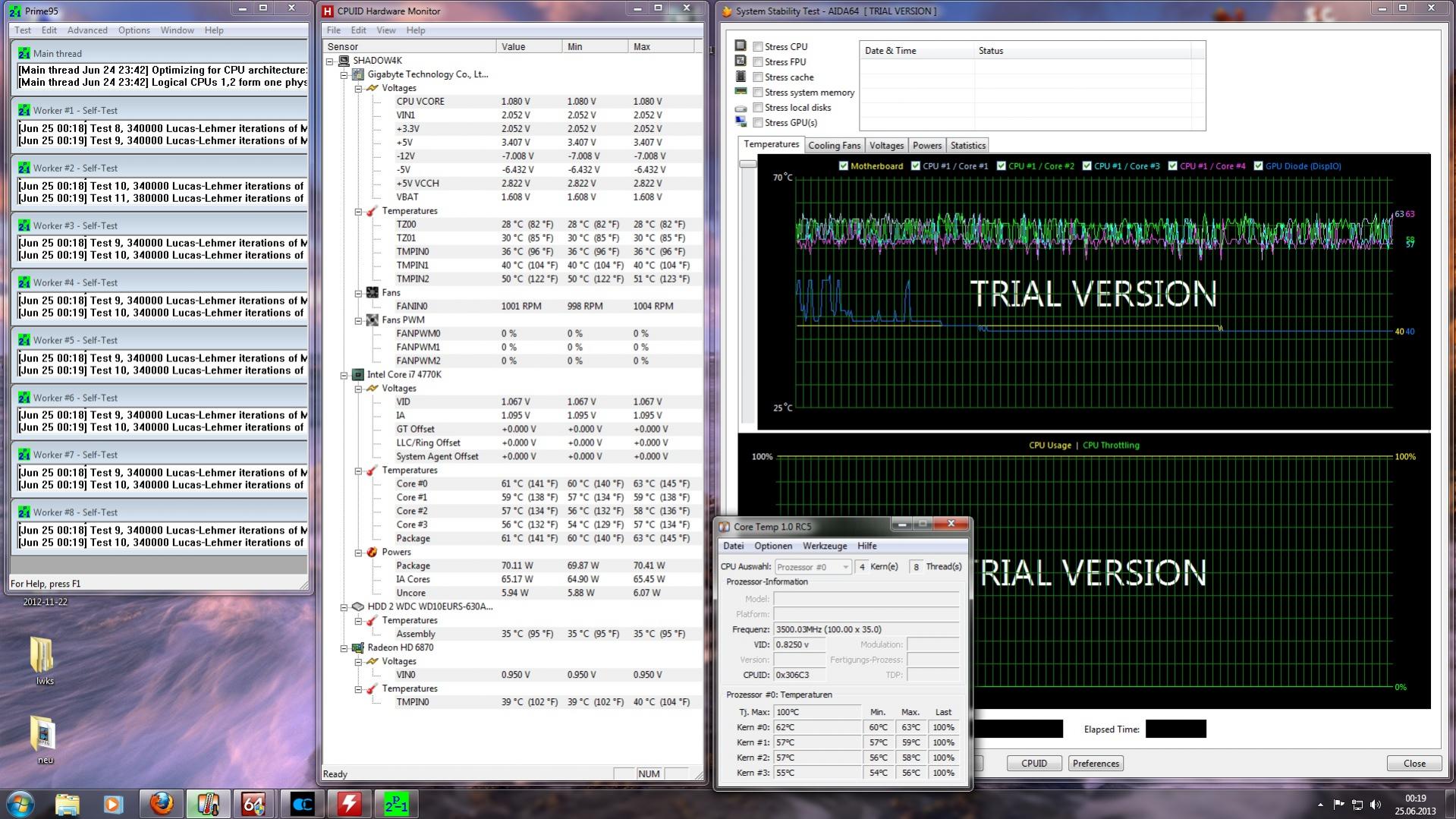

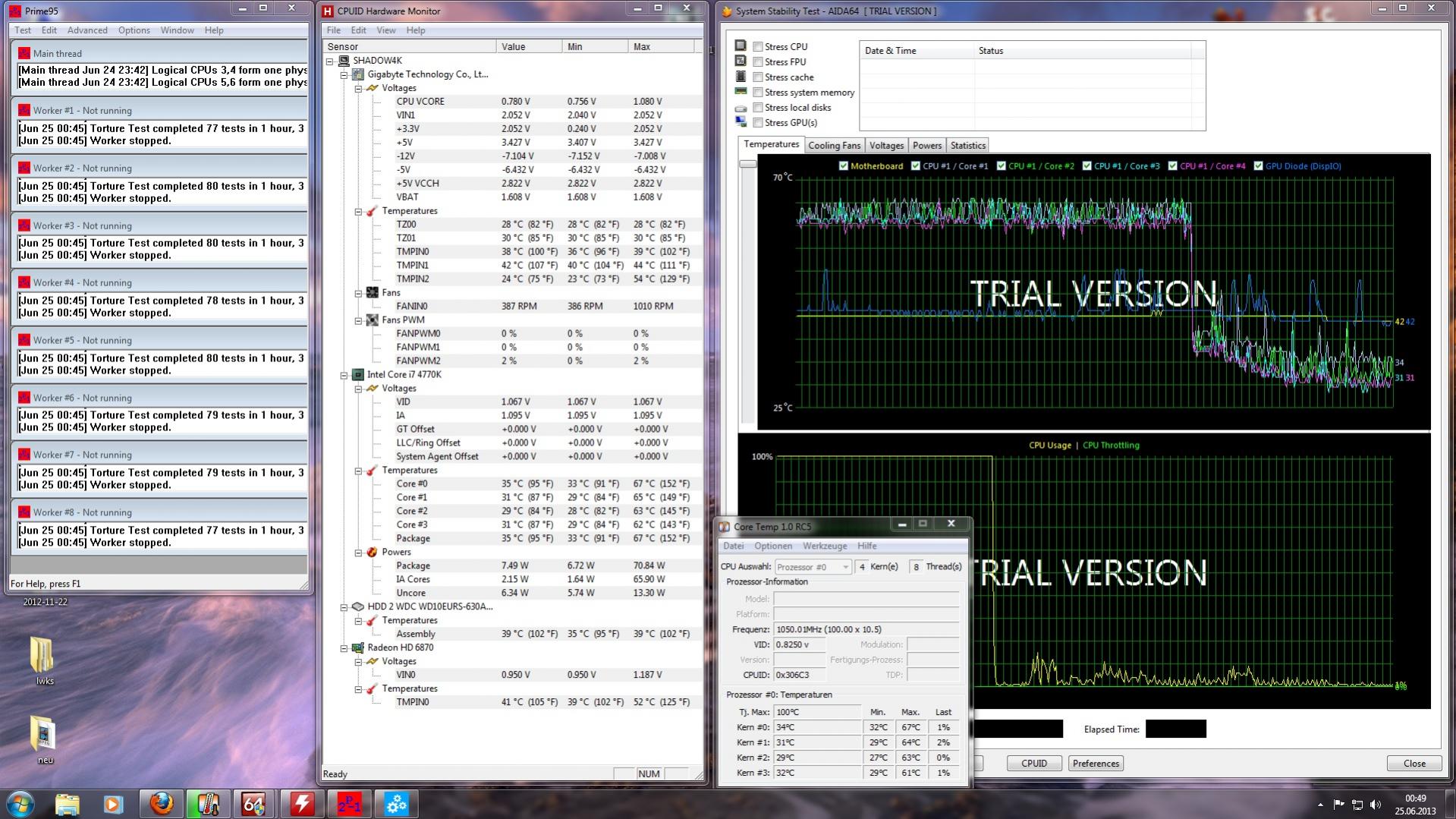

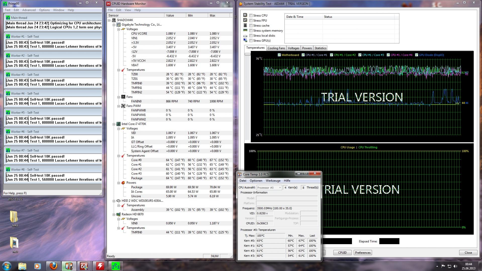

Bei den obigen Werten war die CPU-Spannung vom Board aus unter Volllast auf 1.209V geregelt. Ich hab die jetzt manuell auf 1.08V abgesenkt, das hat ein paar Grad gebracht. Weiterhin hab ich heute die Wärmeleitpaste neu aufgetragen. Meine Vermutung war richtig, es war wirklich etwas zu viel drauf. Das hat nochmal etwa 3-4K gebracht.
Bei 24°C Raumtemperatur sieht es nun wie folgt aus:
idle, silent: niedriger bis mittlerer 30er-Bereich
prime95 im silent-Modus: max. 67°C (-9K im Vergleich zu vorher)
prime95 mit allen Lüftern auf voller Drehzahl: max. 63°C (-7K im Vergleich zu vorher)
4770K@stock_1.08V-Prime95-Temps_idle.jpg 4770K@stock_1.08V-Prime95-Temps_silent.jpg 4770K@stock_1.08V-Prime95-Temps_volle_Belüftung.jpg
Bei prime95 nehm ich übrigens den Test mit den kleinen FFTs, weil der Haswell damit noch ein paar Grad wärmer wird als bei den In-place large FFTs, auch wenn das bei prime andersrum steht.
