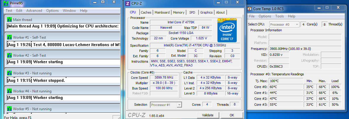

Ähm ich habe gerade mal die CPU Vcore auf 1.25 gestellt und läuft stabil bis jetzt nicht mehr als 66 Grad.
Das einzigste was mir auffällt ist die CPU Auslastung, die ist nicht mehr auf allen 4 kernen bei 100 %. Ist das normal wenn man Prime 95 länger laufen lässt ?
Hier zu sehen Super Temps und Auslastung unter Prime 95.
AW: [Sammelthread] Intel Sandy & Ivy Bridge+Bloomfield: Ist meine Temperatur in Ordnu
NEIN, das ist nicht normal...bitte überprüfe nochmals alle Einstellungen in Prime (Anzahl der Threads sollten 8 sein bei dir).
Gruß
Unreal
Man sieht doch auf dem Bild, dass einige Worker gestoppt wurden (not running). Es könnte sein, dass diese worker einen Fehler erhalten haben und sich dann gestoppt haben. Ich würde also sagen, dass du wieder etwas mehr Vcore geben musst.
Also müssen alle 4 Kerne auf 100 % solange man prime am laufen hat ? Das ist nicht gut!
Ja so ist es..
Du musst auch immer 8 worker starten.

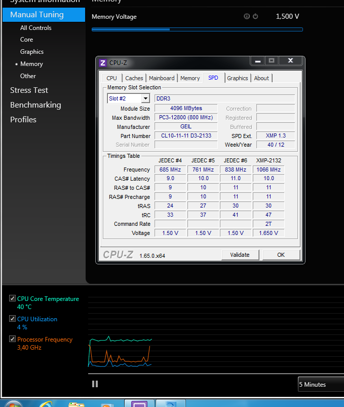

Dann stell ich einfach die Ram V auf 1.5 und was für ein stabilität´s test führe ich dann am besten aus ?
Hab jetzt auf 1.5 und habe ein Screen gemacht.
Hi,
den Reiter Memory müsste man auch noch sehen. Du sollst aber nicht den RAM testen... der ist erstmal egal. Dein Ziel sollte es sein, deine CPU auf Stabilität zu testen, hierzu muss aber der Rest des Systems vollkommen stabil sein.
Also stell deinen RAM auf 838 Mhz und 1.5 V (JEDEG #6 ) FEST ein und gut ist.
Mit dieser Einstellung testet du dann deine CPU MIT undervolting. Wenn deine CPU dann mal irgendwann stabil läuft, du also ein Spannung gefunden hast, in der
1. Prime nicht abstürzt oder Worker den Dienst quitieren
2. Du auch keine Probleme (BSOD, Freezes) beim Arbeiten/Zoggen hast
dann, und nur dann, kannst du versuchen ob dein RAM auch mit dem XMP Profil auf 1,5V läuft.
Gruß
Unreal

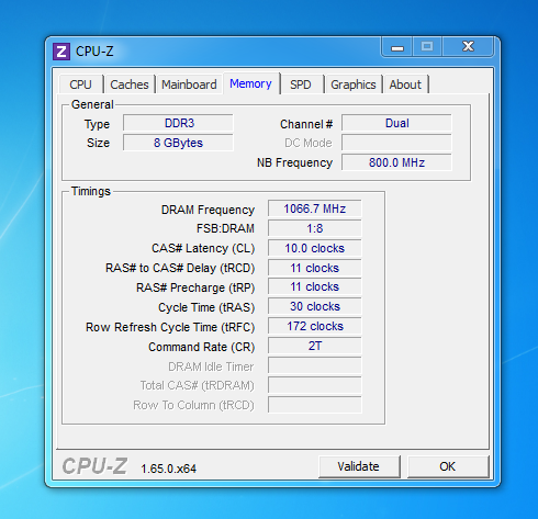

Ähm ich blicke gerade nicht mehr so durch. Also ich habe jetzt was heraus gefunden und zwar wenn xmp deaktiviert ist das meine CPU unter Last nur noch mit 3.7 ghz im Turbo taktet und nicht mehr mit 3.9 ghz. Sobald ich xmp aktiviere dann taktet er wieder mit 3.9 ghz .
Dann habe ich mein Bios auf f6 aktuallisiert. wie stelle ich die jedec#6 fest ein ? und was für Timings ? Habe jetzt xmp momentan aktiviert. wo finde ich die reiter Memory ? Ist das diese Anzeige hier ?
