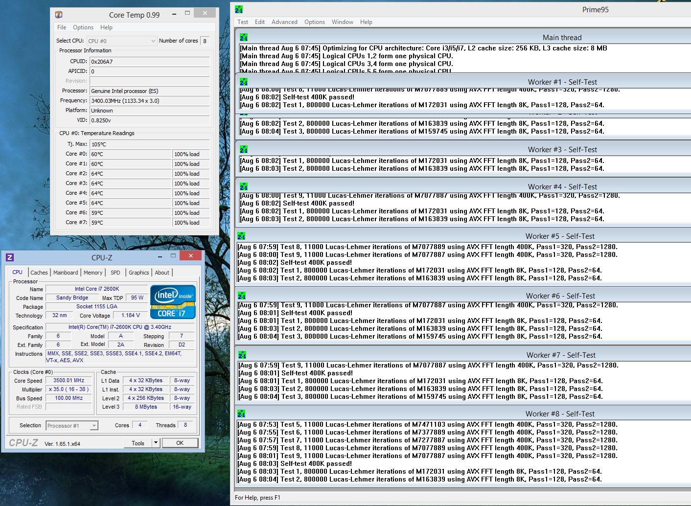

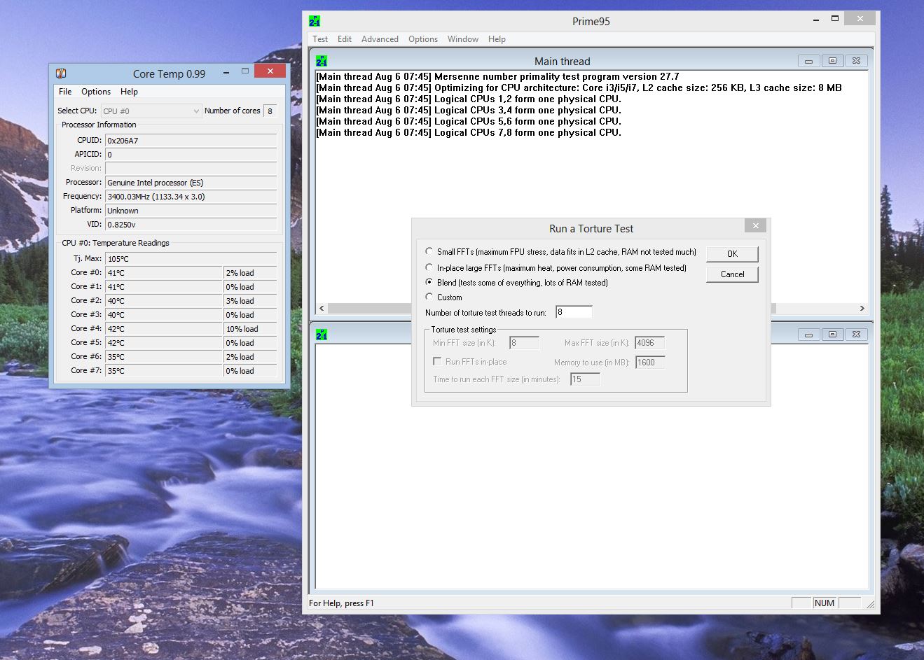

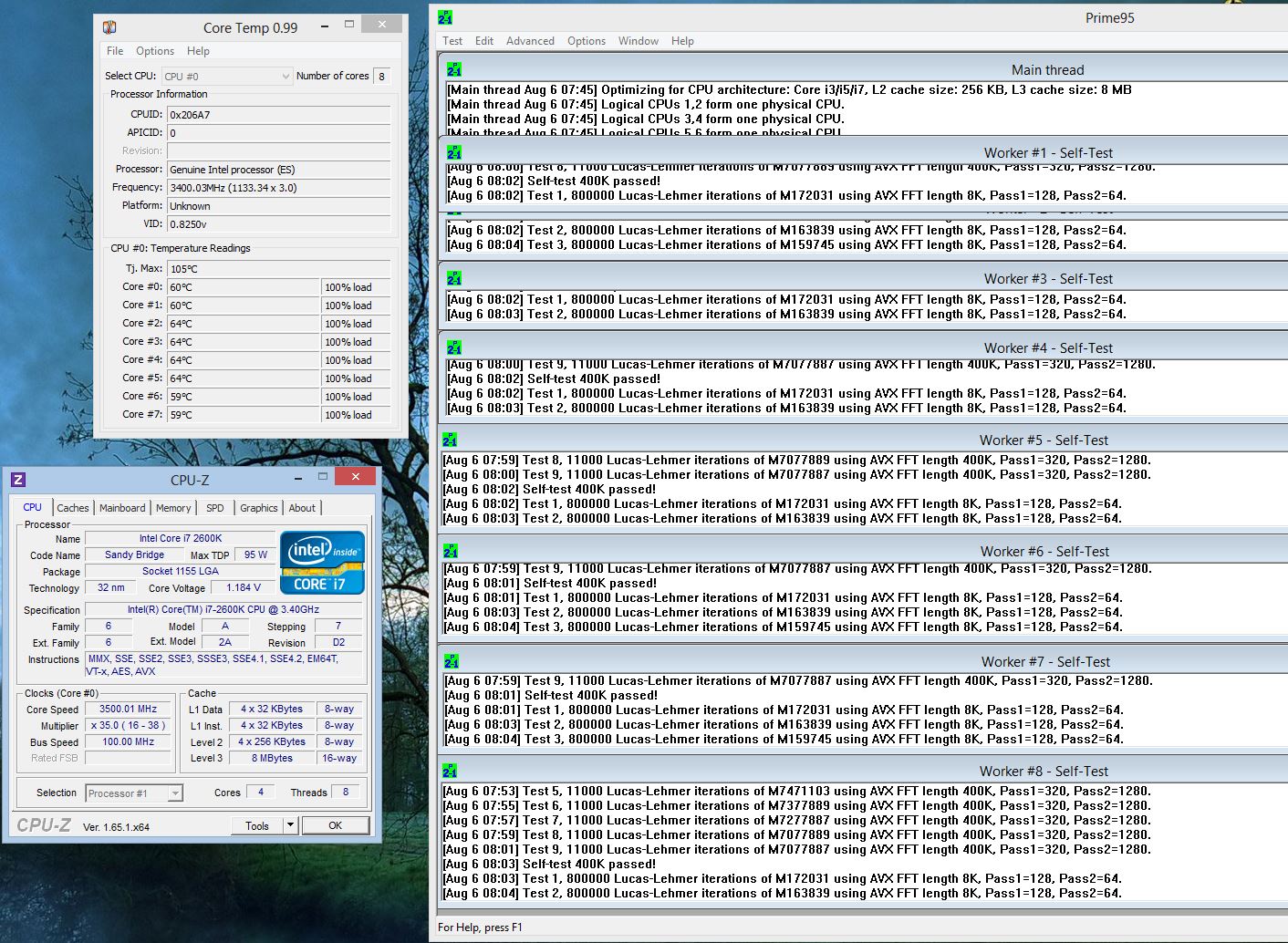

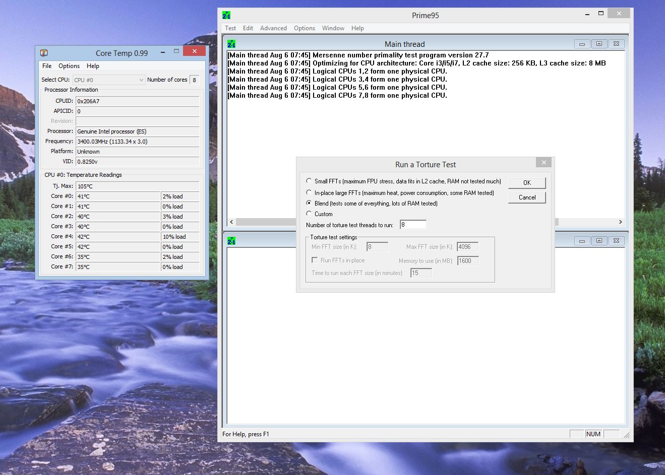

CPU läuft komischerweise mit 3,5 GHz und nicht mit 3,6 GHz unter last... im idle auf 1,6 GHz.
hier screens von Temp.

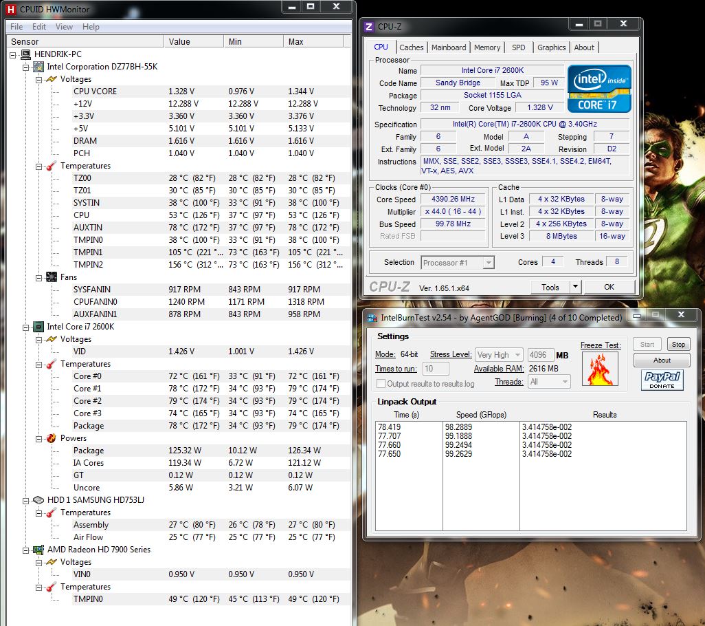

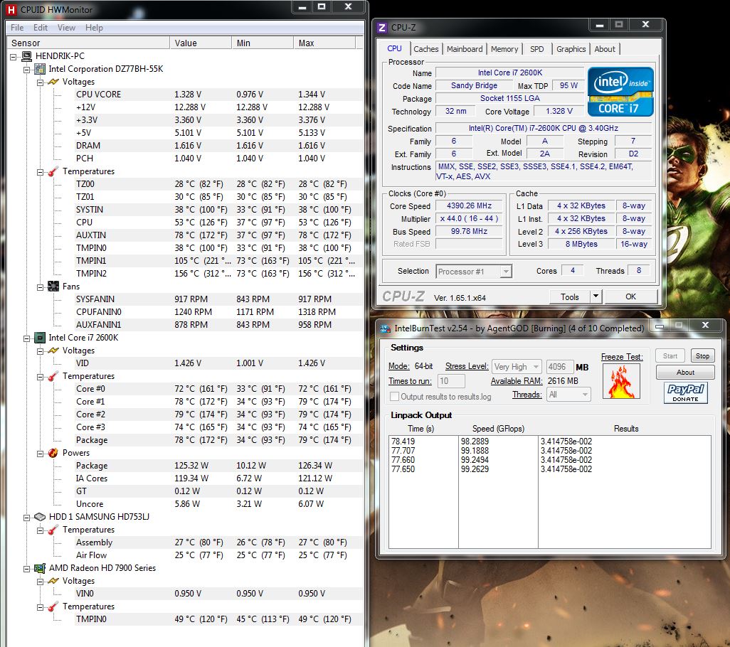

das sind meine Temps beim Burntest mit meinem i7 2600k auf 4,4Ghz +20mV ich denke die sind leider etwas zu hoch benutze einen Macho im Sharkoon T9 (nicht mehr Original Lüfter vorne 2x Enermax irgendwas hinten kp mehr^^)
Sollte ich besser mit der Spannung+Takt runter vorher lief er auf 4GHz ohne Spannungsanpassung aber da hat er auch schon 1,3x Volt gehabt.
Kann mit meinem Mainboard leider nicht mehr der Spannung runter gehen :( ist ein Intel Mainboard.
Achso meistens spiele und Streame ich da geht die CPU Auslastung selten über 50% daher sind diese 100% Auslastung eher unrealistisch für mich aber sicher ist sicher, kommt ja noch die Wärme der GPU dazu.
Achja 2Kerne sind um einiges niedriger (0 und 3) als die anderen beiden meint ihr ich habe die WLP unregelmäßig aufgetragen? Ich sollte da vielleicht nochmal nachbessern?
Grüße
Zakuma

Wie kommst du auf 70° wenn du die direkte Angabe von Intel meinst, die kannst du vergessen, ist ein Wert der durch die TDP errechnet wird und nix mit der realen max. Temperatur zu tun hat.
Bei deiner CPU könnte es zwar paar Grad kühler sein, aber es kann durchaus sein das die Temperatur im Zimmer zu hoch war, wenn du nicht gerade viel Takten willst, würde ich es einfach so lassen, der CPU ist es schlussendlich egal ob sie jetzt 50° oder 60° hat.
@zakuma
Unterschied zwischen den Kernen ist soweit noch im normalen Rahmen, würde mir da keine allzu großen Gedanken machen. Von der Temp ist er für die Spannung soweit aber noch ok.
