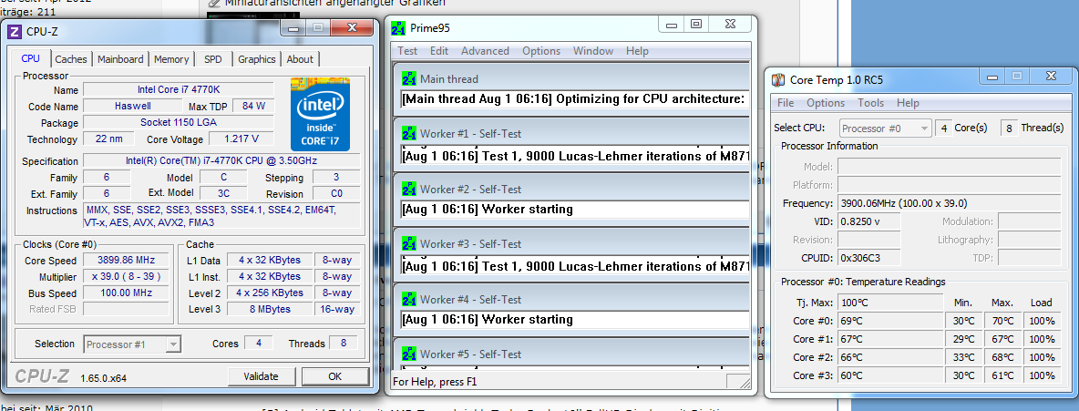

Ist den das Throttling normal bei diesem Benchmark von Intel ?
Beim Stress Test habe ich kein Throttling.

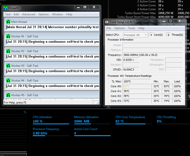

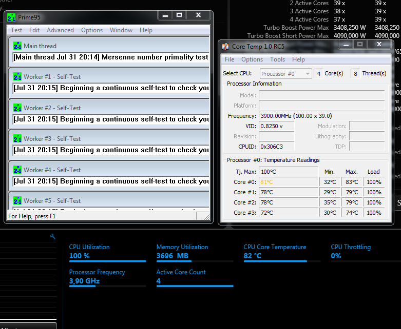

So habe jetzt einen Alpenföhn Gotthard installiert und die Temperatur ist gesunken. Wärmeleitpaste Artic Silver 5
Hier sind die Werte in Prime 95 / Coretemp / Intel Extreme Tuning Tool
Ist das okay ?

AW: [Sammelthread] Intel Sandy & Ivy Bridge+Bloomfield: Ist meine Temperatur in Ordnu
Welche Spannung zeigt dir eigentlich CPU-Z an (während prime95 läuft)?
Eigentlich ist die Temperatur immer noch ungewöhnlich hoch. Wie gesagt darf die Temperatur auch mit dem boxed Kühler die Throttle Grenze nicht erreichen, denn dann solltest du die CPU umtauschen. Ich weiß ja nicht wie deine Gehäusebelüftung aussieht, aber wenn schon nach wenigen Sekunden die Temperatur so stark ansteigt, kann man diesen Einfluss auch eher vernachlässigen.

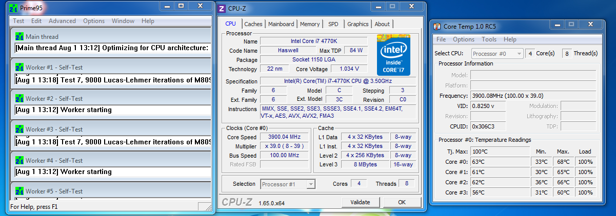

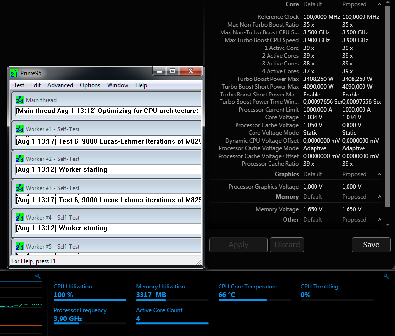

Hier nochmal ein Screen mit Cpu-Z wegen der Spannung.
Die Spannung ist schon ein wenig hoch. Solltest du wirklich die Standardeinstellungen im UEFI drin haben, könntest du gegen das Temperaturproblem auch mit Spannungssenkung vorgehen. Geh einfach mit dem Offset für die Vcore Einstellung herunter, wenn du Glück hast, sollten schon so etwa -0,1 V möglich sein.
Übrigens ist bei dir etwas komisch, dass die CPU mit 3,9 GHz taktet, obwohl alle Kerne voll ausgelastet werden. Normal sollte die CPU dann mit 3,7 GHz takten.

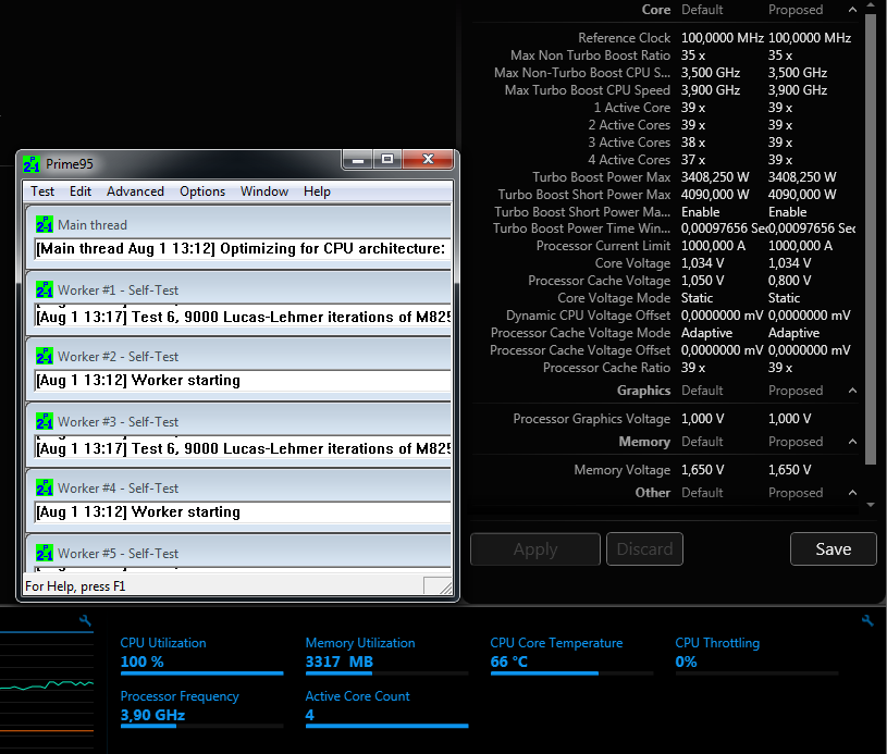

Das liegt am Turbo Modus mit den 3.9 ghz oder nicht ?
Kann ich die Vcore sofort 0.1 senken oder in mini schritten ?
So habe ich gemacht jetzt mit 1.035 Vcore. Vielleicht interessiert das ja ein aber ich habe Den Arbeitsspeicher im XMP Profil geladen 2133 Mhz 10-11-11-30 latenzen bei 1.65v.
also xmp Profil war schon immer geladen bei mir. Macht das Probleme ? Ich kenn mich da nicht so aus. Aber beeindruckend ist auf jeden fall das ich jetzt gute 10 Grad weniger habe durch die geringe Vcore. Da geht bestimmt noch mehr. ich würde gerne mal einen Bios Screenshot machen für euch von den Voltages und Ramtakt. Wie mache ich sowas ?
Screenshots: USB Stick anschließen und F12 drücken.
XMP solltest du aktivieren, denn dadurch werden die Einstellungen für den RAM vorgenommen, wie sie spezifiziert wurden, ansonsten würde der meist sehr viel langsamer laufen.
Der Turbo bei Auslastung von einem oder zwei Kernen sollte bei 3,9 GHz liegen, wenn aber alle Kerne ausgelastet werden, sollte eine niedrige Turbostufe (3,7 GHz) anliegen. Aber ist eigentlich egal, dann macht dein Board einfach keinen Unterschied zwischen den beiden Turbostufen.
Bevor du noch weiter die Spannung senkst, solltest du lieber mal die Stabilität prüfen. Das machst du in prime95 am besten mit dem Custom Run, mit dem Häkchen drunter gesetzt.

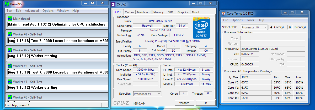

Prime 95 läuft stabil. Ich habe keine Abstürze.
Soll ich noch tiefer gehen oder es lieber so lassen ? Könnte ich noch irgendwelche Bios Einstellungen vor nehmen finde momentan meinen USB Stick nicht.

Die Temperaturen auf dem Screen sind aber akzeptabel für Haswell oder ?
Ja, klar. Das sind auch 40° weniger als noch mit boxed :D :freak:
