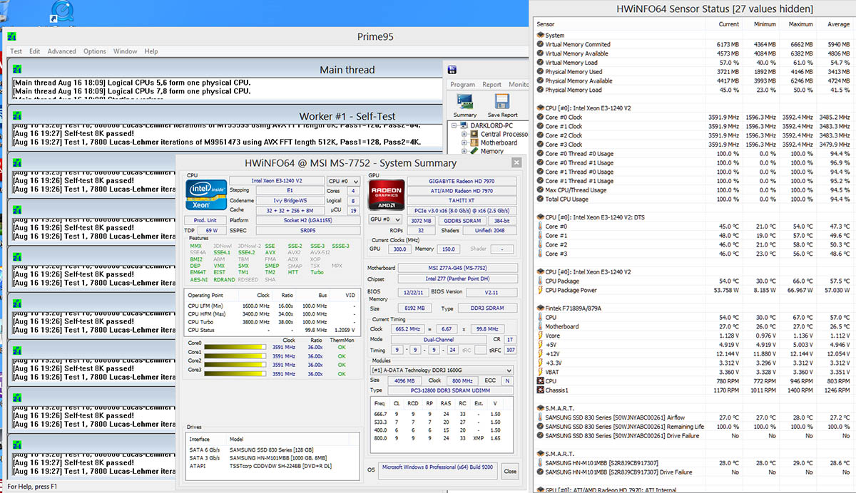

Habe günstig einen Intel Xeon E3-1240V2, 4x 3.40GHz, Sockel-1155 für 200 Euro kaufen können, statt meines i5-2500k.
Idle 30°C, Last 67°C Spitze (Prime mit 8 Kernen halbe Stunde ungefähr, zuvor eine Stunde laufen lassen mit identischen Werten).
Raumtemperatur 23°C. Kann man doch mit leben oder?

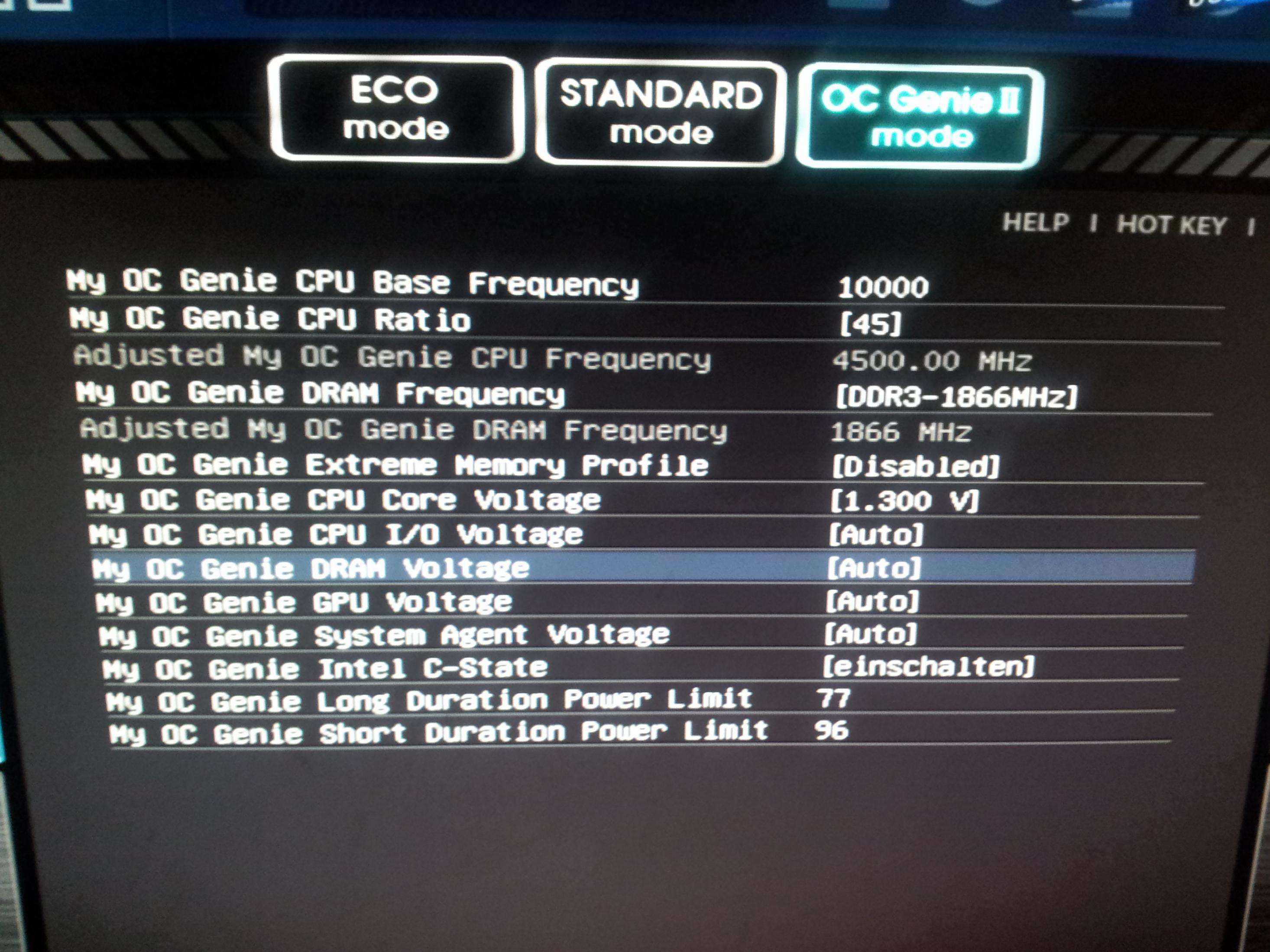

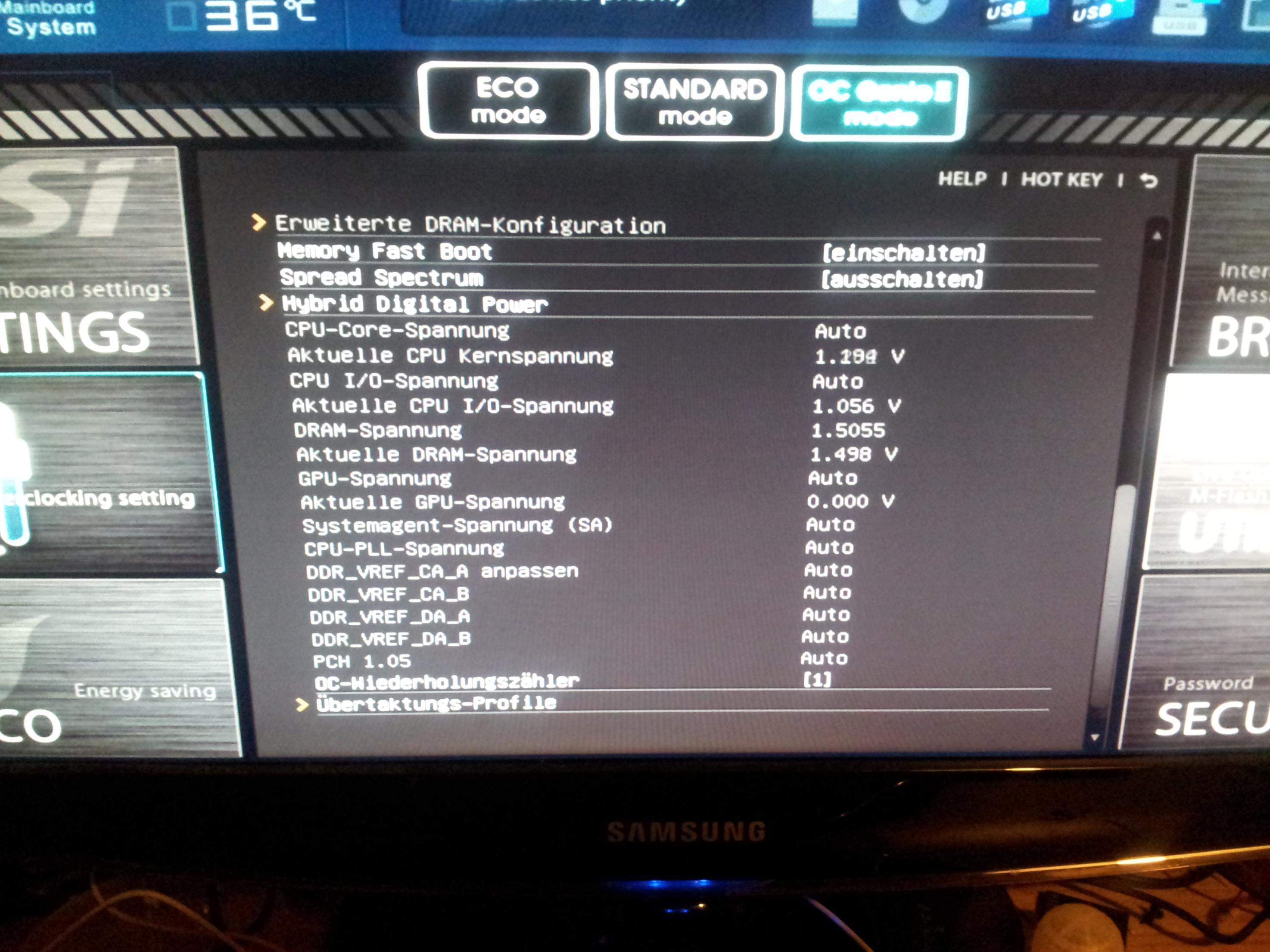

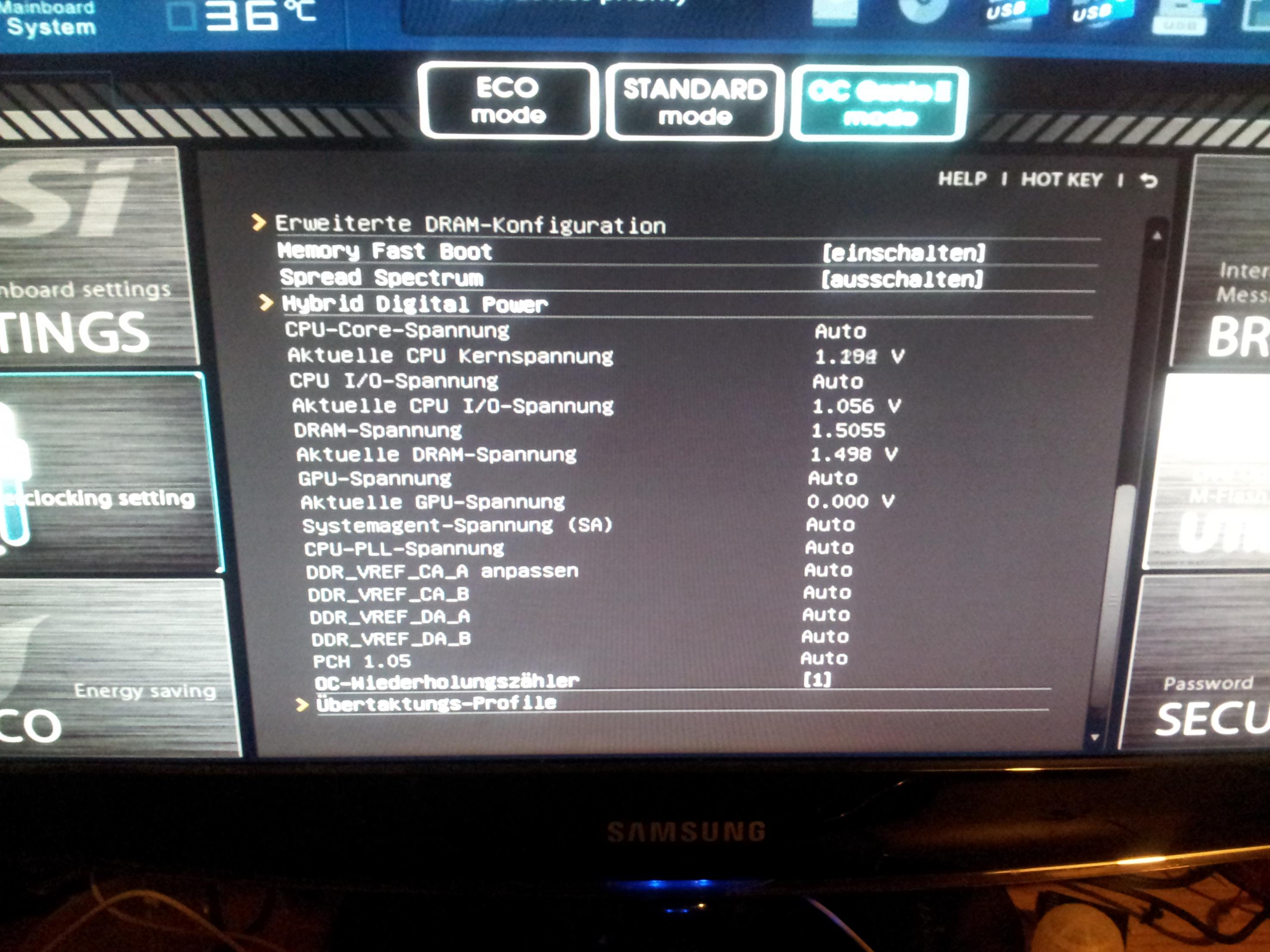

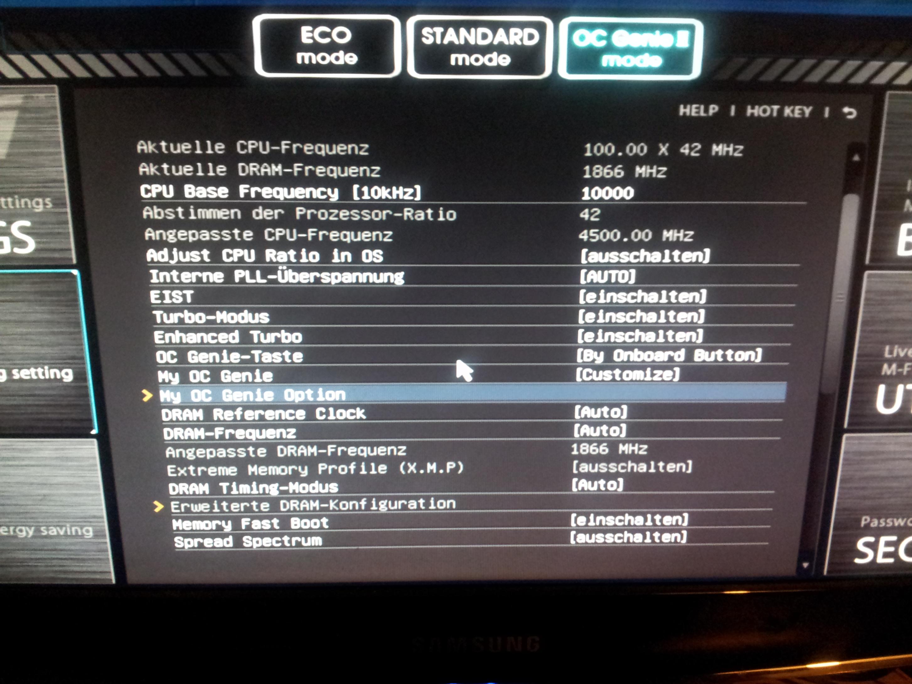

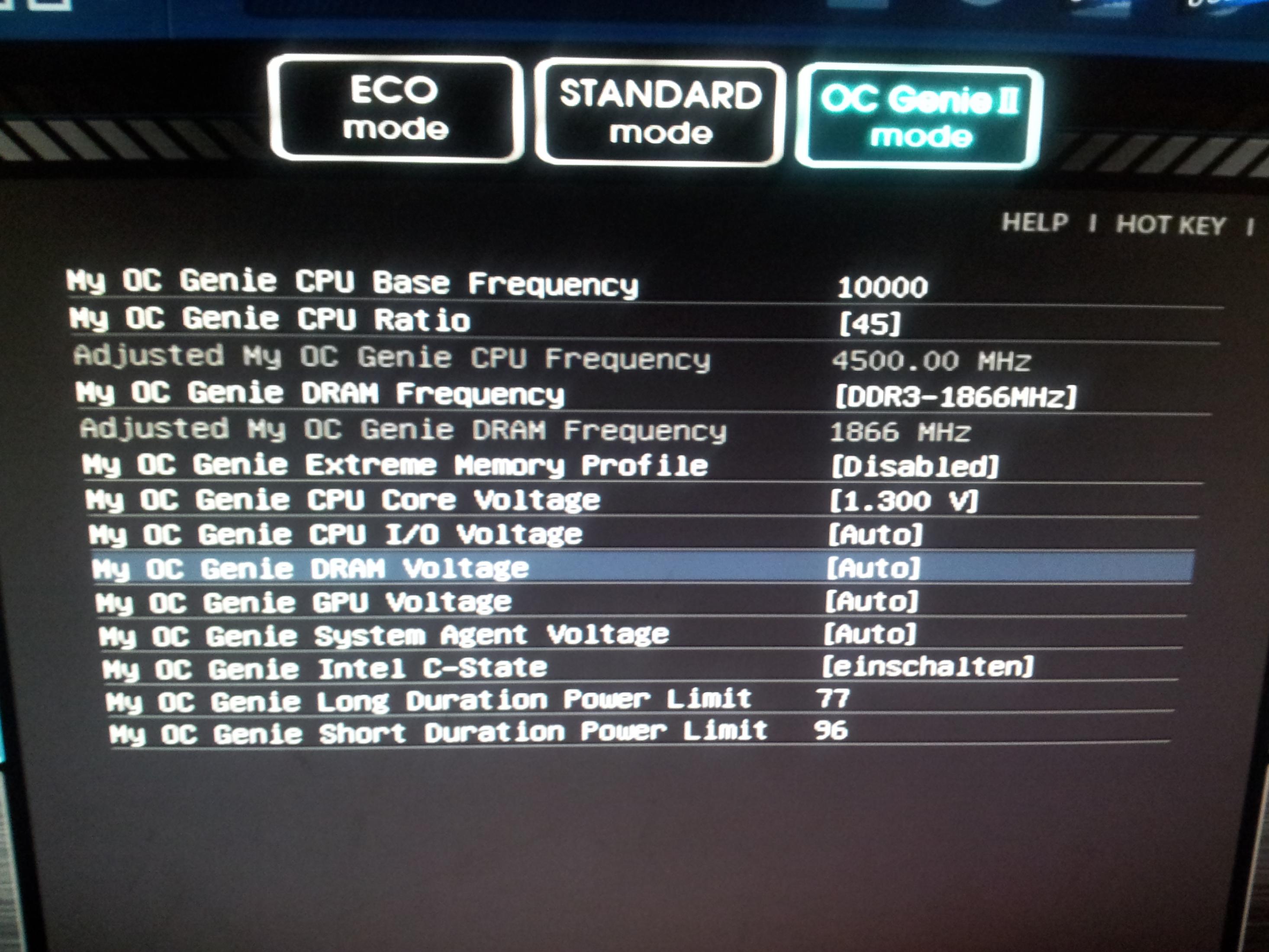

Die Spannung solltest du aber auch von alles andere verstellen zu müssen fixen können, kenne dein Board vom UEFI zwar nicht, aber das geht im Normalfall bei allen. Reicht normal Spannung auf Offset Mod zu stellen und dann den Offset bei 0V zu lassen oder je nach dem etwas hoch schrauben.
Was genau muss ich da umstellen? Gibt Hunderttausende Voltage Sachen. Wie viel Takt geht maximal mit 1.3 Volt? Ich kann beim UEFI Voltage Core anscheinend fix 1300 mV angeben aber dann gibt es noch I/O Voltage und DRAM Voltage und anscheinend muss ich dann beim Arbeitsspeicher auch rumfummeln das er die 1866 MHz auf die der Ausgelegt ist hat. Und dann hab ich noch was von Latency gelesen das die passen muss. Also 50 Parameter die exakt stimmen müssen. Da ich nur weiß was Ratio und Voltage (Welches von den 3 Voltages?) ist und ich keine Ahnung hab was ich alles umändern muss und vor allem auf welchen Wert, hab ich mir gedacht ich lass es auf Auto derzeit. Sind 1.3 V schon sehr im kritischen Bereich oder hab ich da noch Toleranzen falls die Spannung noch weiter nach oben geht?
Edit: Die EInstellungen sind jene die ich nicht übernommen habe. Ich habe derzeit 42x100 MHz Takt bei Auto Voltage.
