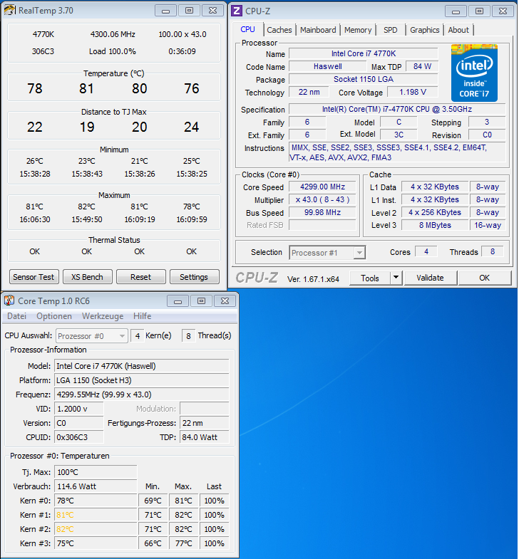

AW: [Sammelthread] Intel Haswell, Sandy & Ivy Bridge: Ist meine Temperatur in Ordnung
Servus,
ich hab mir nen OC-Bundle von Caseking bestellt mit dem 4770k@4.3 ghz.
Jedoch find ich das unter Prime95-small fft core temps von bis zu 82°C etwas hoch sind... oder wie seht ihr das ganze ?
