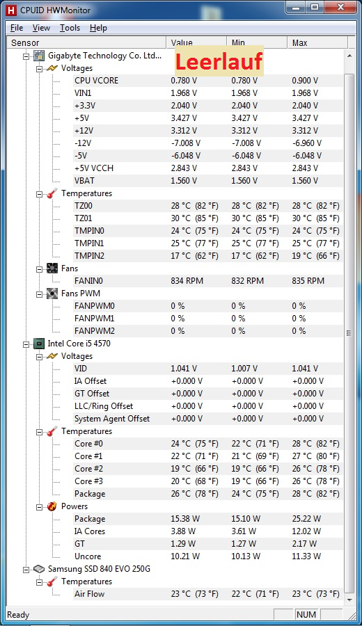

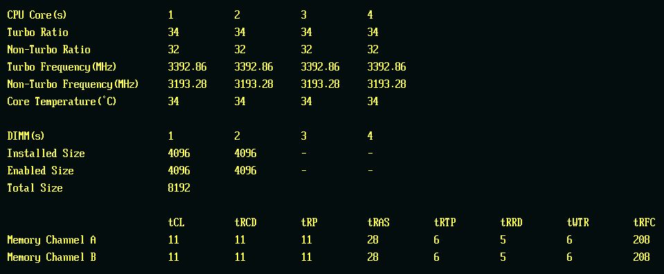

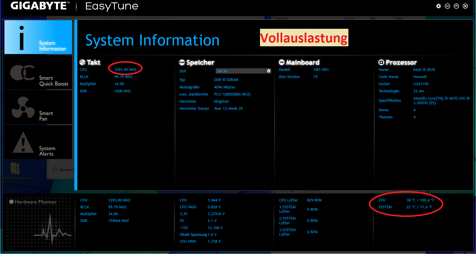

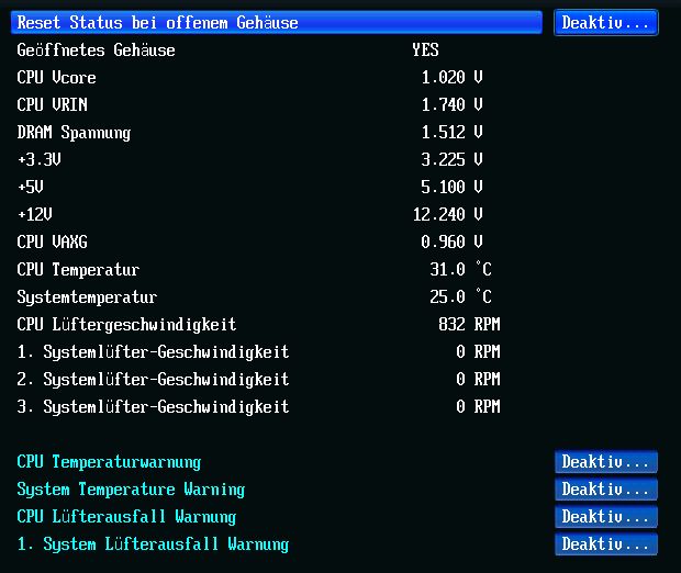

Hallo zusammen!
Habe mir vor ein paar Tagen einen neuen PC zugelegt. Läuft auch soweit ganz rund, nur macht mich folgendes stutzig:

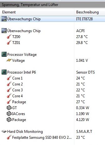

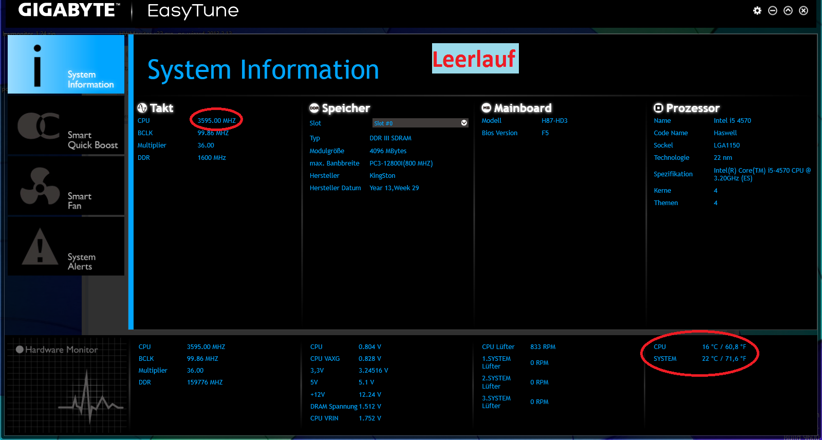

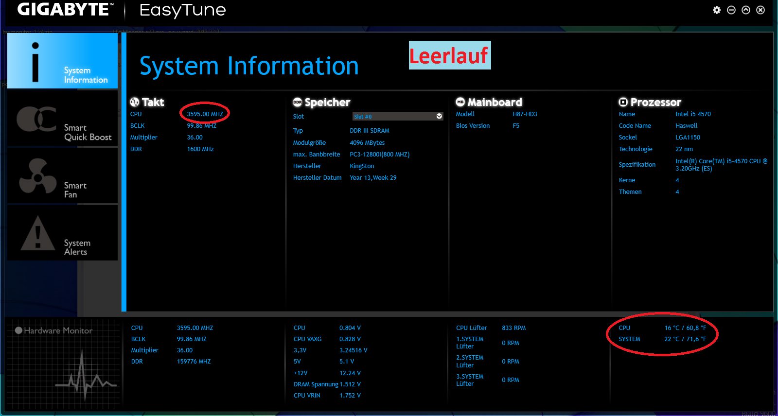

Bei Temperatur zeigen BIOS, EasyTune (von Gigabyte), HWMonitor sowie PC Wizard 2013 teilweise unterschiedliche Werte. HWMonitor und PC Wizard zeigen ähnliche Werte. (Siehe auch die Screenshots)

* Wusste nicht welchen Wert ich nehmen soll. Habe hier die Werte von PC Wizard -> Überwachungs Chip genommen
Was mir noch aufgefallen ist: Im BIOS wird die Temperatur der einzelnen Kerne nicht differenziert angezeigt, also alle 4 Kerne zeigen immer die selbe Temperatur an.
Wie kommen die unterschiedlichen Werte zustande, und welche sind überhaupt richtig??
Gerade beim Programm vom Mainboadhersteller (EasyTune) hätte ich doch erwartet, dass sich die Werte mit denen des BIOS decken. Stattdessen zeigt das BIOS einen fast doppelt so hohen Wert an.

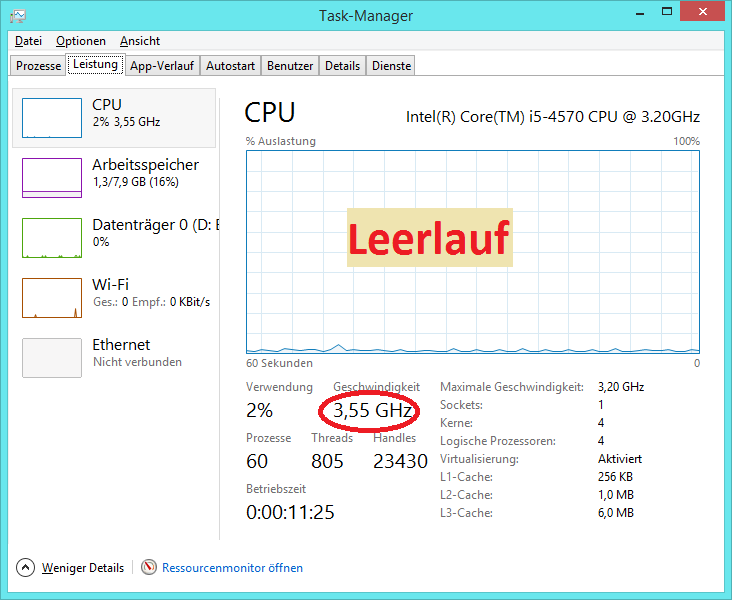

Aber auch die Taktfrequenz wird unterschiedlich angezeigt:
EasyTune: 3595 MHz
TaskManager: 3,52 GHz
BIOS: 3392 MHz
PC Wizard: 3192 MHz
Alle Werte wurden im Leerlauf gemessen (Temperatur und Takt)

AW: [Sammelthread] Intel Haswell, Sandy & Ivy Bridge: Ist meine Temperatur in Ordnung

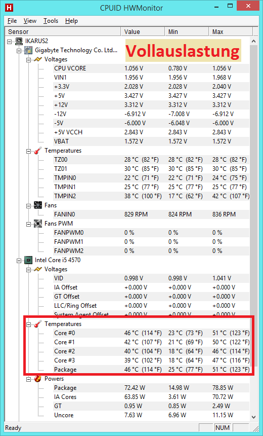

In deiner Tabelle hast du wohl die Werte von EasyTune und Bios verdreht oder ist da noch mehr verdreht?
Die Werte von EasyTune scheinen aber mehr zu stimmen, da die anderen etwas niedrig sind, wobei man das schwer sagen kann, da die Temperaturen bei niedrigen Temps meistens ziemlich abweichen.
Was du noch testen könntest wäre CoreTemp.
Das im Bios die Kerne nicht angezeigt werden ist normal ...
Teste mal unter Last, das mit dem Takt kann einfach darauf zurück zu führen sein das die CPU ihren Modus gerade wechselt

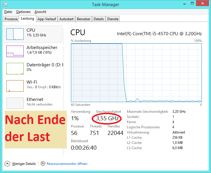

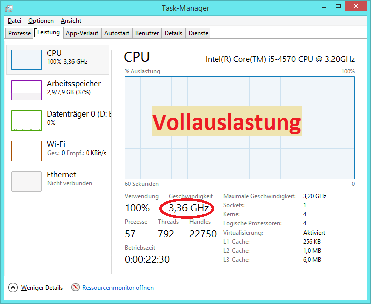

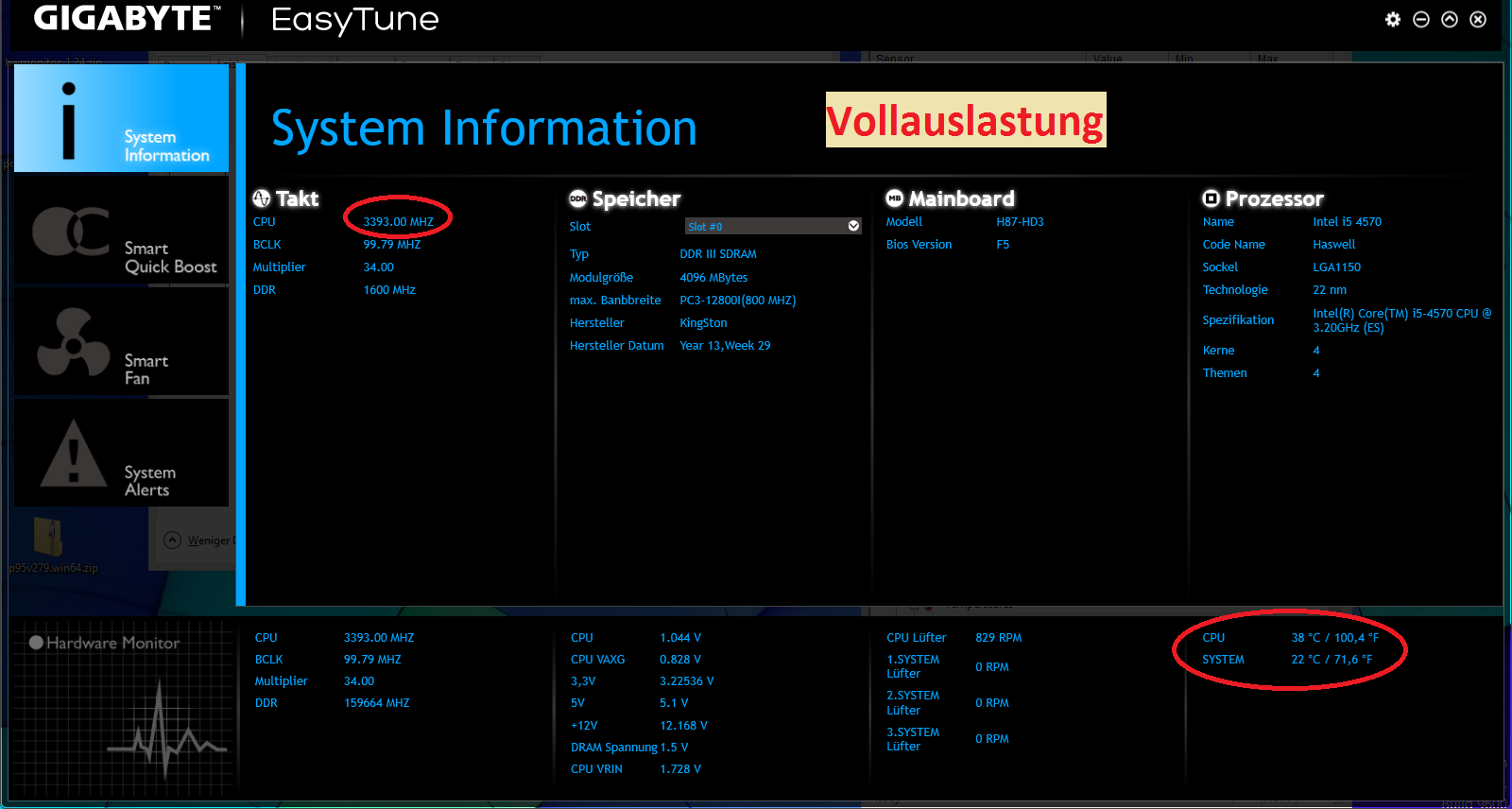

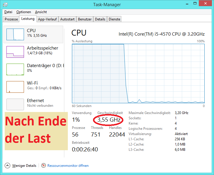

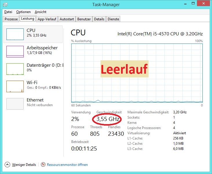

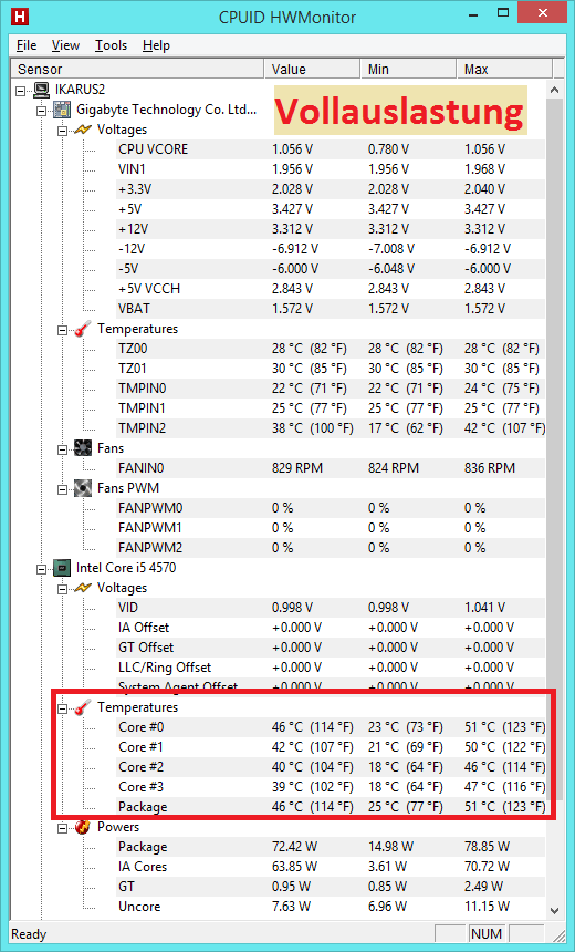

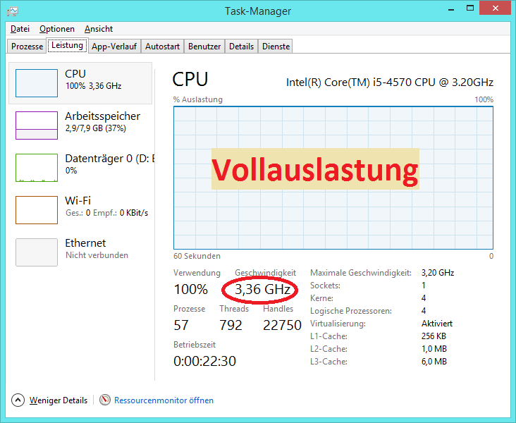

Habe auch das nochmal überprüft und zur Sicherheit 10 Minuten nach dem Start von Windows gewartet, aber sowohl der Taskmanager als auch EasyTune zeigen kontinuierlich zu hohe Takt-Werte. Allerdings nur im Leerlauf! Unter Last sinkt die Taktfrequenz komischerweise :confused_alt:
Leerlauf: Taskmanager 3,55GHz und EasyTune 3595MHz
Last: Taskmanager 3,36GHz und EasyTune 3393MHz
Normal wäre 3,2GHz und mit Turbo 3,6GHz

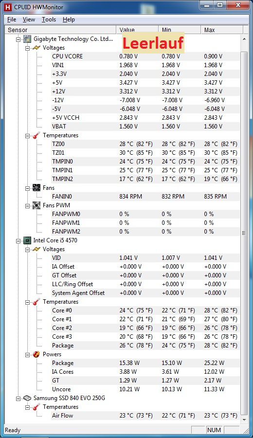

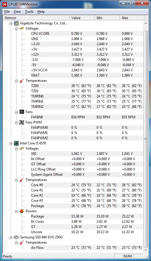

Zu den Temperaturen:
Die Werte im Leerlauf habe ich 10 Min. nach Systemstart gemessen (Windows 8 x64)
Dann prime95 gestartet und nach ca. 10 Min. die Werte (Vollauslastung) ermittelt.
Leerlauf:
EasyTune: CPU 16°C und System 22°C
HWMonitor: CPU 28 - Bei System bin ich mir nicht sicher, welche Werte ich nehmen soll. Wie gesagt, bin hardwaretechnisch noch Laie.
Vollauslastung:
EasyTune: CPU 38°C und System 22°C
HWMonitor: CPU 51°C
easytune_idle.pngeasytune_last.pnghwmonitor_idle.pnghwmonitor_last.pngtaskmanager_idle.pngtaskmanager_last.pngtaskmanager_nach_last.png
Würde mich freuen, wenn mir jemand etwas Klarheit verschaffen könnte. Bin für jeden Tip dankbar.
Seegers schrieb:
Nö, die Werte stimmen. Ich habe es gerade nochmal überprüft - siehe Screenshots.
Leerlauf:
Vollauslastung:
HWMonitor: CPU 51°C
Anhang anzeigen 376963Anhang anzeigen 376964Anhang anzeigen 376965Anhang anzeigen 376966Anhang anzeigen 376967Anhang anzeigen 376968Anhang anzeigen 376969
Gruß
Seegers
Schau doch mal hier
https://www.computerbase.de/artikel/prozessoren/haswell-quad-core-test.2174/
Unter Vollast kommst du auf 3,4 das stimmt schon so. Taskmanager zeigt dir nur den falschen Speed an. Besser CPU-Z nehmen oder sowas.

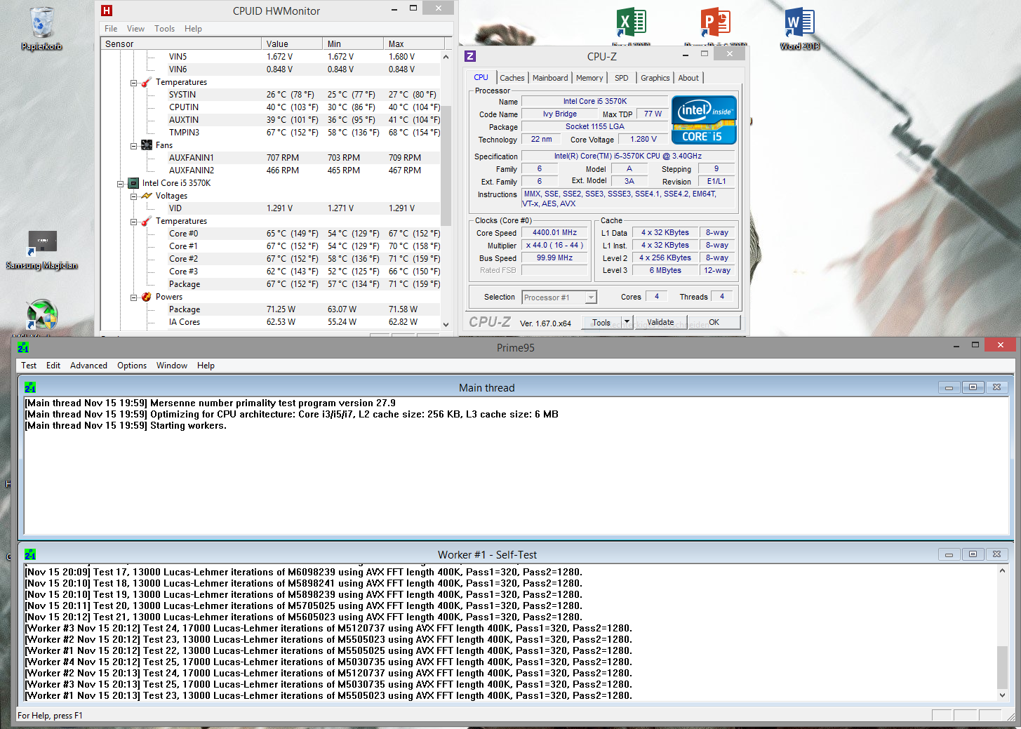

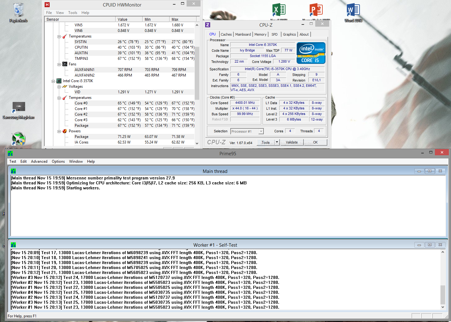

Hab meinen i5 3570K auf 4,4Ghz übertaktet bei 1,28Volt. Bei 4,5Ghz sind es dann über 1,3Volt. Gekühlt wird der Chip von einem Noctua NH-D14. Die Temperaturen pendeln sich dann im 65er Bereich ein.
Hier die Ergebnisse nach 15 Minuten Prime95 (In-Place Large-FFT):

Für die Spannung bleibt der Chip ja noch ziemlich kühl. Passt perfekt ;)
