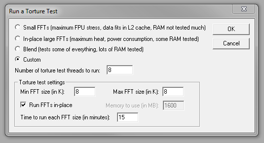

Ganz einfach:
Mach einen Custom Run mit folgenden Einstellungen, jedoch mit 4 Threads statt 8 [Number of turture test threads to run]...hab nen 4770K: 8K_run.PNG
Das ist der 8K run, welcher die größte Abwärme erzeugt. Einmal ne Zeit lang laufen lassen (so 30min bis 1h wäre erstmal ganz gut denke ich mal).
Ja, es ist normal, dass die Temps so schnell steigen. Deine CPU ist durch Prime unter Vollast, also 100% auf jedem Kern und erzeugt eine abnormale Last, die du sonst so nicht so einfach wiederfinden wirst mit normalen Programmen.

AW: [Sammelthread] Intel Haswell, Sandy & Ivy Bridge: Ist meine Temperatur in Ordnung
mein 4770K läuft stabil auf 4,3 GHz mit einem Vcore von 1,235. In prime 95 wird er mit diesen Einstellungen SrLBX6J.png nach 30 Minuten 87 Grad heiß und bleibt auch etwa da.
Ist der Vcore für den Takt okay? Bei einem niedrigerem schmiert er in den 30 Minuten bereits ab.
Ist die Temperatur für den Takt bzw. Vcore in Ordnung? Ich habe die Corsair Hydro Series H80i AiO Wakü.
