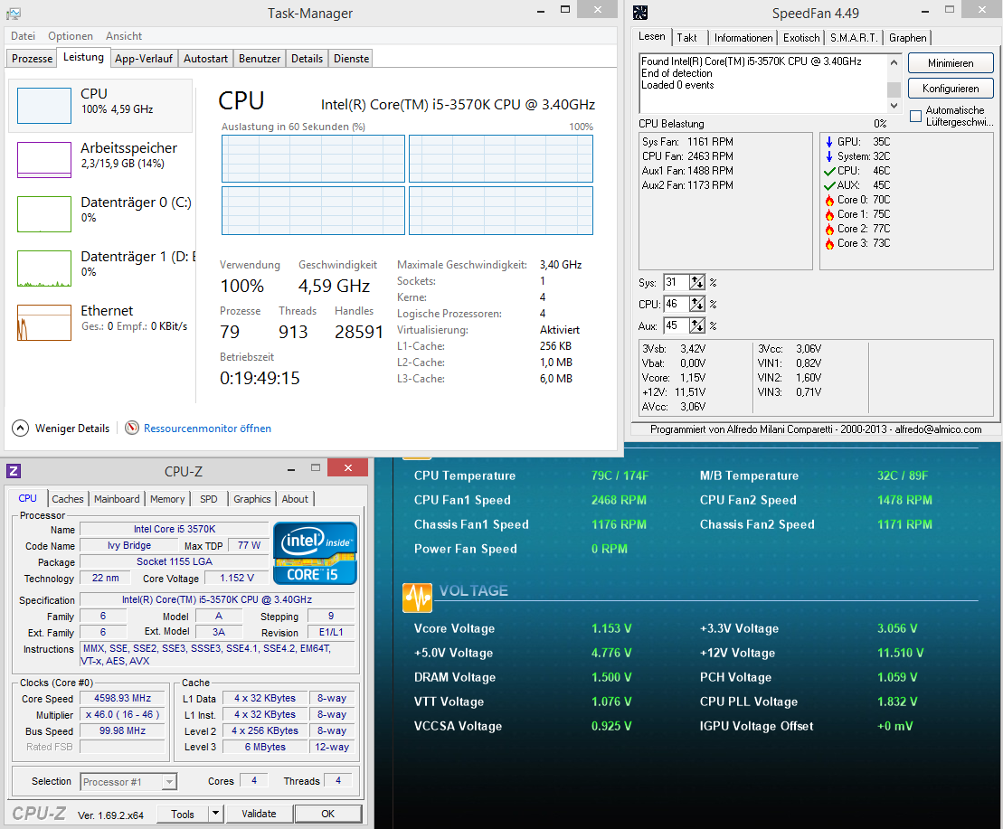

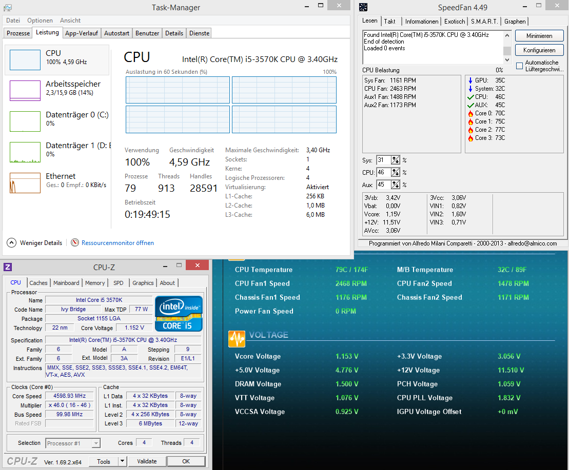

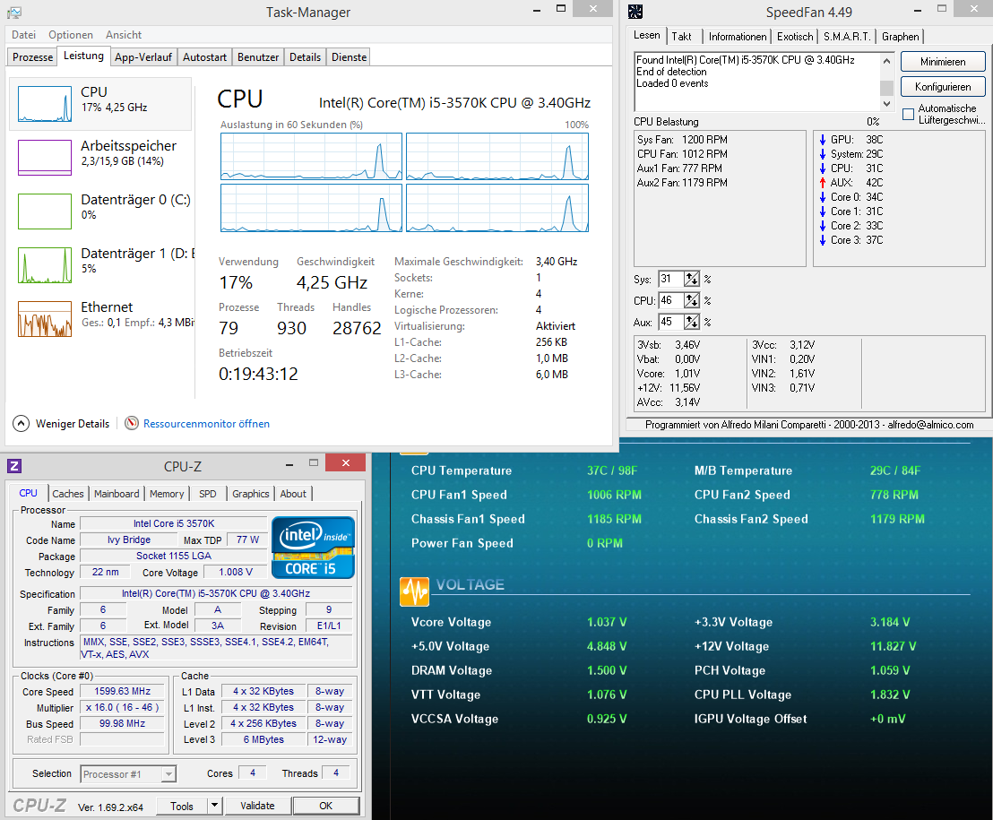

CPU : I5 3570k
Lüfter : Scythe Katana 4
Mainboard : Asrock Z77 Pro4
Gehäuse : Chieftec CG-01 B-B
Gehäuse Lüfter : 120er vorne (rein) , 92er hinten (raus) und 80 Seite (rein)
war gestern mal etwas neugierig und da ich meinen CPU
bisher noch nie übertaktet hatte wollte ich mal meine ersten
versuche starten.
Habe ihn langsam erst auf 4 dann 4,2 anschließend 4,4 und jetzt auf 4,6 Ghz
übertaktet.
Hatte mich vorher hier im Forum etwas durch gelesen,
wegen denn Temperaturen, die haben mir immer die meisten
sorgen gemacht, da ich bisher meinen CPU immer unter 55 Grad
hielt max 60 Grad bei Core0 - Core 4 laut Speedfan.
Als ich dann ließ das es doch mehr sein kann,
habe ich mal ausprobiert ab wann die lüfter auf
volle Leistung laufen.
Beim Spielen (Arma 3 ect) bei 4,6 Ghz schwankt die Temperatur
zwischen 60 - 70 Grad.
Mit Prime95 zwischen 70 - 80 Grad.
Habe mal zwei Bilder gemacht werde meinen CPU
aber wieder runter stellen auf 4,2 Ghz bis ich
eine bessere Kühlung habe.

@exactmatx
Bitte nutze nicht Speedfan. Bei mir verschweigt es 20°C und bei dir sieht das nach um die 10 aus. SpeedFan ist nicht für neure Systeme gedacht, da veraltet.
Besser wäre: HWiNFO, AIDA, CoreTemp uvm., da diese genauer sind.
Und eine bessere Kühlung hilft auch nur bedingt. Mit Köpfen ist dir eher geholfen, wobei der Katana doch relativ klein ist...naja, muss man mal gucken.

@eXactMatX
Settings sehen soweit gut aus, folgendes würde ich noch anpassen:
CPU PLL --> 1.713V (reicht meistens aus)
von Offset auf Fixed Vcore umsteigen wenn noch nicht getan :D
und mach mal nen Screen mit Coretemp bei 4.5GHZ mit Prime unter Last :) Hier würde ich für Vcore den Run 864k nehmen und für Temperatur 8k. Letzterer heizt aber überdurchschnittlich zu den Anderen ...
Köpfen wäre natürlich auch noch eine Option um Temperaturverbesserungen zu erreichen.
