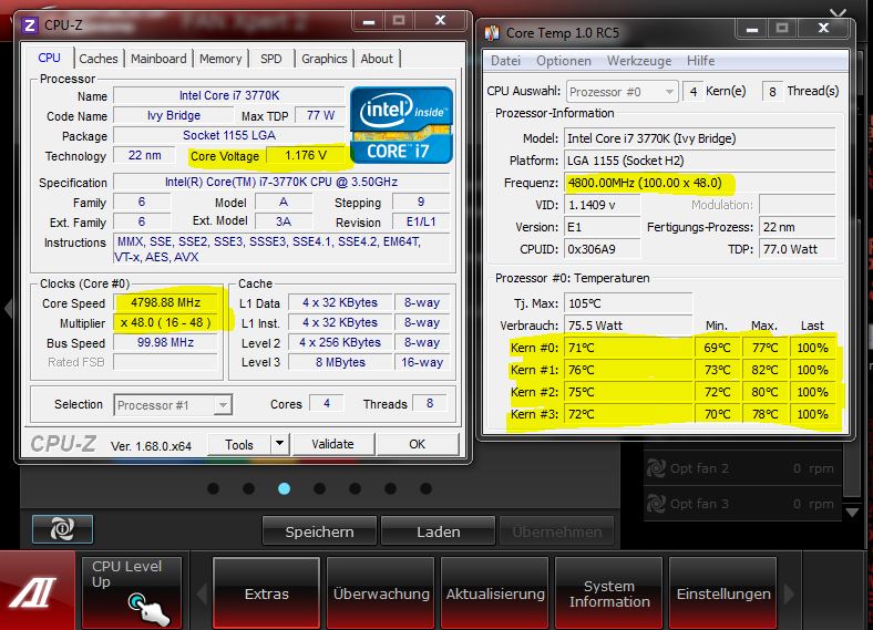

Hi Leute!
Mein i7 3770k habe ich auf 4.8Ghz übertaktet.
Prime halbe std. laufen lassen ,wie sind die temps euer meinungen nach?
Das ganze System wird Wassergekühlt sprich Spannungswandler,chipset, GPU ,CPU
Das ist schon ziemlich viel Spannung für 4,5GHz!
Ich habe bei meinem i7 3770k Vcore 1.177V laufen
bei 4,7 Ghz Prime stabil !!

Also wenn mich nicht alles täuscht,ist das ein spitzen wert!
Ich meine 4.8Ghz unter 1.2V ist schon ne Hausnummer,wie ich finde.
AW: [Sammelthread] Intel Haswell, Sandy & Ivy Bridge: Ist meine Temperatur in Ordnung
Jop die CPU ist schon Top, allerdings würde ich mal Prime 27.9 64bit 864k laufen lassen :)
Köpfen wird sich sicherlich lohnen bei der, macht dann bestimmt auch noch weniger. Meiner macht 4.8GHZ mit 1.136V

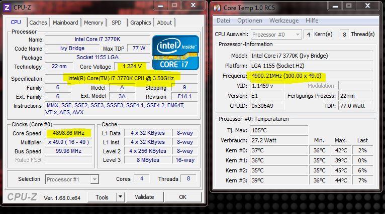

4,9 ghz.JPG Hi Leute !
Mit 1.177V Spannung bei 4,9Ghz habe ich sofort Bluescreen bei Prime bekommen.
Also habe ich die Spannung erhöht auf 1.224V und läuft Prime stabil !
Natürlich habe ich Prime halbestunde laufen lassen (leider habe ich vergessen ein screenshot zu machen:freak:)
Die Temps waren ca. max. 76°C 75°C 71°C 78°C
Ich taste mich so langsam an die 5 GHz marke heran:)
Die CPU zu köpfen habe ich mir auch schon überlegt werde ich auch noch machen,
ist aber sehr aufwendig da ich mein PC komplett Wasserkühle und die Flüssigkeit rauslassen usw.
Ist normal für Low-VIDler :D
