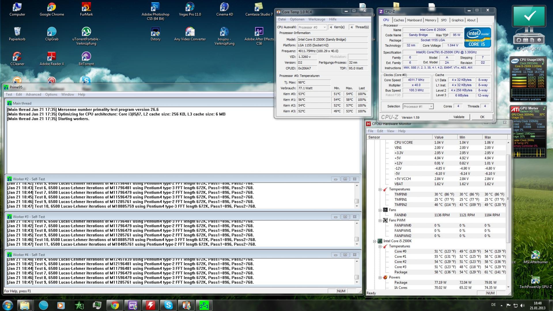

nungut...das mit der VID und dem Vcore habe ich jedoch nicht so recht verstanden.
Ich habe es wie folgt aufgefasst -->
die VID zeigt an welche Spannung vom Werk aus für den Chip vorgesehen ist?!
Wieso läuft meine CPU dann Standartmäßig auf 1,044 V und die VID zeigt was vollkommen anderes an.
Sorry für meine Unwissenheit.
Ich habe mal ein Screenshot enghängt.
BTW: Prime läuft jetzt seit knapp 1,5 h im Blend-Run.

Sofern du keinen Preis mit der Sache gewinnen willst, teste lieber nach ein paar Prime Tests (1 Stunde vllt.) deine Alltagsprogramme. Wenn die damit klar kommen ist es doch super, da kann Prime noch so viele Fehler werfen.

Das liegt daran, dass du noch Vdrop und Vdroop raufrechnen musst und dass die Loadlines der Mainboards (insbesondere bei VCore auf Auto) stark divergieren.
Bau die CPU bei 3 Boards ein und du erhälst 3 mal eine unterschiedliche "Standard VCore" angezeigt (auf Stock Settings).
Bei http://www.hardwareluxx.de/index.ph.../24629-test-asrock-z77-extreme11.html?start=7 siehst du z.B. Unten die Spannungen der selben CPU bei Prime mit verschiedenen Boards.

Nein nein, wollte mich nur mal so aus reiner Neugier ans OC der CPU ranwagen. Will keine Rekordjagd oder der gleiche machen.
Lediglich einen stabilen Takt für den alltäglichen Gebrauch. Höher als 4GHz würde ich sowieso nicht gehen.
Aber die geringe Vcore ist nicht in irgendeiner Weise Besorgniserregend? Oder habe ich einfach nur einen guten Chip erwischt?
Habe im Netz nämlich immer nur deutlich höhere Werte bei der besagten Taktung gefunden.
AW: [Sammelthread] Intel Sandy Bridge & Ivy Bridge Overclocking: Fragen (Teil III)
Scheint ein richtig gutes Stück zu sein, der sollte auch spielend 5,0 Ghz mitmachen wenn er halbwegs vernünftig nach oben skaliert und gut gekühlt wird. Allerdings könnte/wird dein Board da limitieren wie ich gerade sehe. Schade :(
Kannst ja mal hier reingucken für Vergleichswerte:
http://www.hardwareluxx.de/communit...ead-kein-frage-oder-quatschthread-776057.html
Wie du siehst... mein bester 2500k (von gut 60 Stück) hat die 4,0 GHz mit 1,044V gepackt und 5,0 Ghz mit 1,304V
/edit: Auf deinem Screen testest du aber auch noch falsch bzw. mit weniger effektiven/stark auslastenden Prime Runs. Nach 1h bei 672k ist definitiv kein Custom Run ^^

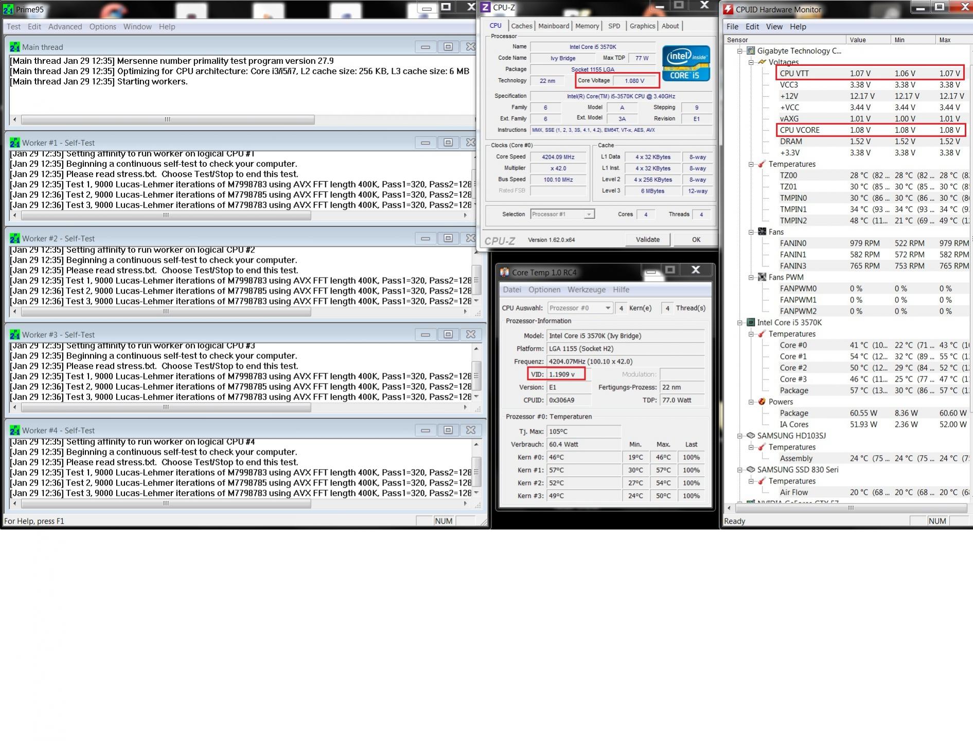

hallo,
habe mir folgends zugelegt und nen bissl oc betrieben:
i5 3570k
Thermalright Macho
Gigabyte GA-Z77X-UD3H
und es laufen jetzt 2x 4gig ripjaws 1333 cl9
rest wie in der signatur.
habe cpu vcore auf 1.08V gefixt und in schritten bis 4,2 getaktet. ab 4,3 bluescreen.
heute ist mir bei core temp aufgefallen das 1.1909V angezeigt werden.
1. woran liegt das? andere programme zeigen mir meinen fix von 1.08V an.
2. screen vom bios. gibt es in diesem screen optimierungs potenzial?
danke im voraus
VID ist nicht die Vcore.
Auch die anderen Spannungen haben nichts mit der Kern-Spannung zu tun. Für dich wird es reichen nur die Vcore zu erhöhen.
