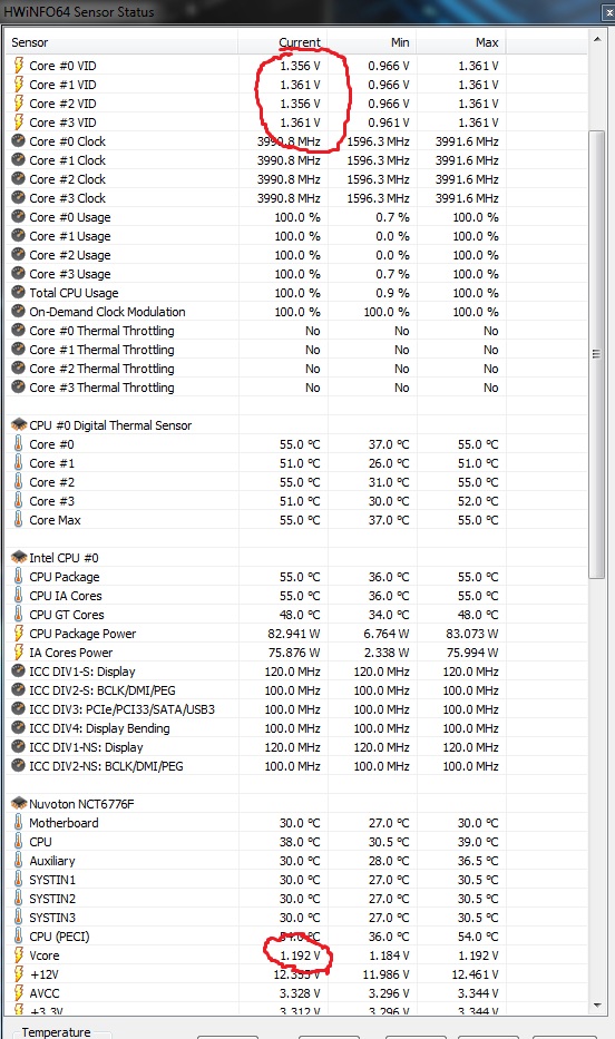

kurze frage siehe bild rot makiert oben und unten welches is nun die tatsächliche vcore spannung der cpu ??
im bios hab ix fixmode eingestellt 1.192v aber im tool zeigt er mir bei den kernen über 1.350v an ?
AW: [Sammelthread] Intel Sandy Bridge & Ivy Bridge Overclocking: Fragen (Teil III)
Deine VCORE ist 1,192V, die angezeigten 1,35V ist deine VID, welche von Intel in die CPU programmiert wurde.

ohh danke dir =) hatte schon gegoogelt aber auf anhib nix gefunden
