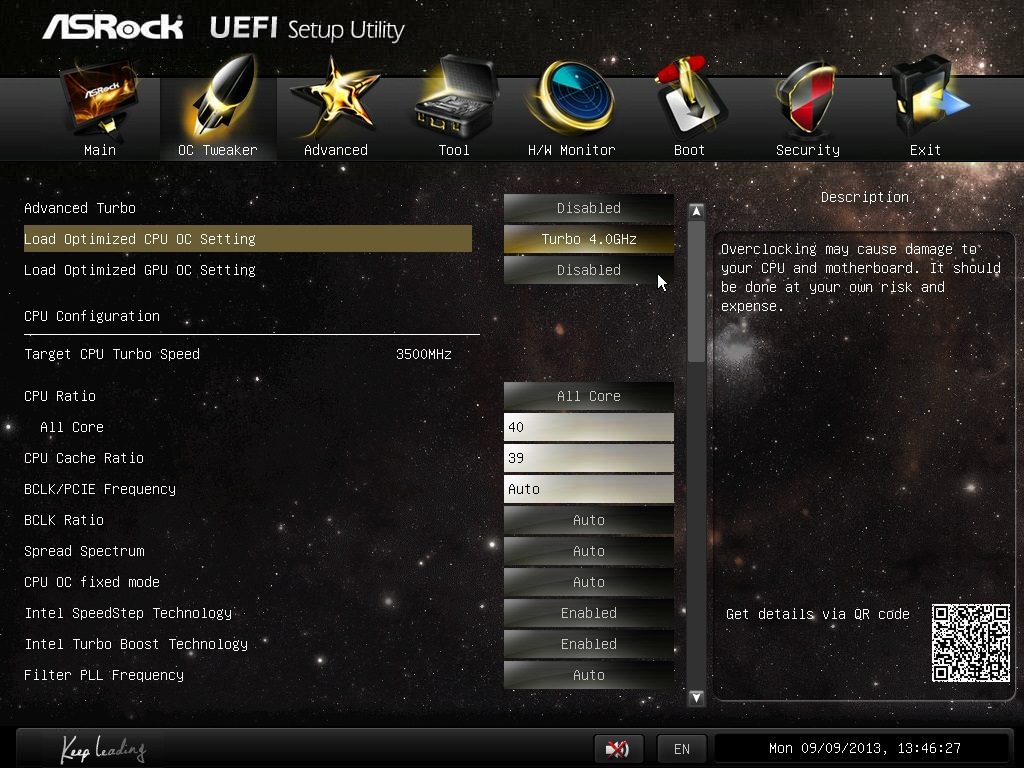

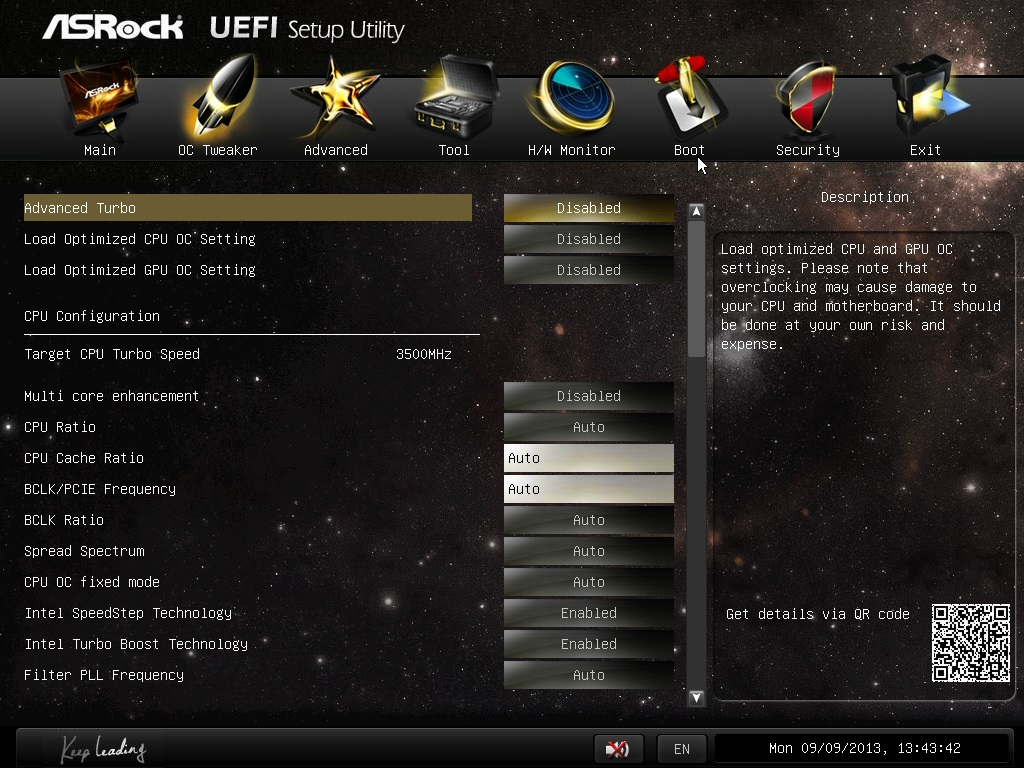

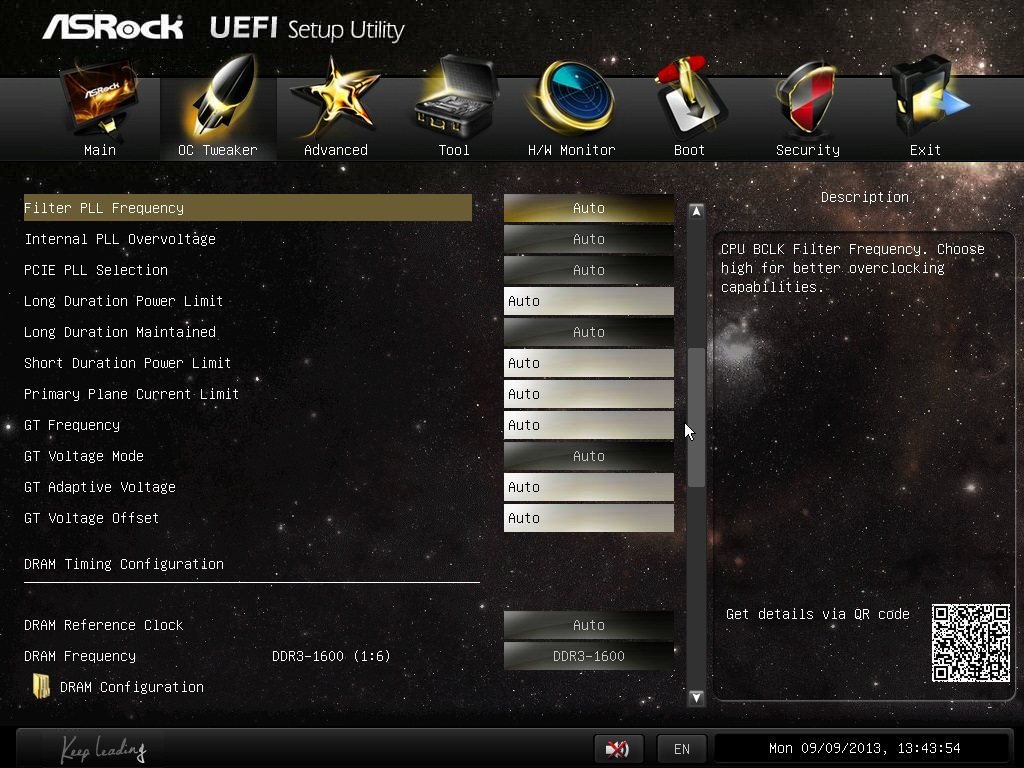

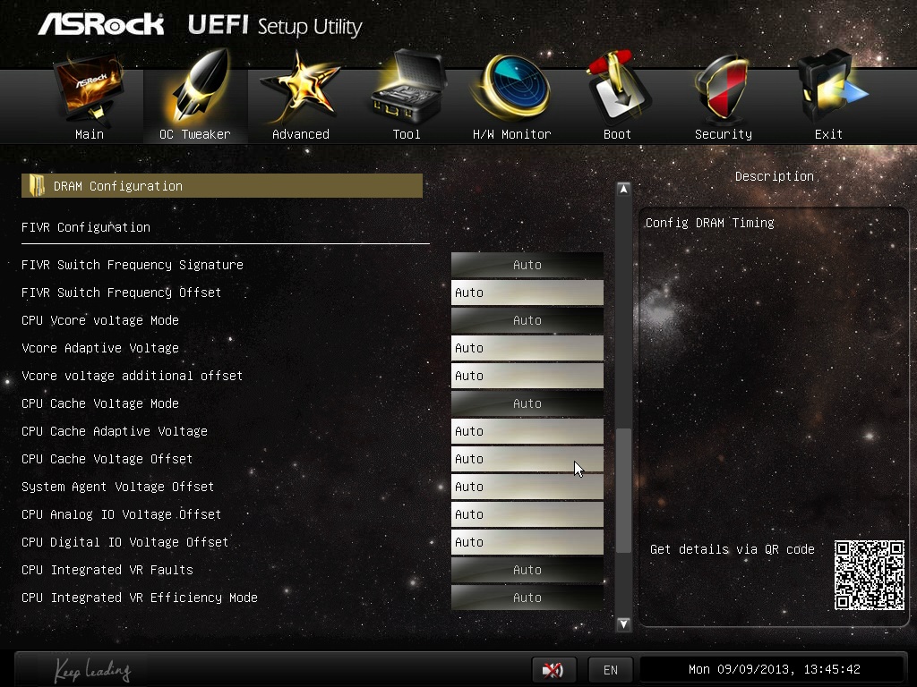

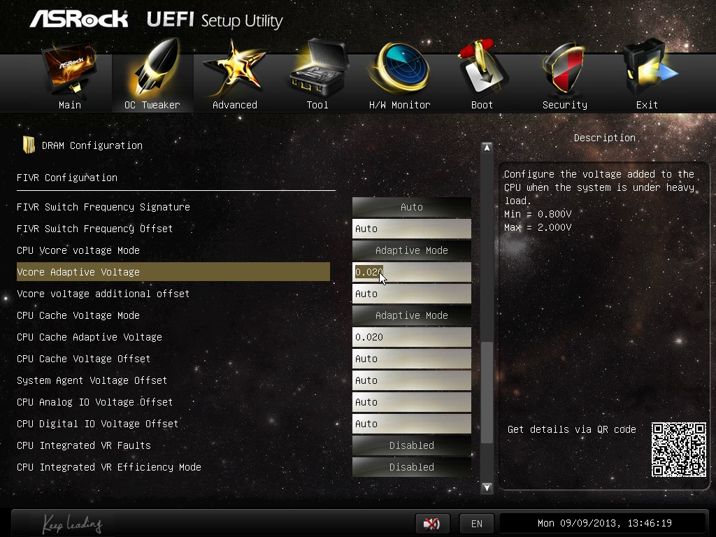

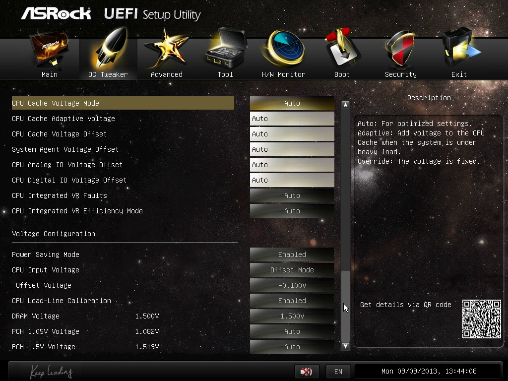

dead_brain schrieb:
Hi,
ich habe seit ein paar Tagen den i7 4770K auf dem Asrock Z87 Extreme 3 und wollte diesen nun etwas untervolten. Dies wollte ich mithilfe der Offset-Spannung realisieren, jedoch habe ich in meinem UEFI dazu bisher nicht die geeigneten Einstellungen gefunden.
Deshalb hab ich einfach mal Bilder von meiner kompletten Overclocking-Seite im UEFI gemacht.
Hierbei ist mit aufgefallen, wenn ich die Spannung auf Adpative stelle, dass sich die "Vcore Adaptive Voltage" nur im Bereich zwischen 0.8V und 2,0V einstellen lässt. Die "Vcore voltage additional voltage" geht ebenfalls nicht in den Minus-Bereich.
Anhang anzeigen 364268Anhang anzeigen 364269Anhang anzeigen 364270Anhang anzeigen 364271
Wenn ich nun den Turbo auf 4 GHz stelle erhalte ich bei "Vcore Adpative Voltage" 0,02V, was aber ja gar nicht möglich sein sollte (Beim Drücken der Taste "+" springt diese sofort auf 0,8V, bei "-" auf "Auto"). Jetzt wollte ich von euch wissen, ob ich etwas übersehe oder ob es sich hierbei um einen Bug handelt.
Anhang anzeigen 364272Anhang anzeigen 364273
MfG dead_brain
Habe ein Asrock Z87E-ITX und genau das selbe Problem. Es gibt keinen negativen Wert. Somit ist es nicht möglich zu undervolten. Hoffe Asrock bringt demnächst ein UEFI Update.
Gruß

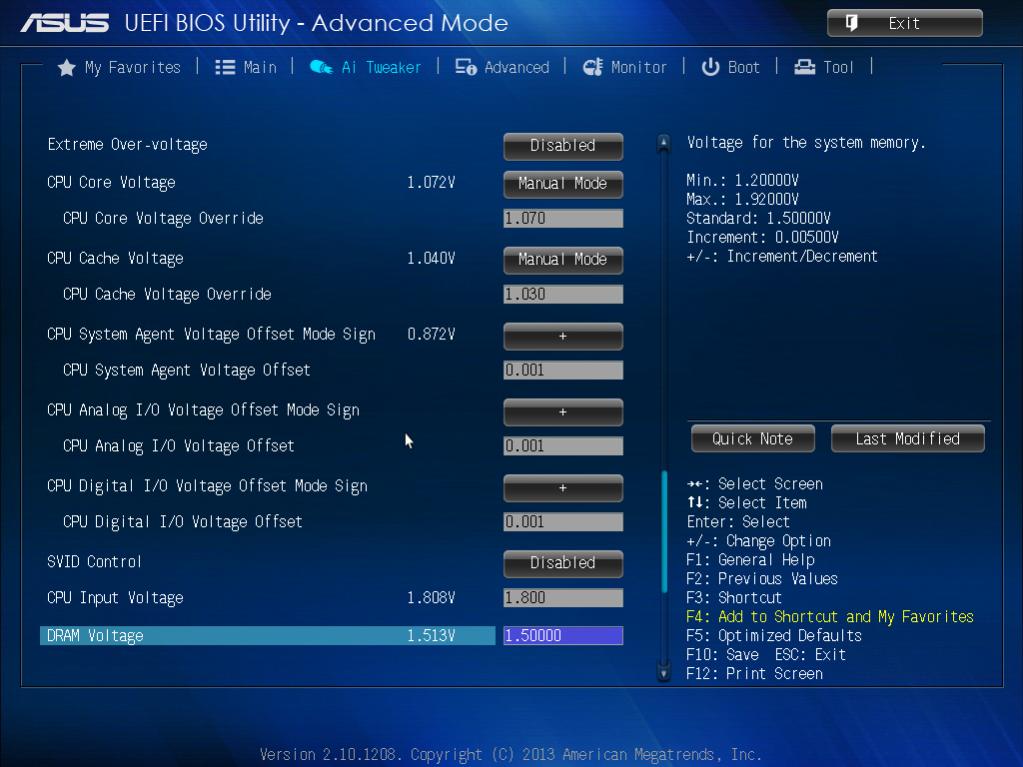

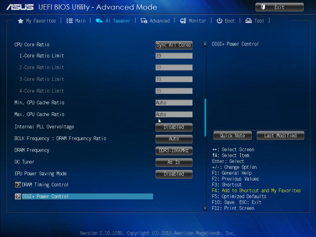

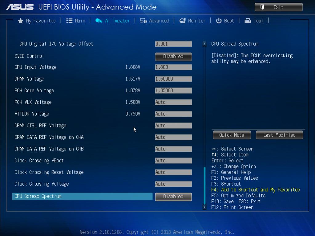

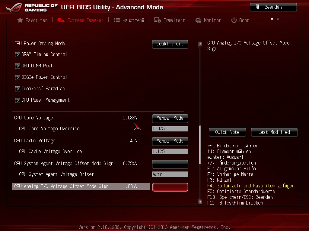

Habe gerade mal meinen I7 4770k auf 4 Ghz übertaktet und wollte mal fragen ob die Bios Einstellungen so halbwegs korekt sind. Besonders die Spannungen
PS: Die Cache Spannung ändere Ich noch
So die CPU ist bei 1,06 Volt stabil, müsste ein ganz passables Ergebnis sein
PPS: warum zeigt mir CPU-Z 1,7 Volt Spannung an??? Die Ai Suite zeigt den eingestellten Wert
CPU-Z liest dann wohl die Spannung, die bei der CPU rein geht und nicht die der Kerne. Hast du denn die neueste Version installiert?
Ja ist die neuste Version
Was hälst du denn von den Einstellungen?

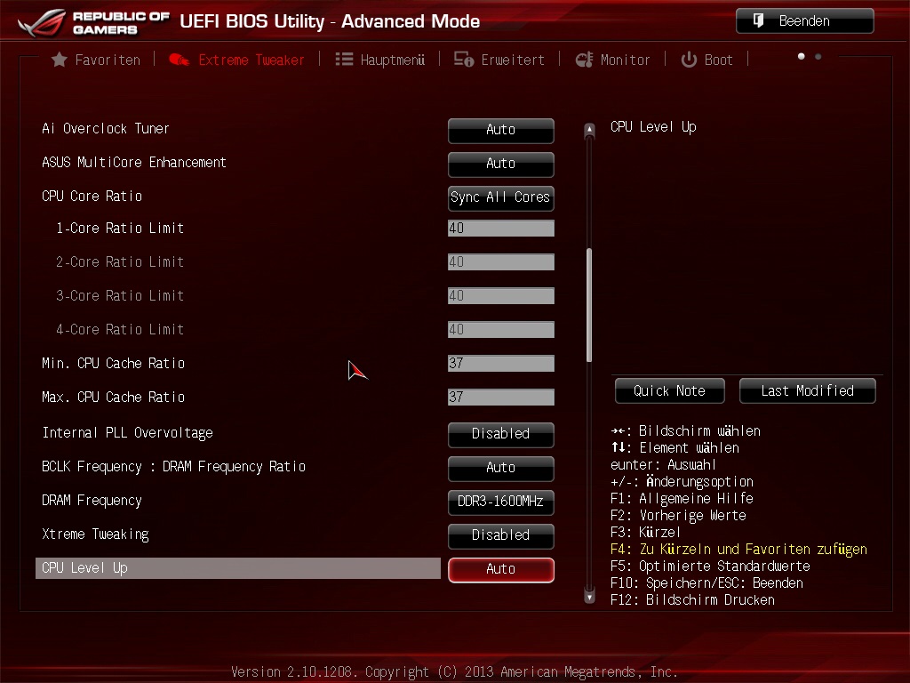

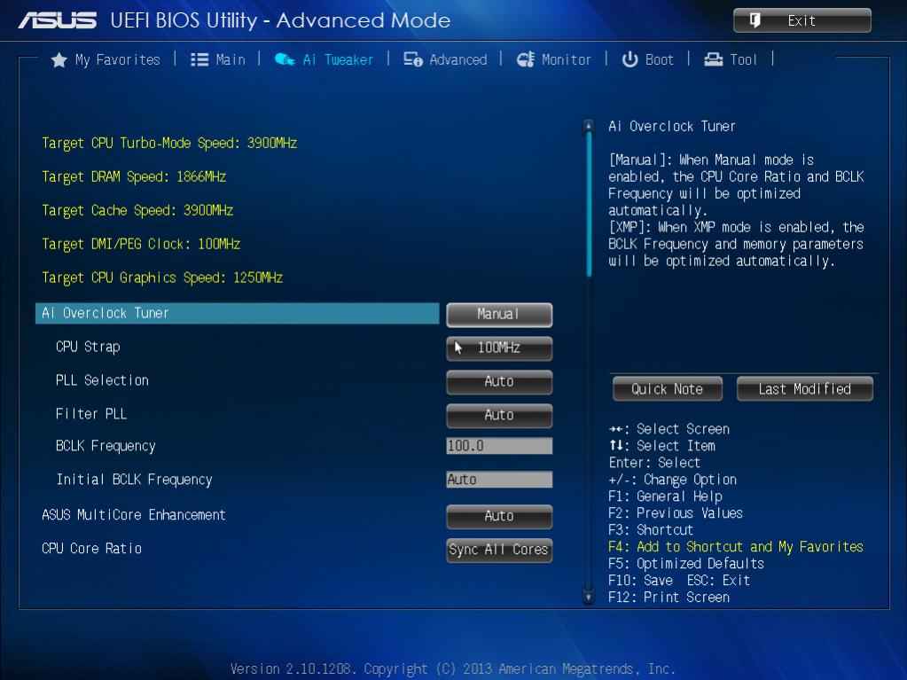

Kurze Frage. Ich bin "neu" bei Haswell, habe bisher quasi nur bei 775er Systemen übertaktet. Ich wollte zuerst mal eigentlich nur Standardspannungen einstellen und den max. Takt bei voller Auslastung bei allen Cores auf 3.9GHz anheben. Das Problem ist, dass das System schon nach kurzer Zeit während Prime aussteigt (Freeze). Da ich nicht weiss, ob ich alles korrekt gemacht habe, wäre ich froh, wenn jemand mit etwas mehr Ahnung kurz meine BIOS Screens anschauen könnte.
Habe ich irgendwo Fehler bzw. könnte ich noch was ändern? Temperatur sollte mit 57° noch absolut in Ordnung sein.
Ich habe mich an folgendem Beitrag orientiert: http://extreme.pcgameshardware.de/o...swell-oc-guide-inkl-haswell-cpu-oc-liste.html
