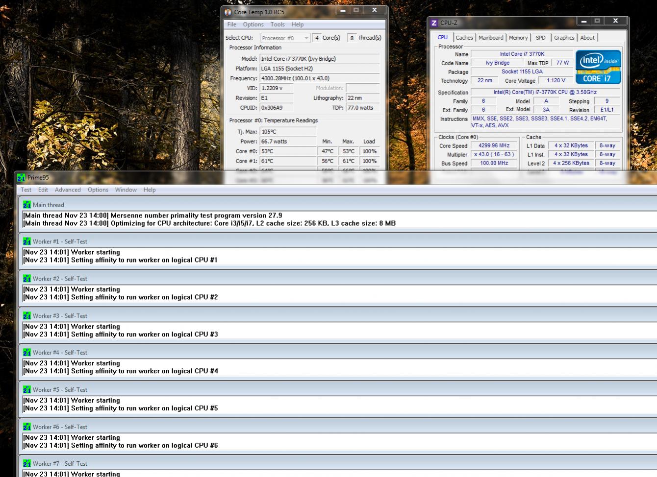

Moin Leute ich wollte mal fragen ob die Spannung und die Temperatur in Ordnung sind :)
Man sieht die Temperaturen leider nicht ganz aber sie waren zwischen 55 und 65 grad ( Luftkühlung )
wenn er so stabil läuft, ist alles in ordnung.
meiner läuft auf 1.24v unter last.
ich denke ich habe einen guten für oc erwischt.
ein halbes jahr läuft er so.
ohhja das hast du :D ich traue mich aber irgendwie nicht mehr höher zu takten :) habe ein MSI Z68A-GD65 G3 ich weiß net ob es das so locker mitmacht :D
4.5ghz müsste gehen. pass auf die temps auf, möglichst nicht über 80c und nicht zuviel spannung.
