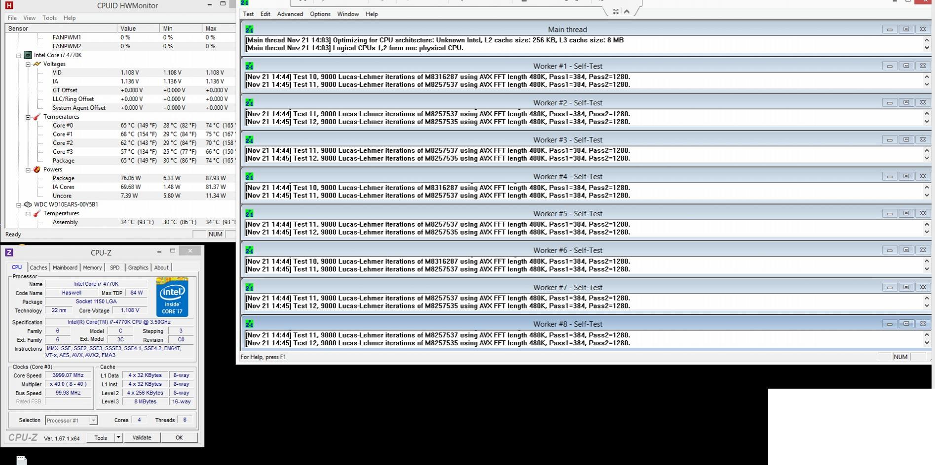

Blicke das auch noch nicht so ganz . Ich weiß das mein Chipi7 4770k mit weniger V-Core auskommt ( 4,5ghz@ 1,175V. ) Wenn ich nun wie beschrieben alles auf Auto lasse und zuerst die V-Core abstecke schmiert er bis auf 1,2V immer ab .
Kann ich nun das mit den Nebenspannungen kompensieren ?? Was sind denn diese sogenannte Nebenspannungen???
Sind die Temps für meine H100i in Ordnung?
Ja sind sie.
Das hängt auch von Mainboard ab. Bei schlechten Boards sind durchaus + 0,05 V denkbar.
