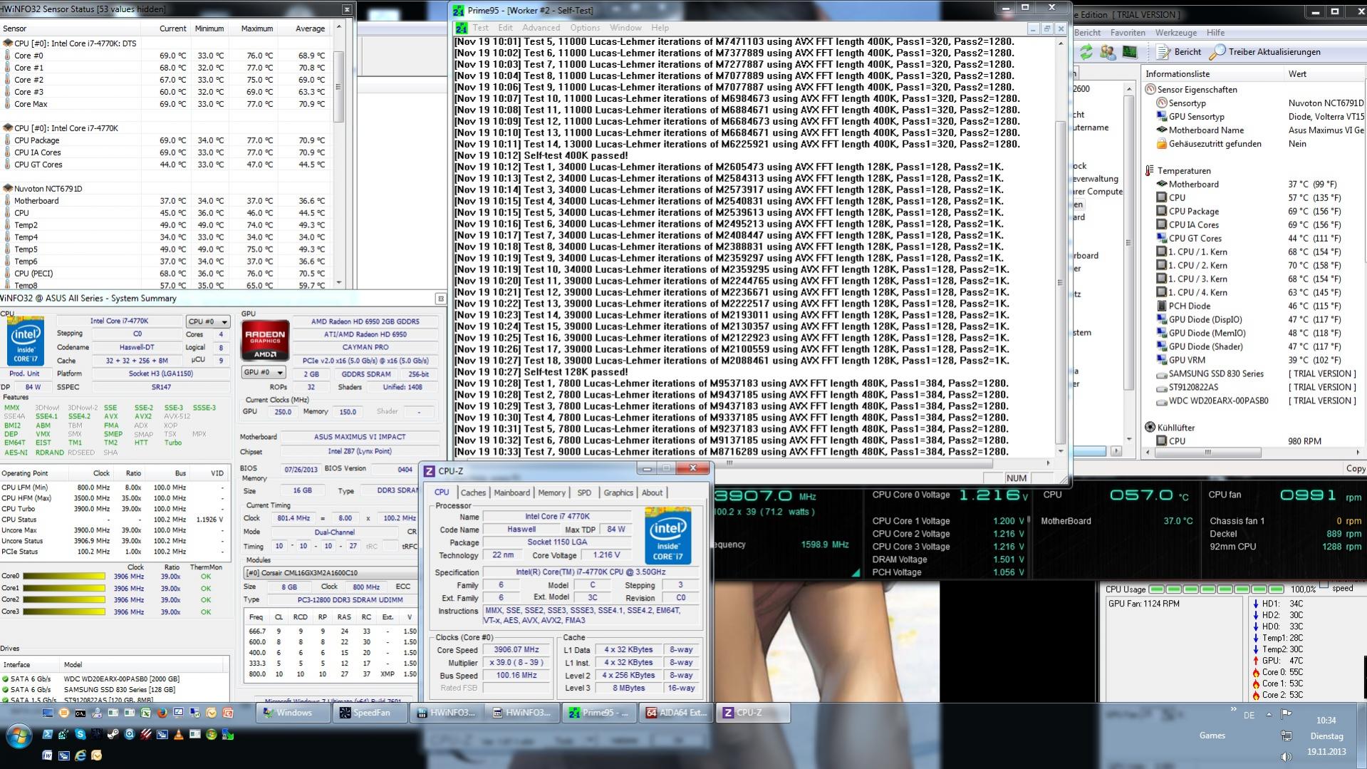

Moin moin,
habe mir vor kurzem einen I7-4770K gegönnt.
Läuft ansich gut. Will ihn jedoch innerhalb der thermischen Specs laufen lassen, und natürlich so leise wie möglich.
Nun habe ich Anfangs das Asus-Tool und Speedfan genötigt mir unter Last (Prime) die Werte anzuzeigen.
Sah gut aus. Kam mir jedoch bei recht niedrigen Lüfterdrehungen spanisch vor.
Habe daraufhin HW-Info genutzt und sehe ganz andere Werte als das was mir das Asus-Tool anzeigt. (Screen im Anhang)
Es sind viele Werte was mir HW-Info anzeigt und ich weiß nicht welchen Wert ich für die T-Case (Angabe von Intel) verwerten soll.
Anhand des richtigen Werts würde ich die Lüftersteuerung anpassen.
Wäre schön wenn mir einer von euch sagen kann, was verwertbar ist. und ob die Temps so wie sie jetzt sind, OK sind, danke.

@ Ekkel: Du wirst nie in jedem Tool die gleichen Temps bekommen, denn jedes Tool liest und aktualisiert die Daten anders.
Auf das Asus-Tool würde ich mich nicht verlassen, sondern auf die anderen Tools, die dir die Temps pro Kern genau anzeigen.
Die 57°C vom Asus Tool decken sich mit der CPU-Temp im AIDA64 Tool, allerdings wird das der Sensor vom Mainboard, nicht aber der von der CPU sein. Die Temps pro Kern sind aber verlässlicher und ja, es ist bauartbedingt auch normal, dass es bei Haswell so krasse Unterschiede zwischen den Kernen gibt, aber die jeweils höchste Kern-Temperatur (CPU Package) ist der Wert an dem Du dich orientieren solltest
Haswell kannste 24/7 mit max 85°C max bedenkenlos laufen lassen.
