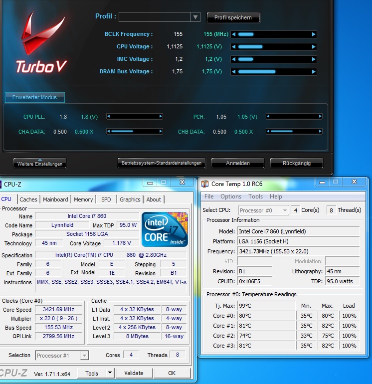

Habe hier grade meine ersten o/c versuche unternommen (siehe Bild - prime95 large FTS), nur scheint bei mir schon bei 2,8 @ 3,4 Ghz Schluss zu sein.
Prozessor: I7 860 und Sythe Mugen II.
Unter Normaltakt gab mein alter boxed Lüfter ca. 75 Grad raus, der Mugen 2 hat auf Normaltakt 62 Grad gebracht. Sprich eine spürbare Verbesserung.
Was meint ihr? Wärmeleitpaste kontrollieren , einfach so belassen weil nicht mehr geht oder eventuell Spannungen anpassen?
Danke schön für jeden Tipp

Da die Garantie deines iCores schon zu Ende ist, würde ich ein Köpfen der CPU in Betracht ziehen.
Das sollte deine Limitierung, in dem Fall die Temp, deutlich nach unten senken.
Im gleichen Zug dann noch Flüssigmetall statt Wärmeleitpaste und min. 24 Grad Einsparung sollten drinne sein
Lass die Finger vom Köpfen! Lynnfield & Sandy sind im Gegensatz zu deren Nachfolgern noch verlötet. Da ist das Risiko den Die zu zerstören viel zu hoch als dass es sich für normales OC lohnt. Mal ganz zu abgesehen davon dass Flüssigmetall gegenüber Lötzinn nicht viel verbessert.
Ja, das hätte ich noch erwähnen sollen. Daher eine wäre eine neue CPU wirklich besser.

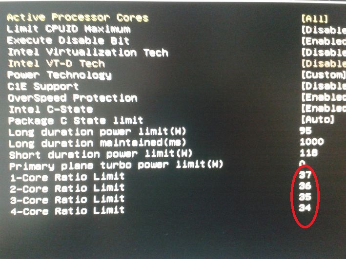

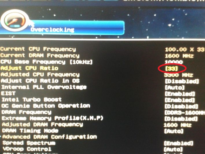

möchte meinen i5 2500k auf 4-4,2 GHz übertakten. Mainboard: MSI P67A-C43
Zunächst mal, welchen Unterschied macht es ob ich "Adjust CPU Ratio" auf 40 einstelle oder bei "1 core ... 2 core ...ratio Limit" jeweils auf 40 einstelle? (siehe Bilder im Anhang)
Danke schonmal.
