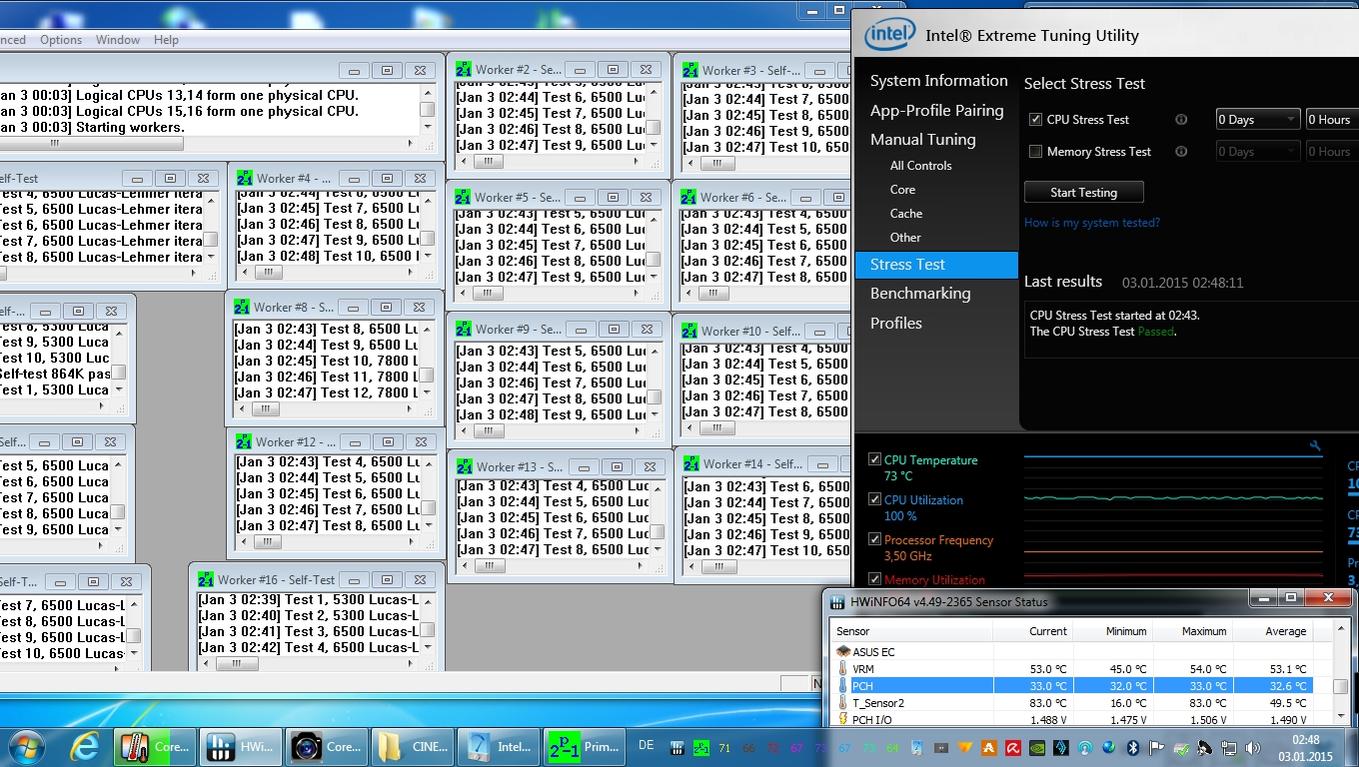

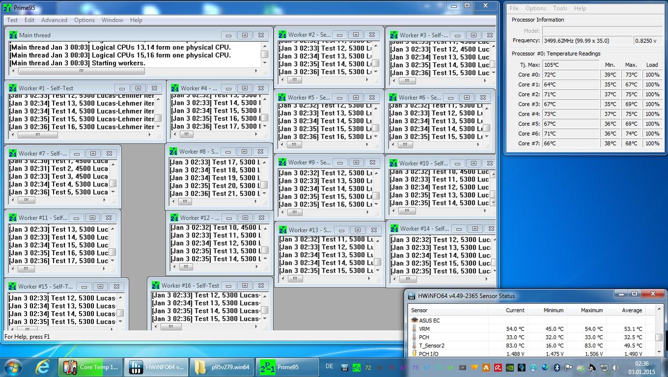

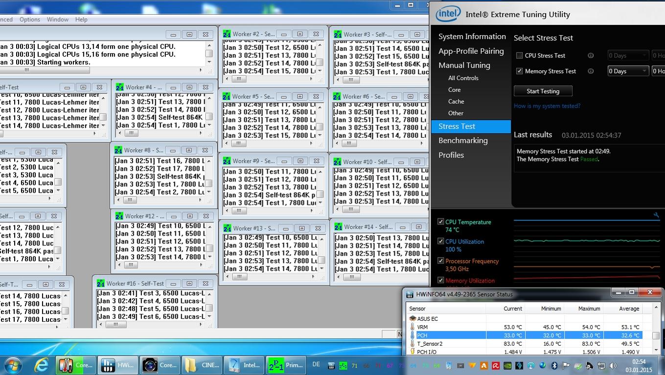

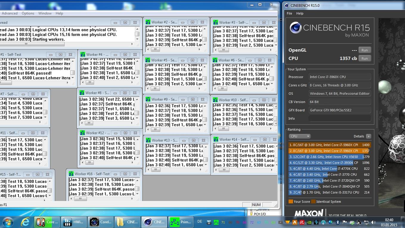

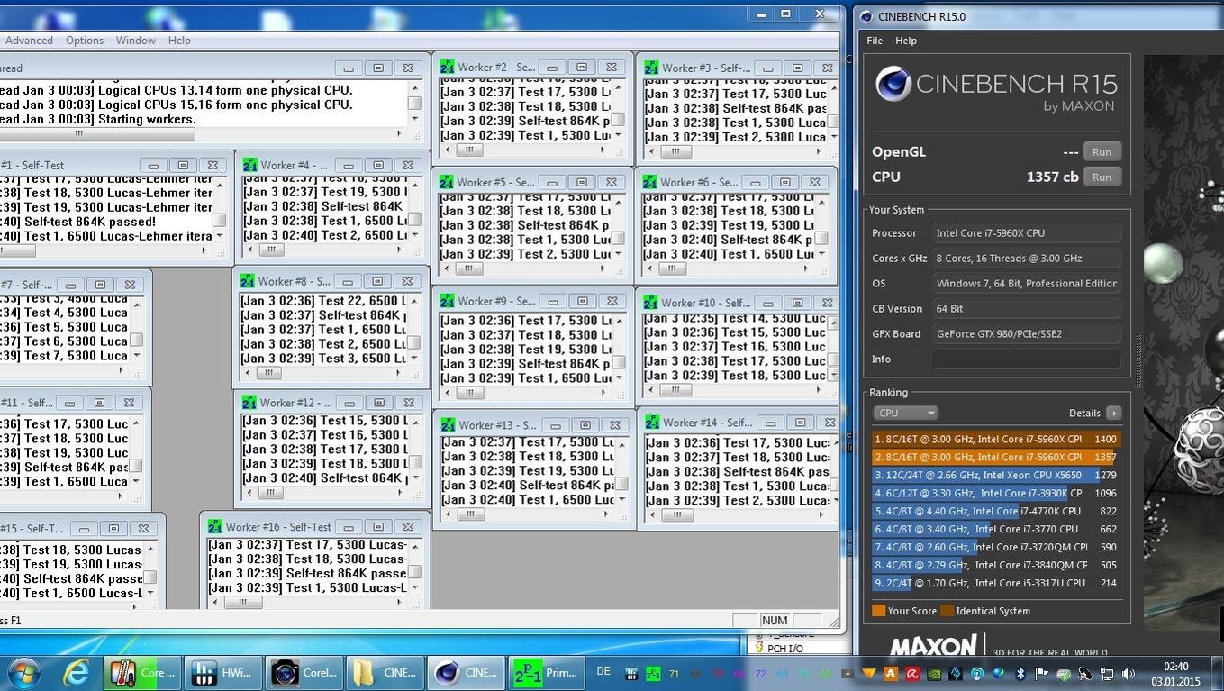

So mein System ist gerade bei einer einfachen Installation abgeschmiert mit der beliebten X0124 Meldung. Bei Prime keine Mucken und bei einer Installation Blue Screen. Habe meinen Vcore um 0,005V angehoben ebenso den VRing. Mal sehen wie es weiter geht. Bin jetzt bei 1,77V Vcore für 4,5Ghz. Vielleicht ist aber auch mein Vring mit 1,070V zu gering. Obwohl ich 1344K und 512-576K stundenlang getestet habe.
So der 864K Test läuft jetzt schon seit über 90 Minuten, wenn es klappt hat sich Prime gleich schon für mich erledigt und bin froh ein Alltagstaugliche CPU zu haben.
@Rollkragen
Lies mal in der Anleitung nach, da steht bei xxx124 BSODs sols die Vcore-Input und Cache sein.
Unter der Rubrick BSODS und Symptome steht das.
Gruss, Markus
Na dann teste weiter und erfolg bei der Fehler findung,

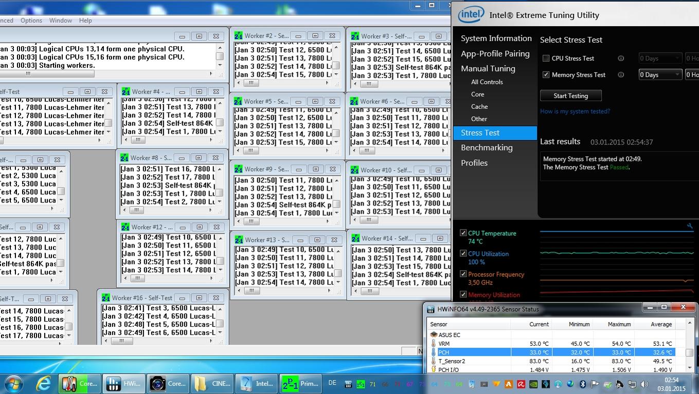

Ich mache gleich bei 2.5 Stunden einen Screen und Prime hat sich erledigt.
Dann lasse ich zur Sicherheit paralel noch Das intel tool laufen und Cinebench, wenn er das schaft bin ich zufrieden mit dem System und
kann es endgültig an seinen Arbeitsplatz stellen. ;)
Na dann Viel Glück.
Eigendlich müsste Prime jetzt erledigt sein.
Und man kann sagen das das System Rockstable ist.
Heinz, was sagst Du da zu ?
Und ich habe mal ein wenig im www gesucht,
da wird gesagt das das Bios 0802 etwas stabieler läuft.
Also werde ich das morgen mal testen.
Jetzt ist die Nacht rum und das Bettchen ruft schon laut ;)
Gute Nacht

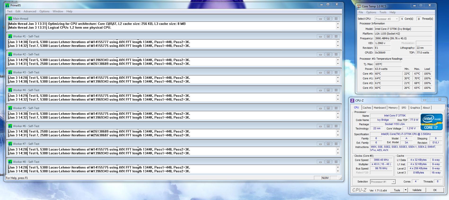

Bei 4,0 GHz beim Offset +0.005V (1344 Prime95) 1.212V bei höchstens 70°C ein Kern!
Ist das OK oder habe ich WLP etwas schlecht verteilt und man könnte noch Offset mit -0.020V versuchen?
Wie bei allen Temps. Keine Abstürze, kein Throtteln, Rechner geht nicht aus: OK
