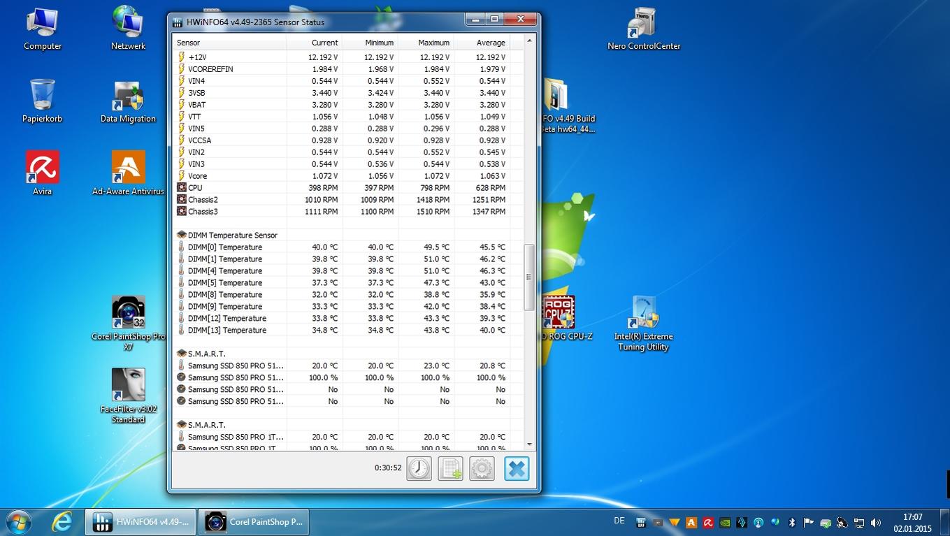

Vor allem solltest Du bei den prime95 runs mal die SpaWas des Boards nicht aus dem Auge verlieren. Meine konnte ich mit den beiden Case-Lüftern auf 61° C drücken; und ich habe einen sixcore...

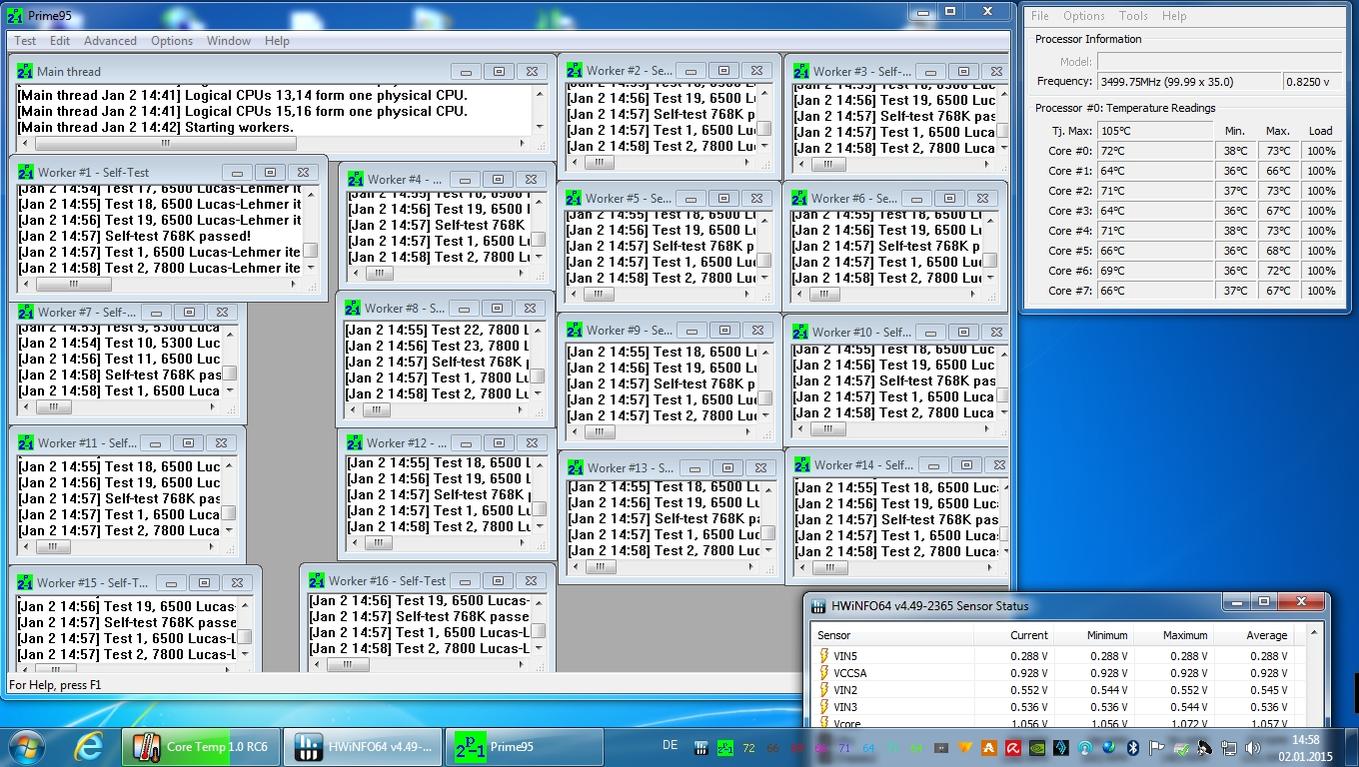

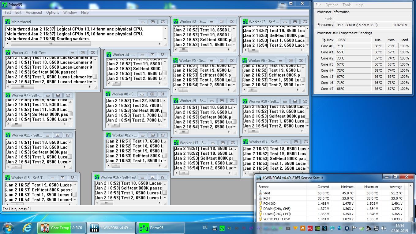

768K

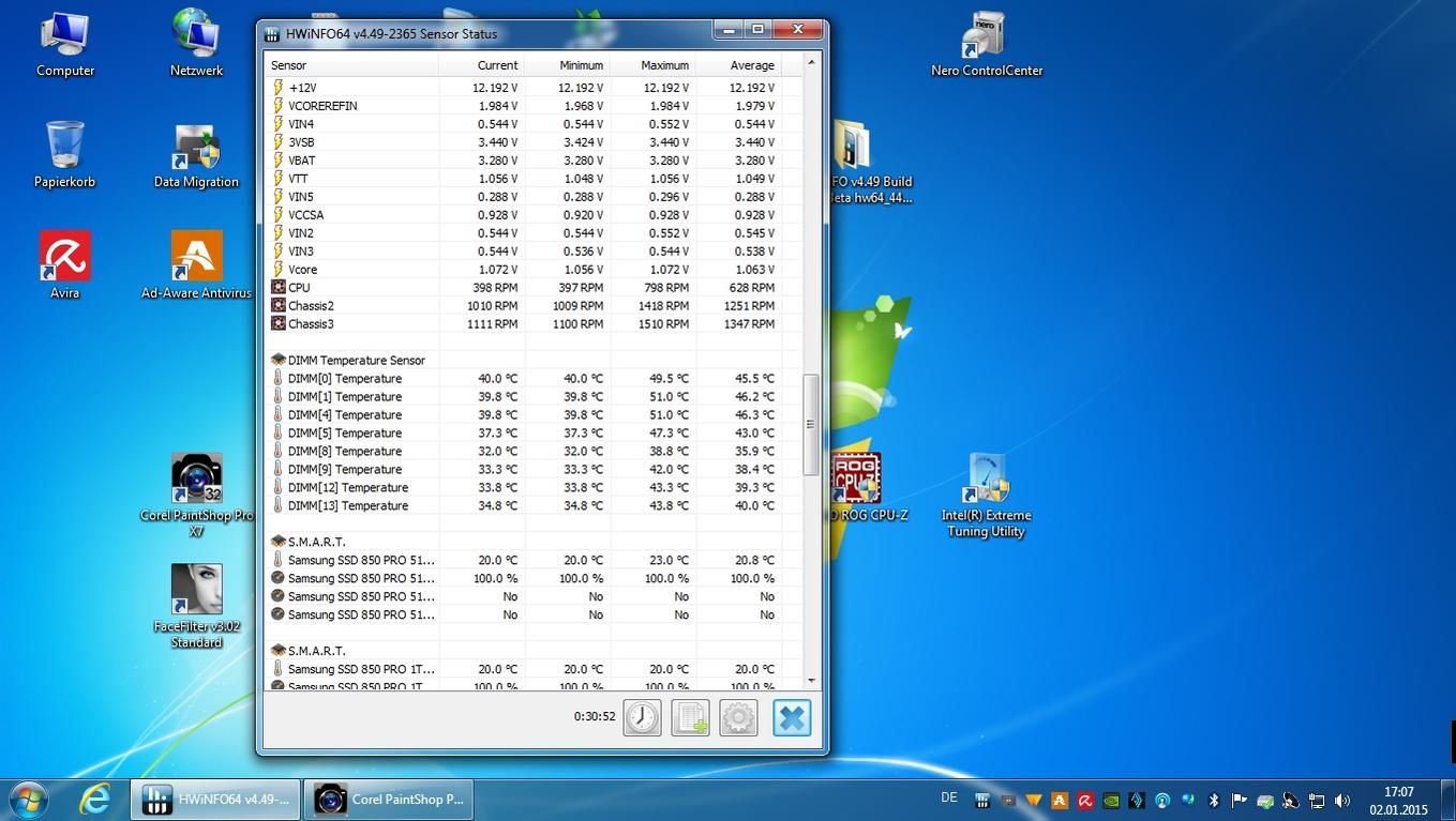

So eben erfolgreich bestanden mit den gleichen Einstellungen wie beim 672-720K.
Ich brauchte die System Agent nicht weiter anheben.
CPU System Agent auf Offset + 0.020V
So nun kommen wir zu dem Übeltäter 800K, wenn er jetzt Fehler macht weis ich zu 100% das es an der V-Dimm liegt und an nichts anderes mehr, denn die Timings stimmen zu 100%.
Und genau das wollte ich wissen.

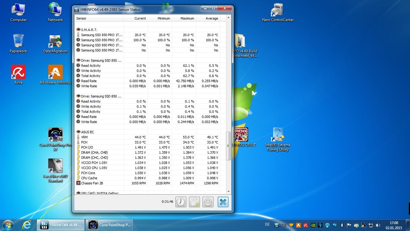

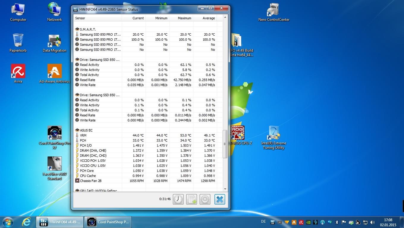

Zu den Spannungswandlern, ich denke mal das 80 Grad noch keine Gefahr sind von der Temperatur her können die mehr ab haben. Aber das durch höhere Tempwerte Spannungen verfäscht werden da kann was dran sein. Das werde ich aber erst sehen wenn ich die Wakü habe bei gleichen Settings.
Und bei nicht OC'ter CPU sehe ich da von der Temperatur eh kein Risiko bei mir.
Zu mal ich mit den Spannungen im sehr grünen Bereich liege.
Wenn sie es nicht aushalten gibt es von Asus eben ein neus Board für lau.

Danke, dann will ich jetzt mal weiter machen hier mit 672-720K.
Zu der V-Core, ohja Tippfehler mal eben berichtigen.
Inteli
- Dez. 2014
- 442
O-Saft-Killer schrieb:Wenn die CPU/Spawas mit Standard Settings anscheinend zu heiß werden, würde ich behaupten das du eine bessere Kühlung brauchst, aber ok. Musst du letztlich wissen.
Warum soll das zu heiss werden, bis 85 (sogar 90 wäre kein Problem) Grad an den einzelnen Kernen ist alles ok für so eine CPU.
Und warum, weil die CPU auf Standart Takt läuft. Da ist Verhältniss zur Temp, Takt und Isolierung anders als wenn man die CPU übertaktet betriebt
Auch wenn ich bei diesem Sockel ein Neuling bin, aber das hat sich zum vergleich der alten I7 Reihe nicht verändert.
Immer diese Vermutungen hier.
Jedes Wort muss man hier auf die Goldwaage legen und sich rechtfertigen echt zum Kot...

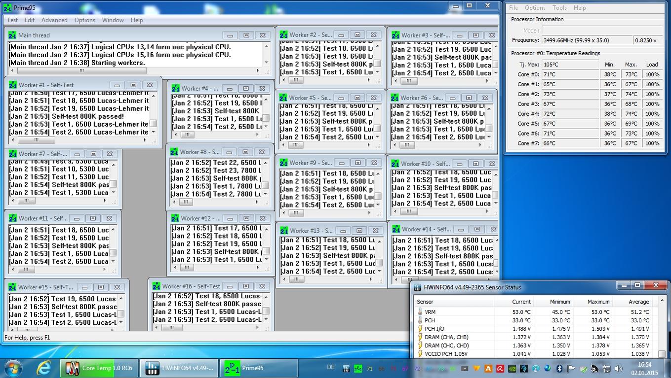

So nun weiter hier mit dem 800K
800K auch im Kasten jetzt.
Die V-Dimm muste ich von 1.35 auf 1.365V anheben.
Jetzt ist es schon fast geschaft.
Dank an Heinz und allen anderen die geholfen haben.

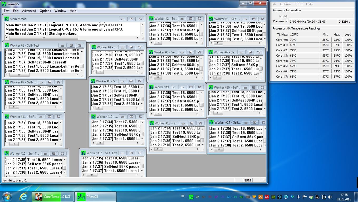

So bei mir ist der 864K auch durch eben.
Das sagt mit jetzt das alle Nebenspannungen passen so wie sie zur Zeit stehen.
Und ja ich weis das man den 864K Test mindestens 1.5 bis 3 Stunden laufen lassen soll.
Aber der kutze Lauf reicht mir erst mal um zu wissen das es zu 95% schon mal passt.
Als nächste werde ich dann die kleinen K-Werte 8/12 und 18K testen, die wirken sich auf die V-Core aus.
Da mit hatte ich bei meinem alten I7 2600K auch Probleme und es waren ein par Stufen mehr V-Core nötig bis
sie durch waren. Mal sehen ob der CPU gnädiger ist.
Den langen run werde ich Morgen in Angriff nehmen.
Wenn es zu Fehlern kommt sind laut Anleitung zwei Werte entscheident: VCore / CPUInput.

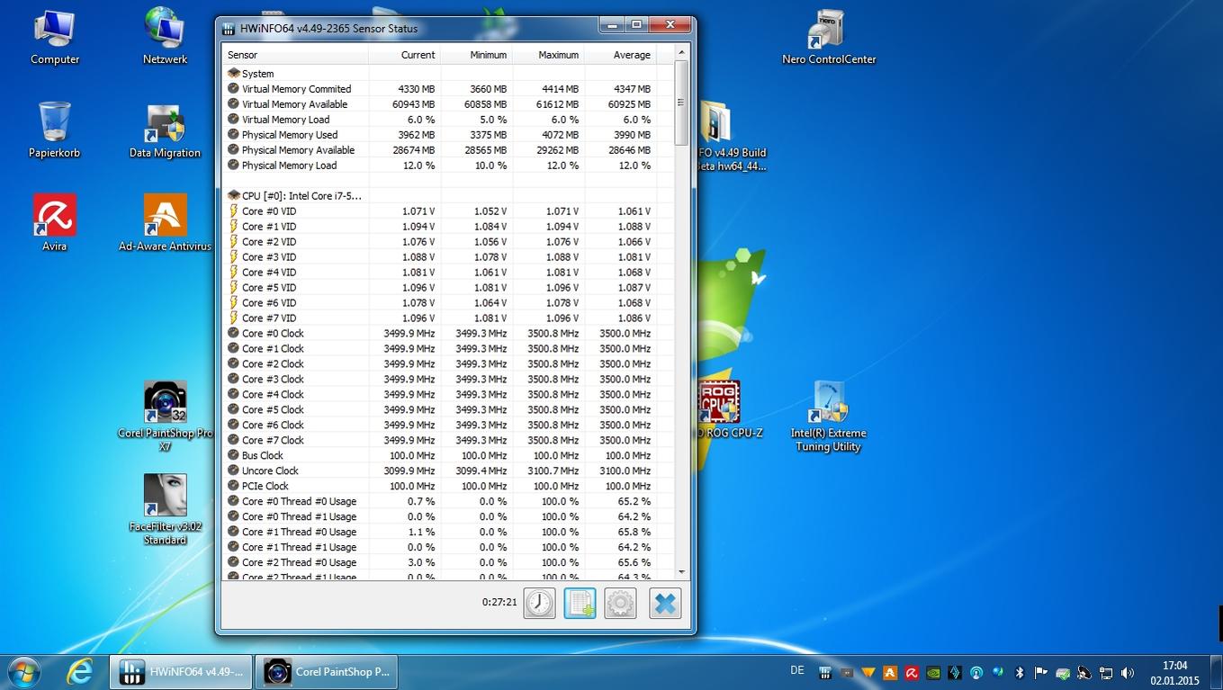

So mein Sys läuft erstmal, werde heute nacht noch den Custom vollständig durchlaufen lassen. Hier mal meine Settings:
I7-4790K Vid 1,051V
Multi 45/ 4,5Ghz
Svid Support: Disable
Vcore Offset: -0,070= 1,177V
Initial/Eventual Vccin: 1,710V/1,70V
Vring/Cache: 1,070V
VCSSA: +0,070 =0,920V
Vdimm: 1,6V /10-12-12-31 F3-2400C10D-16GTX
VCCIOA:+0,010V = ca. 1,012V
VCCIOD:+0,015V= ca. 1,025V
CPU LLC: Level 2 ( Ich würde ja 1 dh. off nehmen wenn das Board nicht unangenehm Fieben würde, ich hoffe das Level 2 unkritisch ist, denn da fiebt nichts von den Spawas)
Jetzt noch eine Verständigungsfrage an die Profis. Warum sollten bei den CPU io Werten bei analog und digital verschiedene Werte eingetragen werden? Und mit welchen Run kann ich die verschiedenen Runs auf Richtigkeit prüfen?
2. Jetzt gibt es auf dem Asus Hero noch etliche Subspannungen die derzeit auf Auto stehen, da diese bisher in den Tutorials nicht berücksichtigt wurden. z.B. PCH VLX Voltage, VTTDDR Voltage, Eventual VDimm Voltage etc.
Soll ich die einfach belassen oder sollte hier auch noch optimiert werden Danke.
