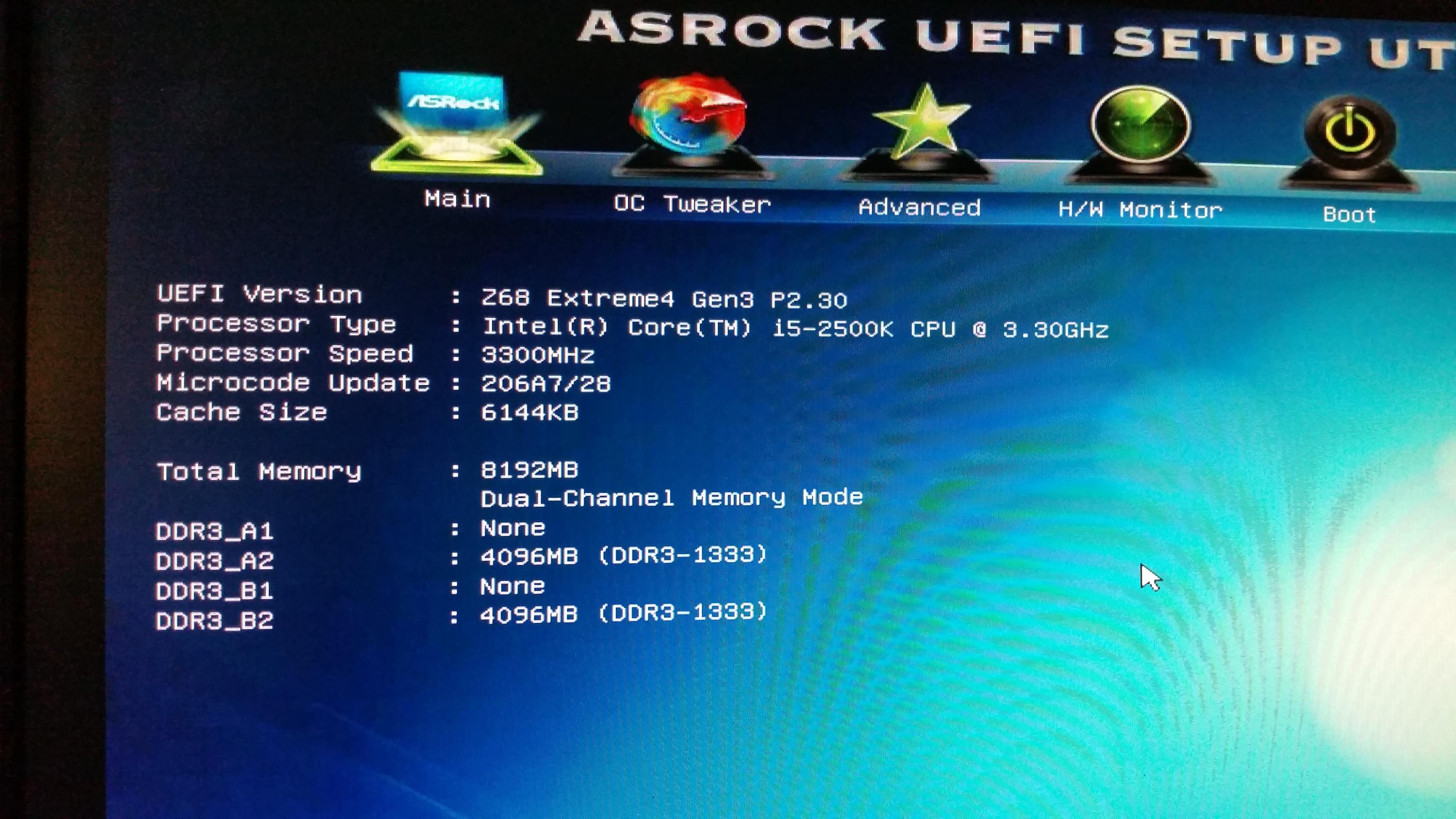

mir ist heute folgendes aufgefallen.Und zwar habe ich das ASROCK Z68 Extreme4 Gen3 und die Intel CPU 2500k.

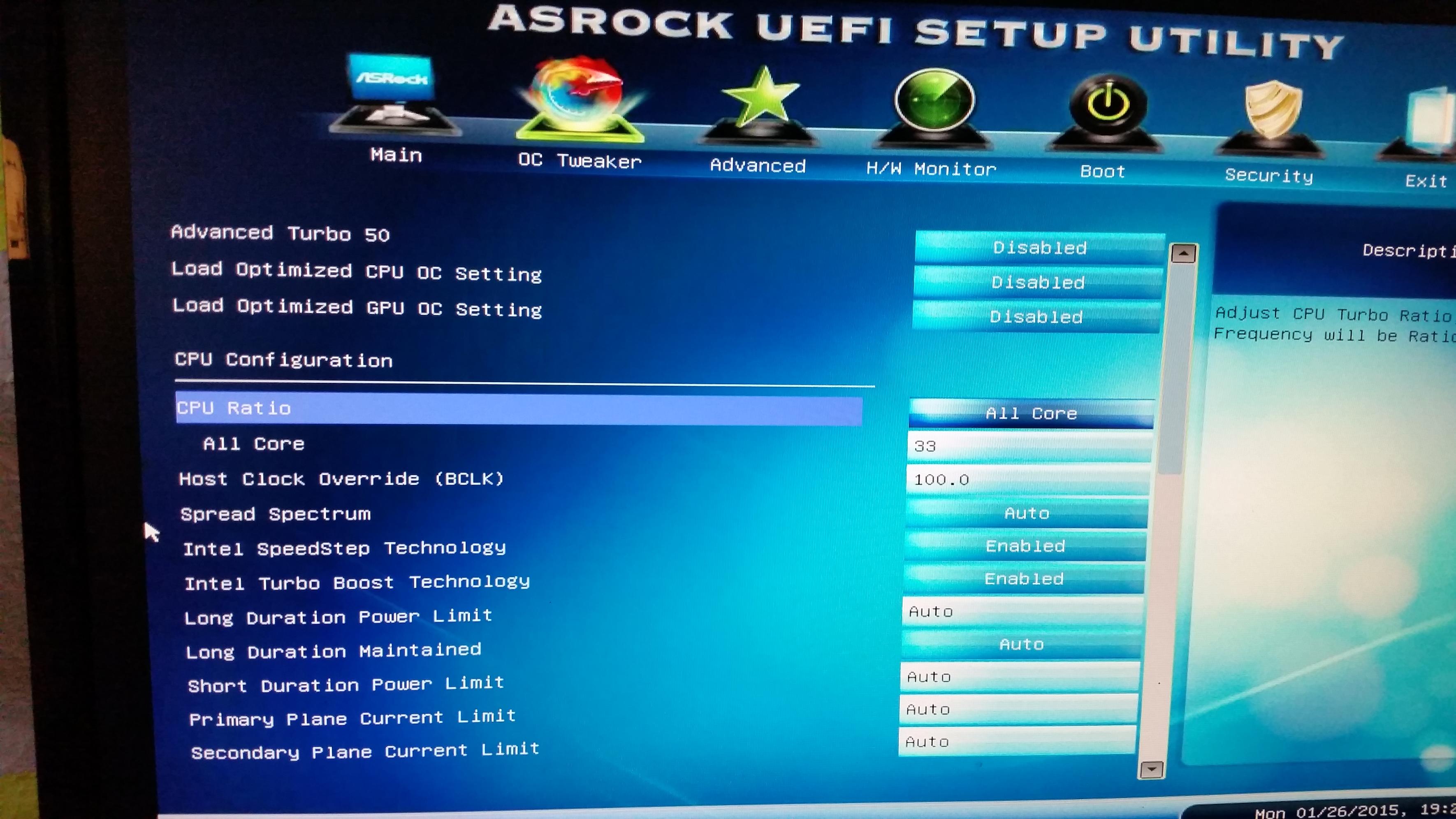

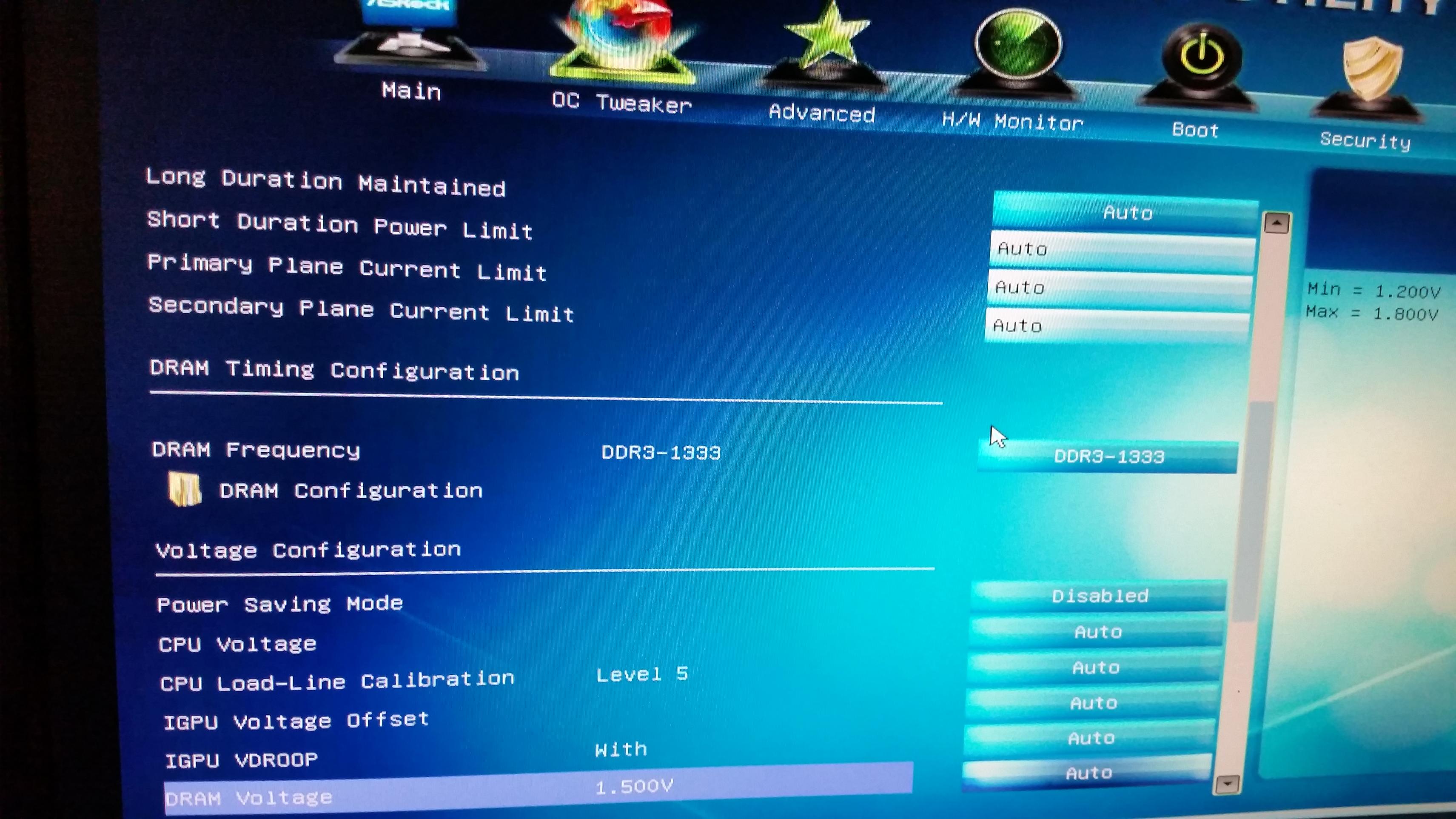

Normalerweise war das Overclocken kein Problem.Ich erhöhe den CPU Ratio von 33 auf 37.Sonst hat er für alle Cores 3700Mhz im Bios angezeigt.Aber es wird halt nur 3300 MHz angezeigt so als ob die einstellung nicht übernommen wurde.Unter Windows unter cpu-z wird auch nur 3300 MHz angezeigt.Kann mir evtl wer helfen?Wieso werden die einstellungen nicht übernommen?Desweiteren kann ich die CPU Ratio nicht höher als 37 einstellen obwohl ich es sonst immer auf max 50 einstellen konnte .enn ich 40 einstelle geht er automatisch auf 37 zurück wird aber nicht übernommen.Habe gestern die Batterie vom Mainboard entfernt habe ich evtl nur vergessen iwas zu aktivieren im Bios?Ich kommte vorher auch meinen Speicher auf 1600 stellen es geht aktuell aber nur auf 1333.Hoffe mir kann wer helfen.

nein habe nichts benutzt.Muss dazu noch sagen dass aufeinmal 2 Banke auf dem Board kaputt gegangen sind.Es werden nur noch 8gb ram angezeigt obwohl 16 gesteckt sind und der rahm funktioniert einwandfrei habe ich in den funktionierenden Speicherplatz ausprobiert

ja habe ich auch schon gemacht.Auch auf ein älteres Bios da ging es auch nicht.Dann das neue wieder drauf und immer noch das selbe Problem.Cpu Ratio stelle ich auf 37 das bleibt auch auf 37 nur anstatt auf 3700 Mhz zu gehen bleibt er bei 3300Mhz.Den Arbeitsspeicher kann ich auch nicht auf standart wechseln also auf 1600Mhz nur auf 1333.Batterie sollte nicht leer sein da sie noch nie in Benutzung war und ca erst 1 Monat alt ist.Desweiteren habe ich gerade mal alle Arbeitsspeicher getestet.Einzeln gehen alle in allen Steckplatzen.Aber mehr wie 8 GB erkennt er einfach nicht.Gestern ging alles noch normal und es wurde 16gb angezeigt im Bios
Wenn ich den BCLK wert anhebe wird es auch im bios übernommen aber leider nicht der Multiplikator.
Habe gerade mal versucht mit dem Tool Intel Extreme Tuning Utility den Multi zu erhöhen.Ist auch nicht möglich ist nur Grau hinterlegt.?
was meint ihr ist die CPU defekt oder eher das Mainboard?

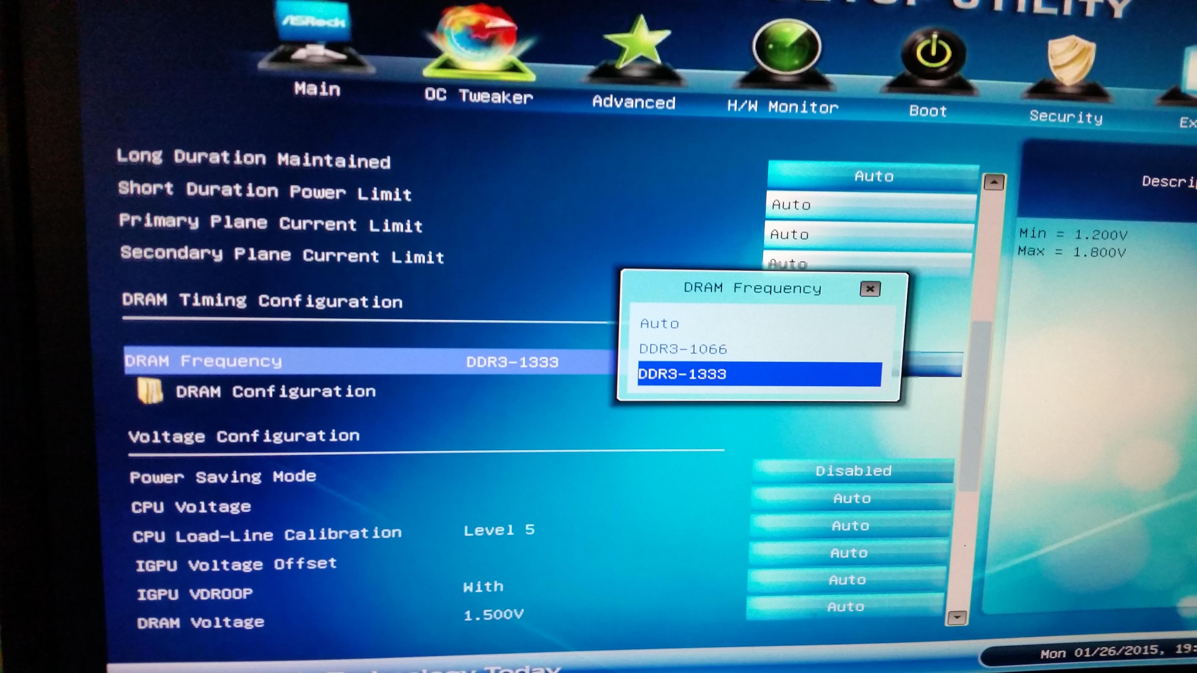

die Ram settings kann ich erst gar nicht auf standardtakt anheben 1600 MHz.Laufen bei mirnur noch auf 1333.Lohnt es sich eigentlich noch ein neues 1155 Mainboard zu kaufen.

Bild 1 da sieht man das ich nur Cpu Ratio von auto auf Manuell gestellt habe und somit den Multi von 33 anhöhen kann.Wenn ich diesen auf 37 stelle steht dort zwar 37 nach dem Speichern und Reboot aber der Takt bleib bei 3300 Mhz wie auf Bild 2 zu sehen.Auf dem Bild 3 sieht man das der Ram auf 1333 steht obwohl standardtakt 1600 ist.Wenn ich diesen erhöhen will sieht man auf Bild 4 kann ich nicht auf 1600 einstellen.
