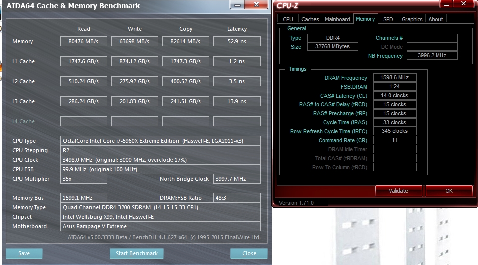

Endlich durch, Ram Setting steht fest.
14-15-15-33 /1/345 @1.38v V-Dimm
Wäre aber mal schön wenn Aida die Messungenauigkeiten etwas einschränken würde.
Aber da für extra wieder Windows frisch aufsetzen oder ein Image laden, nein danke auch.
Einstellungen im Bios für Ram und CPU-Cache.
CPU-Cache: 1.25v
Das hat mir ein unbekanntes Fögelchen gezwitschert direkt vom Asus-Support.
Was sehr Hilfreich war.
Kein XMP oder Manual, es steht auf Auto
Ram Frequenz auf 3200
Jede weitere Einstellung ist Default, egal in welchem Bereich.

Das ist schön, dass dein neuer Speicher läuft.
Vermutlich ist der Corsair eine Taktkrücke oder das Board kriegt da nichts auf die Reihe mit Mischbestückungs-OC oder meine Einstellungen sind Müll.
